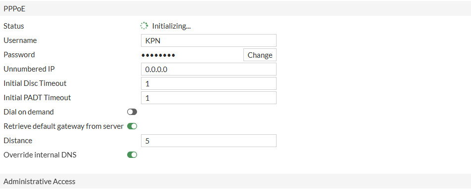

echter, als ik enanle doe komt de verbinding helaas niet op iemand enig idee wat er mis gaat?
verbinding blijft op retry hangen.
heb ook handmatig gebeuiker en www ingevoerd maar dat hielp niet.
Hulp is welkom :)

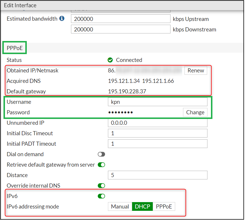

Je kan die fout krijgen als je onder de GUI geen Username en Password hebt ingevuld, bij Password kan je ook kpn invullen, het maakt overigens niet uit wat er ingevuld wordt als er maar iets ingevuld is:

Hoi,
Nee, je moet ook wat dingen via de GUI instellen.
Ik denk niet dat het uitmaakt welke volgorde dat is, zou eerst alles via de cli instellen en dan de rest via de GUI.
Ik heb geen Fortigate en ook geen Gbit verbinding dus testen kan ik dat sowieso niet.

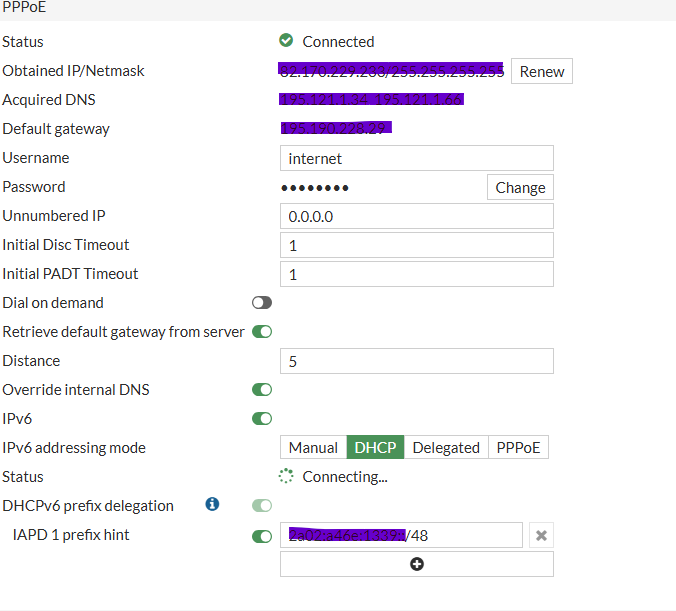

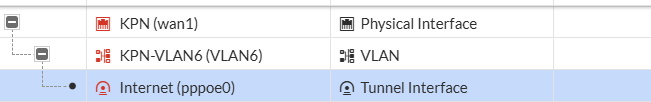

Hoi GeSP,
Ben weer een stap verder die type is nu eindelijk tunnel: danje voor de tip!
Nu ben ik met ipv6 stuke bezig maar ik heb helemaal geen ipv6 blok zoals jouw screenshot.
als ik de pppoe0 edit en config ipv6 doe krijg ik een parse error :(
nog een tip?
Wat staan bij XXX:YYY in 2A02:XXXX:YYYY ? Deze zijn jouw eigen IPv6 blok en je kan het zien in MijnKPN. Als de XX:YY niet kloppen krijgt je geen geldige IPv6 adres.

            set ip6-allowaccess ping
            set dhcp6-prefix-delegation enable
            set ip6-send-adv enable
            set ip6-manage-flag enable
            set ip6-other-flag enable
            config dhcp6-iapd-list
                edit 1
                next
            end
        end
        set dns-server-override disable
        set interface "wan1"
        set mtu-override enable
        set mtu 1484
        set vlanid 6
    next
end

Probeer eens of het wel werkt met de volgende wijzigingen:
Bij wan1 moet je die hele config ipv6 gedeelte weglaten en bij de overige de aanpassingen in rood doen.
De 2A02:XXXX:YYYY moet je uiteraard vervangen door je eigen prefix adres.
Daarna zou je het denk ik wel in de GUI moeten zien:
config system interface
    edit "pppoe"
        set vdom "root"
        set mode pppoe
        set allowaccess ping
        set type tunnel
        set role wan
        set snmp-index 18
        config ipv6
            set ip6-mode dhcp
                edit 1
                set prefix-hint 2A02:XXXX:YYYY::/48
                next
            end
        end
        set interface "internet"
    next
end
    edit "internal"
        config ipv6
            set ip6-mode delegated
            set ip6-allowaccess ping https ssh snmp
            set ip6-delegated-prefix-iaid 1
            set ip6-upstream-interface "pppoe"
            set ip6-subnet 2A02:XXXX:YYYY::1/64
            config ip6-delegated-prefix-list
                edit 1
                    set upstream-interface "pppoe"
                    set subnet 2A02:XXXX:YYYY:1::/64
                    set rdnss-service default
                next
            end
        end
    next
end
Hoi,
    edit "pppoe"
        set vdom "root"
        set mode pppoe
        set type tunnel
        set role wan
        set snmp-index 18
        config ipv6
            set ip6-mode dhcp
                edit 1
                next
            end
        end
    next
end
    edit "internal"
        config ipv6
                edit 1
                next
            end
        end
    next
end
Hey Kerel,
Topper die je bent, heb eindelijk ipv6 zichtbaar op de pppoe dus stap dichterbij, ik krijg  echter geen ipv6 adress:
nog een tip?
Hoi Hermant,
Mooi dat dat stuk nu werkt.
Als je op je LAN interface in de GUI een IPv6 DHCP server instelt zou je daarna wel IPv6 IP-adressen moeten krijgen.
Klopt denk dat LAN ook wel gaat werken, maar zou verwachten dat ik ook een ipv6 op de pppoe krijg toch?
of moet ik dan perse een ipv6dhcp op de LAN hebben, ik dacht dat je een ipv6 kreeg ook al draai je die intern niet.
Hemant
Je bedoeld dat hij op Connecting blijft staan?
Dat wordt ook aangegeven op dat andere forum dat dat zo is en dat dat geen probleem is, ik heb geen idee waarom dat zo is.
Ik kan het zelf niet testen omdat ik geen Fortigate heb.
