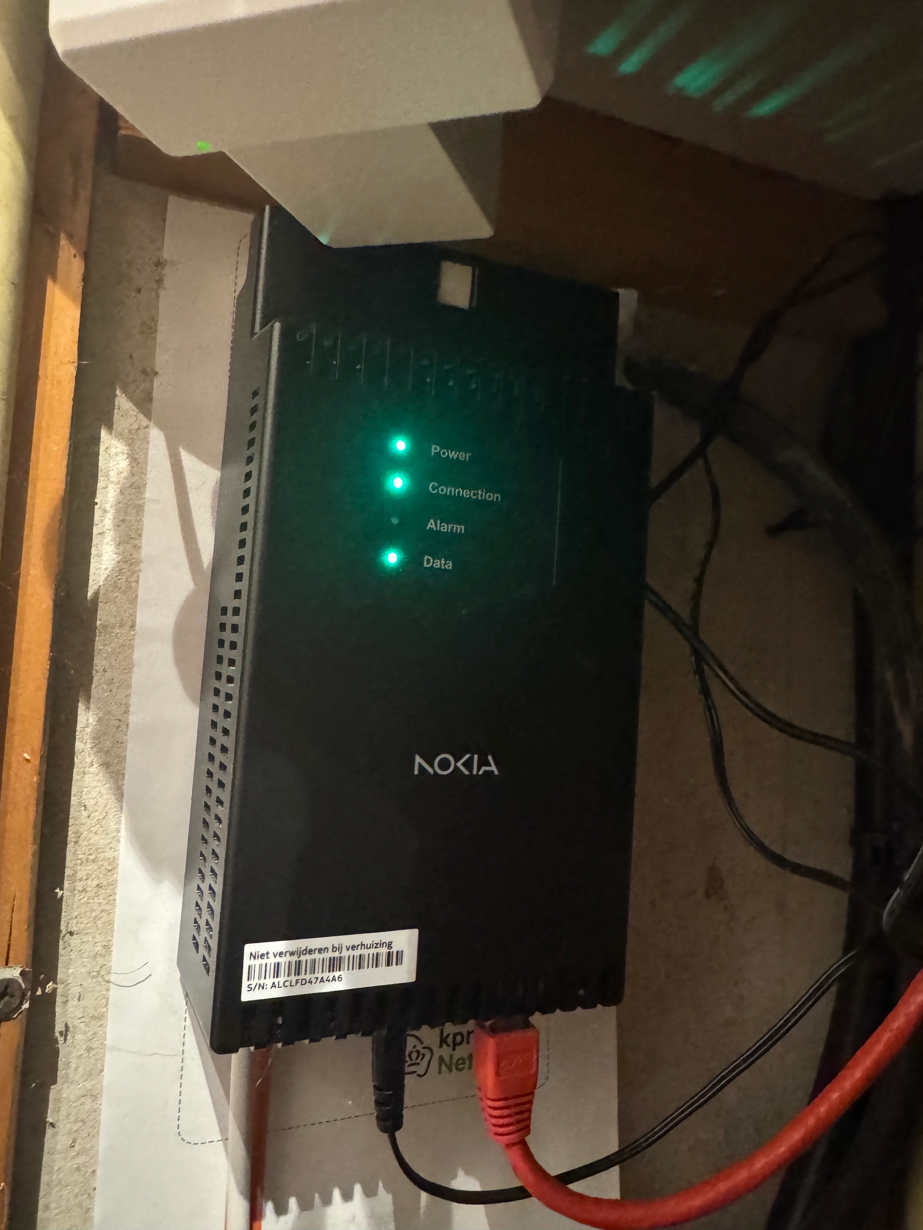

  • April 30, 2026
Dit is het glasvezelkastje, abonnement is 100 Mbps
rvk01
  • April 30, 2026
Ik heb het vermoeden dat dit een XS-010X-Q is. Dat zou dus XGS-PON zijn. Misschien kan iemand dat bevestigen.
Als dat inderdaad zo is dan zou ik de paar tientjes extra uitgeven om het XGS model (XGS-PON) te kopen ipv de Pro (AON/GPON). Zelfs als je er nu nog niets mee doet met aansluiten direct op glas, is die XGS wel meer toekomstgericht voor jouw aansluiting. (Ik zie trouwens wel dat die XGS ook ex 1Gbps LAN heeft Plus een 10Gbps WAN, wat ik wat raar vindt voor een zo'n router)
