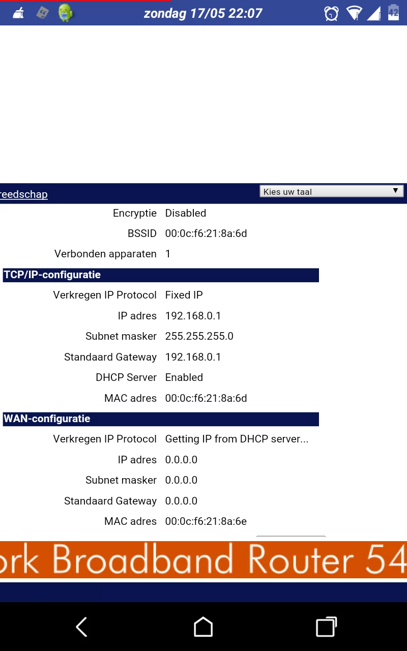

  • mei 17, 2015 6:49 p.m. UTC
oke heb het volgende gedaan van stap 1:
"Zorg er voor dat het WAN (Internet) IP adres van jouw eigen router door de DHCP server van de Experia Box uitgegeven wordt." geen idee hoe dat gedaan moet worden, maar de router draait op ip-adres 192.168.0.1 (range van 0.100 tot 0.200).
voor de rest weinig veranderd,
uit stap 2:
DHCP binding ingesteld op de experiabox voor het mac-adres van de router (de WL-160), gekoppeld aan ip-adres 192.168.2.250.
verder geen instellingen aangepast.
"router mode" of de "bridge mode" heb ik niet kunnen vinden in mijn router, die heeft enkel onder LAN de optie van server/client of disabled als keuze mogelijkheid.

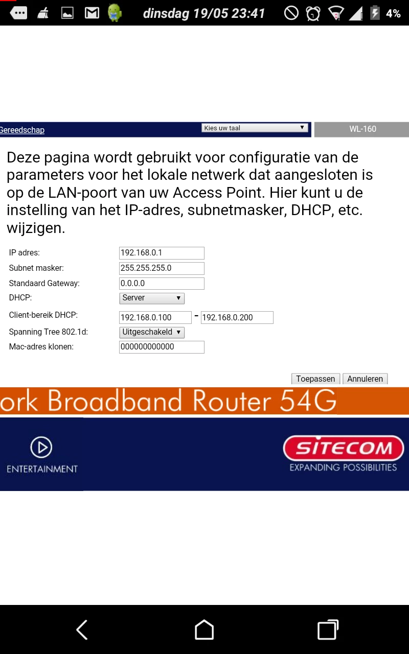

Kan helaas geen screenshots toevoegen maar de wan instellingen staan reeds op ip-adres verkrijgen van dhcp.
Alleen de instellingen zijn allemaal blanco. Staat allemaal op 0.0 etc.
Verder nog suggesties enof tips?

  • mei 17, 2015 8:43 p.m. UTC
Als de WAN instelling op "ip adres verkrijgen van dhcp" staat en de Sitecom is via zijn WAN poort met een (werkende) netwerkkabel op de Experia Box aangesloten, dan hoort het WAN IP adres gevuld te worden met een 192.168.2.x adres.
Als het MAC adres, dat jij als static DHCP voor IP adres 192.168.2.250 hebt ingesteld, goed is opgevoerd dan hoort het WAN IP adres van de Sitecom zelfs 192.168.2.250 te zijn.
  • mei 17, 2015 9:16 p.m. UTC
192.168.2.25000:0C:F6:21:8A:6E
 ip-adres router - mac adres van WAN aansluiting
ik heb alles op de Sitecom router gereset en nu werkt het wel.
bedankt wjb voor alle hulp de laatste tijd, was goed om te horen dat er mensen zijn die je willen helpen.

Dit druist werkelijk tegen alle theorieën in, zelfs als de WAN poort van de Sitecom niet aangesloten is zou het wifi netwerk van de Sitecom gewoon zichtbaar moeten zijn en moet je er ook gewoon mee kunnen verbinden.
Wat is het subnet van de Experia Box? (192.168.2.x?)
Wat is het subnet van de Sitecom? (192.168.0.x als ik het goed had?)
Doe eens de volgende stappen:
  • Zet de Sitecom aan zonder dat deze verbonden is met de Experia Box.
  • Is de wifi van de Sitecom zichtbaar en kan je er mee verbinden?
  • Laat de Sitecom aan staan en verbindt de WAN poort van de Sitecom met de Experia Box.

Post hier een screenshots van de WAN instellingen en de LAN instellingen van die Sitecom.
Staat de DHCP server aan op de Sitecom?
  • mei 19, 2015 9:52 p.m. UTC
DHCP op de sitecom staat aan (mijn telefoon krijgt ip-adres 192.168.0.100 van de WL-160 router van Sitecom).
WAN instellingen (zijn nog steeds blanco):
LAN instellingen zijn als volgt:
