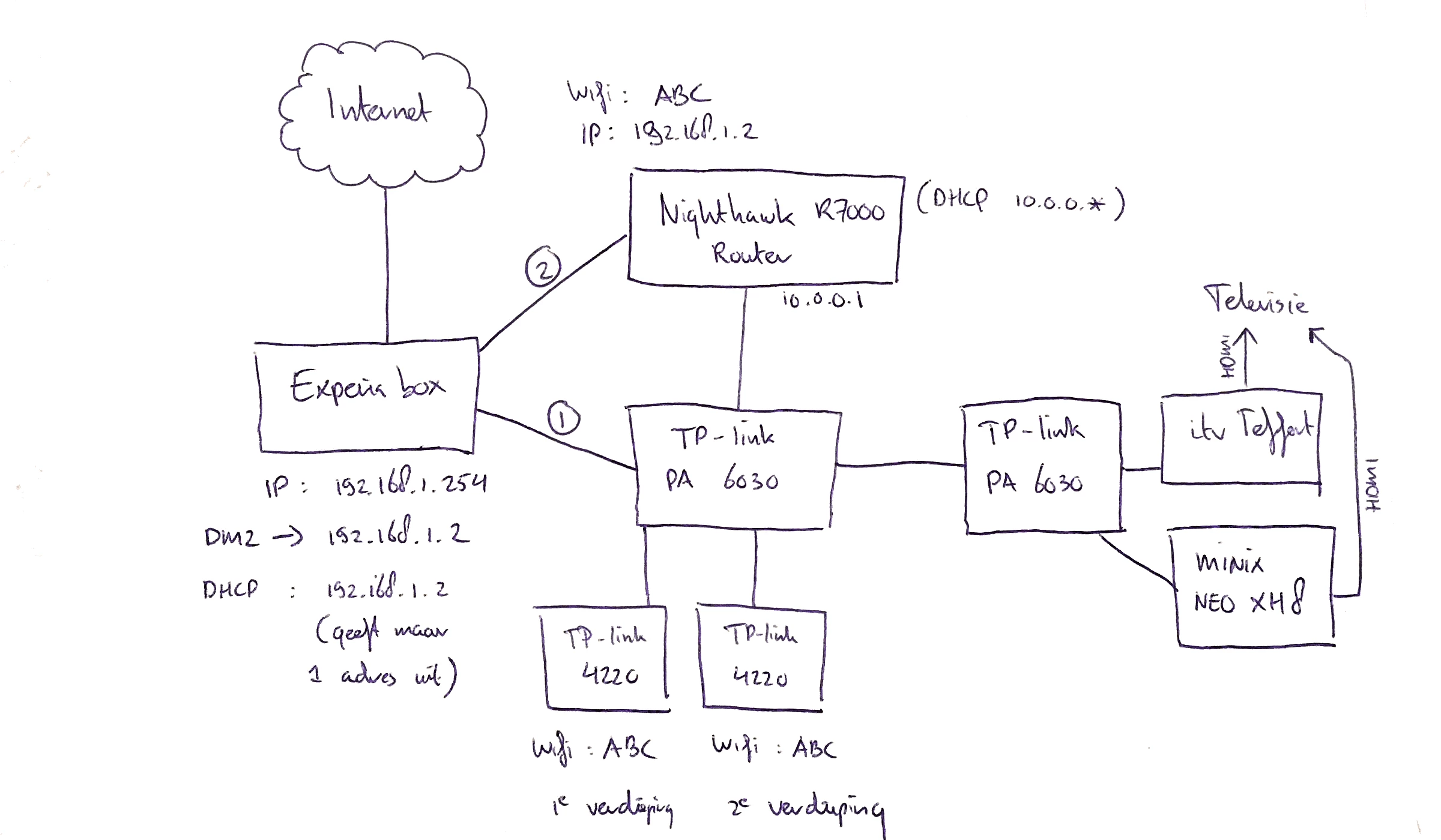

  • jul. 14, 2015 7:56 p.m. UTC
Goedendag,
Sinds kort heb ik ook een eigen router achter mijn Experia box gezet.
Maar nu kan ik mijn Wifi extenders niet gebruiken, of geen TV kijken. Het is 1 van beiden.
Dit heeft waarschijnlijk te maken met mijn Ethernet over Power extenders. Daar kunnen 3 UTP kabels in, en daar gaan een kabel vanuit de Experia box in en eentje van de Netgear Nighthawk router. Die beiden een DHCP server hebben ( wat volgens mij nodig is ).
Die van de Experia box deelt maar 1 adres uit en dat is die van de router. Die is voorgedefenieerd op 192.168.1.2 gebaseerd op het MAC adres van de router.
Nu is het zo dat ik als ik 1 kabel erin steek (1) op de bijlage, dan kan ik gewoon tv kijken via de itv box op onze tv. Maar als ik de andere kabel (2) op de bijlage erbij steek dan kan ik geen TV meer kijken. En andersom kan ik wel weer Wifi op de andere extenders versterken van de router en films kijken via de Minix.
Dus ik kan maar 1 methode tegelijkertijd gebruiken. Hoe kan ik het zo instellen dat ik wel beide tegelijkertijd kan gebruiken? Hoe kan ik dat in de router instellen dat de TV signalen ook via de nieuwe router verdeeld worden?
Zie bijlage voor alle details! https://

  • jul. 14, 2015 8:22 p.m. UTC
Dat gaat inderdaad niet werken.
Je kunt niet zomaar twee LAN's op hetzelfde fysieke netwerk zetten, dan zal je VLAN's moeten gebruiken, maar daar heb je de apparatuur niet voor.
Zoals je in het eerste bericht in dit topic kunt zien zijn in alle voorbeelden de TV ontvangers op de Experia Box aangesloten en dat is noodzakelijk zolang je geen routed-ITV hebt of jouw router in router-mode (dus met eigen IP adres range) hebt draaien.
Je zult die powerline dus of met de Experia Box of met de Netgear moeten verbinden, met beide gaat niet.
Alternatief waarmee het wel gaat is door twee switches aan te schaffen die VLAN's ondersteunen. (Bijvoorbeeld de Netgear GS105e.) Één plaats je tussen de Experia Box en de TP-Link 6030 en één tussen de andere TP-Link 6030 en de TV ontvanger en minix Neo.
Met behulp van VLAN configuratie op de switches kan je nu de netwerken gescheiden houden.
Kosten: Ongeveer € 75,-
Je kunt er natuurlijk ook voor kiezen om een netwerkkabel van de Experia Box naar jouw TV ontvanger te trekken.
  • jul. 14, 2015 9:02 p.m. UTC
Dank voor je duidelijk antwoord. Een paar vragen blijven nog over en een paar opmerkingen.
Ethernet kabel trekken naar de Tv is onmogelijk. Tv meubel is geintregeerd in de muur en vanuit daar gaan er door de betonnen muur naar de TV erboven een paar kabels. Ik kan dus wel kabels trekken maar dan moeten die over de gestucte muur heen gaan. Of weer sleuven slijpen in beton en opnieuw stuccen. Maar dat is me teveel werk ;)
- Je geeft aan dat het met routed tv misschien wel zou kunnen? Is dat iets wat ik zelf kan initieren? Of moet ik dan wachten op een update van KPN/Telfort?
- Switches zou dus werken, maar klinkt ook wat omslachtig. Kan je dan in de switches instellen hoe de DHCP verdeelt gaat worden oid? Want uiteindelijk gaan er dus 2 kabels ( 1 van de netgear en 1 van de experia ) in de switch? En 1 van de switch naar de powerline adapter? En bij de tv vanuit de powerline 1 naar de switch en dan weer 1 naar de iTv en 1 naar de Minix? Zie ik dat goed? En dan stel je in de switch in hoe het verkeer verdeelt gaat worden?
- Een 2e powerline netwerk zou dus ook kunnen? Dan moet ik nog een powerline adapter bijkopen, die apart op de netgear aansluiten, en dan 1 erbij zetten voor de minix. Dan krijg je dus 4x powerline adapters in totaal?

  • jul. 14, 2015 9:22 p.m. UTC
Frankvanh schreef:
...Je geeft aan dat het met routed tv misschien wel zou kunnen? Is dat iets wat ik zelf kan initieren? Of moet ik dan wachten op een update van KPN/Telfort?...
Kijk eens op jouw TV ontvanger naar het IP adres (Menu -> Instellingen -> Systeem instellingen -> Systeem informatie). Als het IP adres met 192.168.1 begint dan heb je routed ITV, anders zal je moeten wachten op een update van Telfort.
Frankvanh schreef:
...Switches zou dus werken, maar klinkt ook wat omslachtig. Kan je dan in de switches instellen hoe de DHCP verdeelt gaat worden oid? Want uiteindelijk gaan er dus 2 kabels ( 1 van de netgear en 1 van de experia ) in de switch? En 1 van de switch naar de powerline adapter? En bij de tv vanuit de powerline 1 naar de switch en dan weer 1 naar de iTv en 1 naar de Minix? Zie ik dat goed? En dan stel je in de switch in hoe het verkeer verdeelt gaat worden?...
Klopt helemaal, ook ik heb twee routers thuis die m.b.v. vlan's over dezelfde fysieke netwerkkabels gedistibueerd worden. Het gaat te ver om hier nu precies uit te leggen hoe je die switches dan moet configureren, maar als je hiertoe besluit, dan kan je die vraag altijd weer hier stellen. ;)
Frankvanh schreef:
...Een 2e powerline netwerk zou dus ook kunnen? Dan moet ik nog een powerline adapter bijkopen, die apart op de netgear aansluiten, en dan 1 erbij zetten voor de minix. Dan krijg je dus 4x powerline adapters in totaal?
Een tweede powerline kan inderdaad ook, maar dan zullen de adapters van huidige powerline een ander wachtwoord moeten hebben dan de adapters van de tweede powerline. Anders gaat dat namelijk absoluut verkeerd.
Tevens neemt de kans op storingen aanzienlijk toe bij het gebruik van twee aparte powerlines. Het kan, maar of je het zou moeten willen...
Een laatste alternatief is:
Netgear R7000 er uit en een KPN Wifi "versterker" er in.
Waarschijnlijk had je die Netgear alleen gekocht voor een beter wifi dekking, klopt dat?
Die Netgear brengt op marktplaats vast nog wel wat op en dus is dat misschien nog wel de voordeligste oplossing voor jou.

  • jul. 15, 2015 5:39 a.m. UTC
Dank Wjb ( Weet niet of je bij KPN werkt, maar je antwoorden zijn iig super snel en duidelijk...erg prettig!! )
De R7000 idd gekocht voor AC en beam functionaliteit dus verbetering van de wifi, en het gezeur met de Experiabox vergeten, inmiddels mijn derde en ook deze valt vaak nog weg. Wifi ineens niet meer bereikbaar, de interne website van de Experia niet meer bereikbaar, dus weer eens aan en uit zetten ( gem 1x per week ) etc. Dus gewoon een normale goede router.
Switches zou mooi gaan voor de itv en minix. Maar dan heb ik nog wel een probleem met de andere TP-links op de 1e en 2e verdieping voor het versterken van het internet daar  ( werken trouwens uitstekend nu! ) Want die kunnen dan nog steeds niet het onderscheid zien tussen de 2 aanbieders op de eerste TP-link?
( heb nog geen routed tv...ip : 10.*.*.* op de tv )
Met een KPN wifi versterker zit ik nog steeds met die voor mij irritante experia box ( 3e ) en die moet weer wifi hebben om het kunnen versterken, die powerlines gaan over de stroom en daardoor sterk signaal boven.
Maar 2 powerlines is idd niet ideaal...ik ga het iig even testen en kijken wat de bevindingen zijn, en laat het dan nog weten.

  • jul. 15, 2015 11:14 a.m. UTC
Nee, ik ben net als jij gewoon een lid van dit forum.
Frankvanh schreef:
...Met een KPN wifi versterker zit ik nog steeds met die voor mij irritante experia box ( 3e ) en die moet weer wifi hebben om het kunnen versterken, die powerlines gaan over de stroom en daardoor sterk signaal boven...
Nee hoor, de wifi op jouw Experia Box kan gewoon uitgezet worden en de KPN Wifi "versterker" wordt bedraad op de Experia Box aangesloten worden en fungeert als wifi accesspoint.
De KPN Wifi "versterker" is ook voorzien van 5GHz 802.11ac wifi en Beamsteering.
Het lost in één keer al jouw problemen op. De Netgear vervangen en de Powerline aansluiten op of de Experia Box, of de KPN Wifi "versterker". Dat kan dan beide.
Je kunt overigens, als het goed is, die Netgear ook in bridge-mode configureren, daarmee bereik je (bijna) hetzelfde. Je doet er dan wel verstandig aan om de powerline op de Experia Box aan te sluiten.
Bedankt, ik heb er overheen gekeken

  • jul. 16, 2015 6:13 a.m. UTC
wjb schreef:Nee hoor, de wifi op jouw Experia Box kan gewoon uitgezet worden en de KPN Wifi "versterker" wordt bedraad op de Experia Box aangesloten worden en fungeert als wifi accesspoint.
Ik zit bij Telfort en daar hadden ze ee ander tarief en daarnaast had/heb ik veel problemen met de epexeria omdat hij iedere keer vertraagd/vastloopt en ik hem handmatig moet resetten. De wifi dan iig, via de kabel gaat hij gewoon door. Dus ik laat de Netgear wel staan, maar wat je aangeeft als "bridge" modus kan hij natuurlijk ook werken en dan is mijn probleem ook in 1x opgelost! Super bedankt voor de tip...was ik zelf niet opgekomen! Ik ga het even proberen en laat het weten als het gelukt is!

  • jul. 19, 2015 12:13 p.m. UTC
Dit heeft het opgelost! Werkt nu goed. Alle apparatuur werkt, versterkers werken, tv ontvanger doet het, sonos draait, en dat dus met een aparte router achter de modem. Dank WJB voor de hulp!

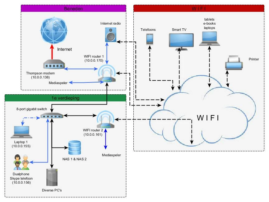

  • jul. 24, 2015 2:23 p.m. UTC
Een deel van dit topic heb ik gelezen, maar niet alles en ik krijg een beetje het gevoel van door de bomen het bos niet meer zien.
Vandaar deze vraag (op het gevaar af dat hij al gesteld is).
Tot voor kort had ik een traag ADSL abonnement met een Thompson Speedtouch 546 modem.
In dit modem kon ik alle systemen een vast ip-nummer geven (en heb dit ook gedaan), en indien noodzakelijk was het mogelijk om handmatig volledige entries (mac + ip-nummer + hostnaam) in DHCP/DNS toe te voegen.
Het thuisnetwerk zag er ongeveer als volgt uit:
https://
Nu ben ik met veel pijn en moeite over naar het snellere VDSL2 en heb zowel beneden als op de eerste verdieping een digitale tv-ontvanger staan.
Ik ondervind nu problemen met de Experia V9 box die KPN heeft geleverd..
  • Het is niet mogelijk om alle ip-nummers vast te zetten (te pinnen), er zit een limiet van 10 stuks op
  • Ongeacht of een ip-nummer gepind is of niet, na 1 dag verdwijnen ze uit de DNS tabel, waardoor de NAS-en, WIFI routers e.d. niet meer op naam zijn te benaderen. Dit geld ook voor de diverse virtuele systemen die ik heb.
Nu kan ik WIFI-router 1 als DHCP/DNS server inrichten, maar alle informatie die ik kan vinden wijst uit dat ik dan wel een andere ip-reeks ga krijgen, dus geen 192.168.2.xxx maar bijvoorbeeld 192.168.1.xxx of 10.0.0.xxx
Dit is voor mij geen probleem op 1 uitzondering na: Gaat de tweede digitale tv-ontvanger van KPN wel werken als hij niet direct achter de V9 hangt. Hij hangt nu achter wifi-router 2, maar heeft nog een ip-nummer in de 192.168.2 reeks, en daardoor werkt het wel.
De enige oplossing die ik kan bedenken dat ik inderdaad de WIFI router als DHCP/DNS ga gebruiken, en dat ik een tweede cat5 kabel naar boven moet trekken voor de tweede tv-ontvanger.
Klopt mijn beeld?
En nog tips voor routers om dit mogelijk te maken? Ik heb nu 2 goedkope sitecom’s (wl-176 en wl-351), maar betere aanschaffen is geen probleem.
