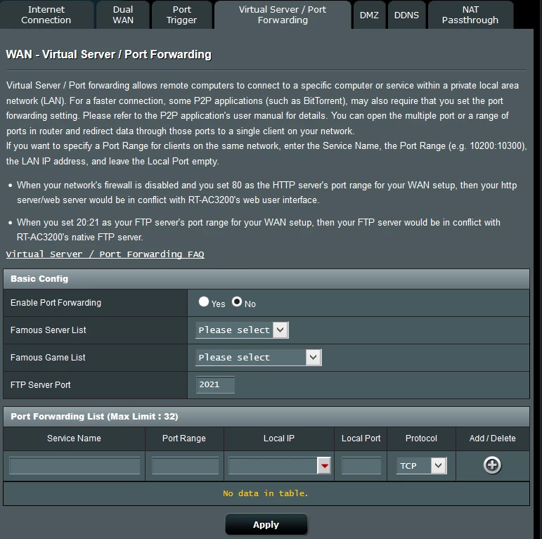

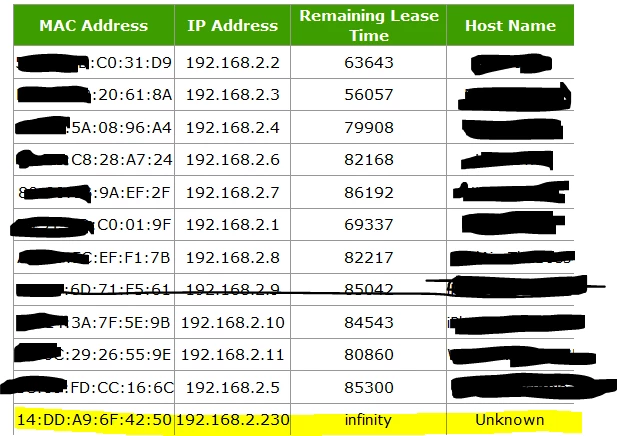

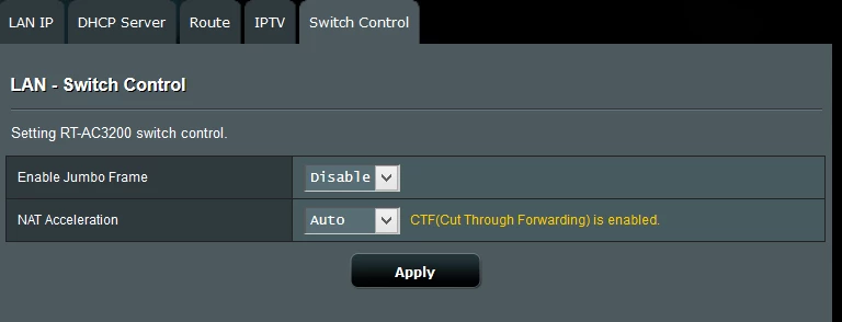

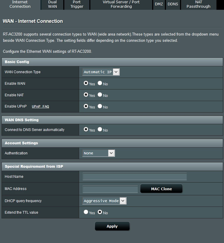

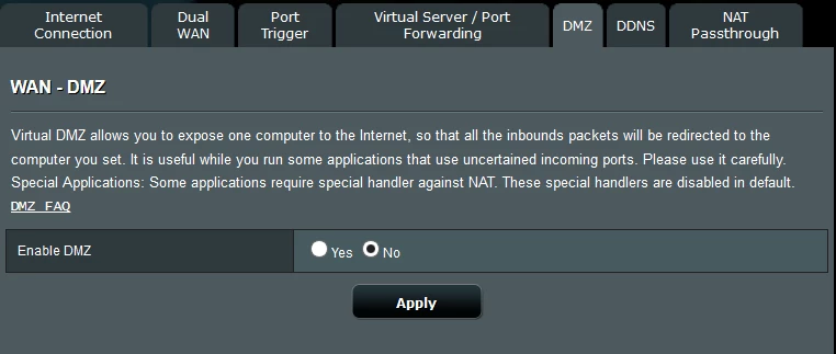

Kan je hier toch screenshots plaatsen van:
  • DHCP cliënt list Experia Box met daarop zichtbaar de ASUS.
  • DMZ Host pagina Experia Box
  • Internet/WAN instellingen ASUS
  • LAN instellingen ASUS
Wat zijn de DNS servers op een PC die aangesloten is op de ASUS?

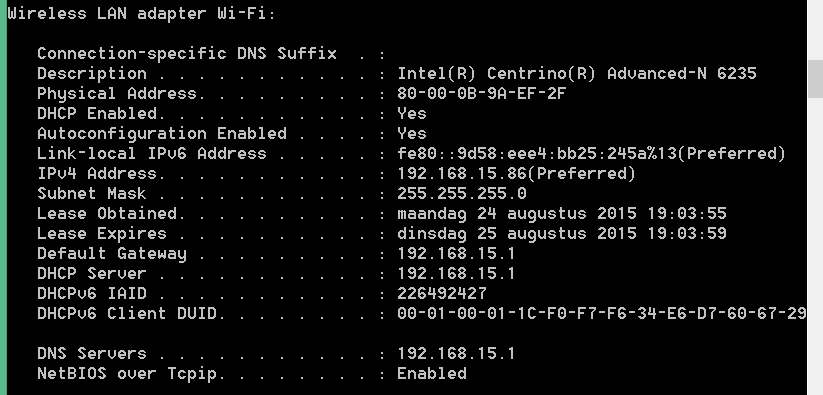

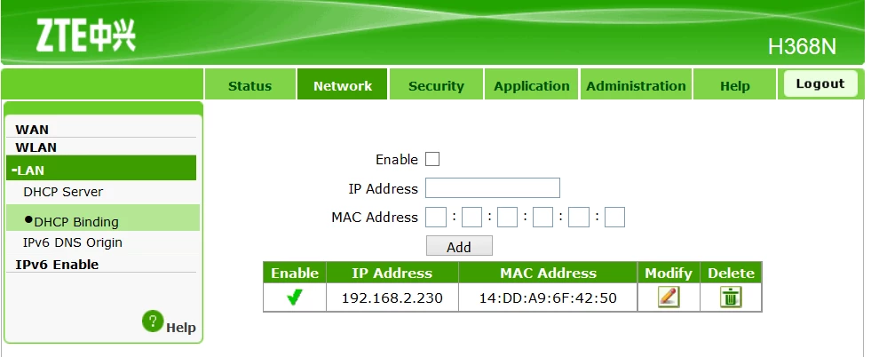

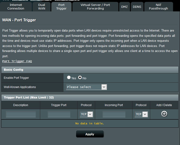

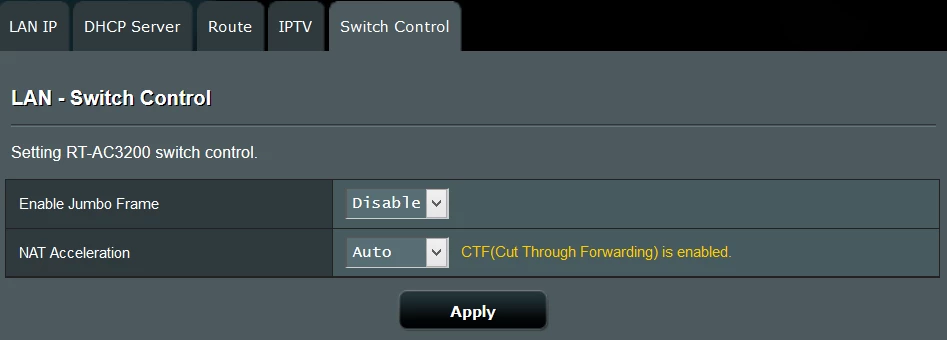

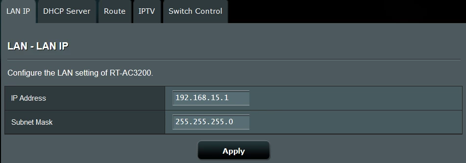

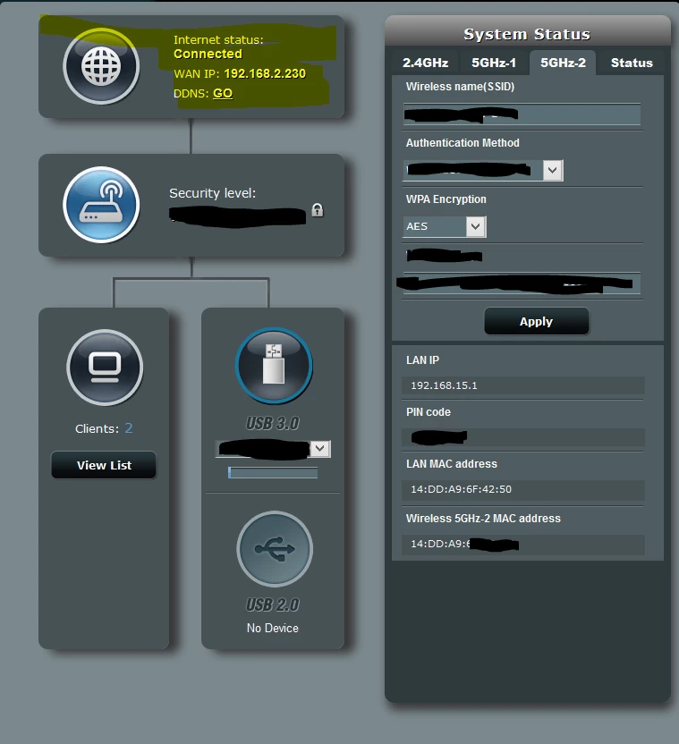

  • aug. 24, 2015 5:38 p.m. UTC

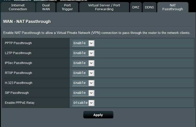

Hieronder de door WJB gevraagde informatie.
Wat voor gevolgen heeft het om de Asus in Bridge mode te draaien in plaats van routed mode afgezien van het feit dat je geen DHCP server meer kan gebruiken en alle netwerk instellingen door de Experia worden overgenomen?
https://
In het geel is de Asus
https://
https://
https://
https://
https://
https://
https://
https://
https://
https://
https://
https://
https://
Tot zover de info over de Experia en de Asus.
Bestaat de mogelijkheid dat vanuit KPN bepaalde poorten / instellingen van de Experia worden geblokkeerd? Bijvoorbeeld het MAC adres?
  • aug. 24, 2015 7:12 p.m. UTC
Wat vergeten de DNS server te vermelden.
https://
wjb
  • aug. 24, 2015 8:05 p.m. UTC
