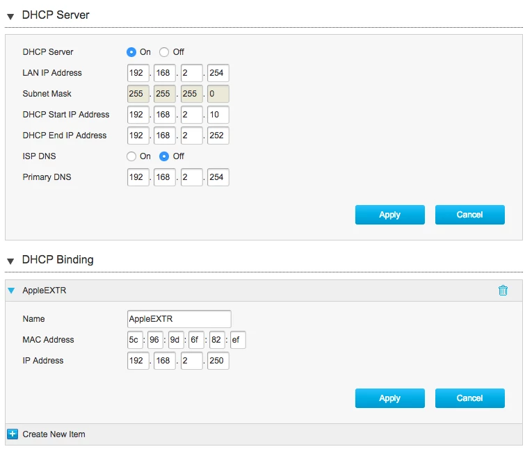

De verbinding is zeer instabiel en valt vaak weg en AirPort herstarten is vaak nodig om het netwerk weer stabiel te krijgen.
Ik heb alle stappen netjes doorlopen, maar wellicht heb ik alsnog wat verkeerd gedaan. Mocht iemand hier naar kunnen kijken, wat ik precies fout doe, dan is alle hulp welkom. Ben nu al de 3e avond op rij hier mee bezig, maar steeds zonder bevredigend resultaat. Ik heb zelf de Experiabox V10, icm een Airport Extreme en Express, waar de laatste als wifi extender wordt ingezet.
De instellingen zijn als volgt:
AEX
De experiabox is als volgt geconfigureerd:
Enkele opmerkingen:
- alle port forwarding opties staan uit
- AEX staat in bridge modus
Kan iemand mij laten weten of mijn configuratie zo OK is of zie ik echt wat over het hoofd?
Mijn dank is groot!

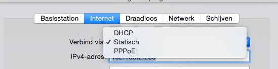

Klopt het MAC adres dat je bij die DHCP binding hebt ingevuld? (Dit moet het MAC adres van de WAN/Internet poort van de Airport zijn.)
Ik zie dat je het Internet IP adres hebt ingesteld op statisch.
Welke opties heb je daar nog meer?

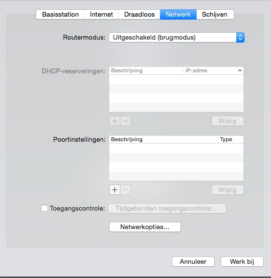

Kan je ook het scherm laten zien waaruit blijkt dat de Airport in bridge-mode staat.

Andere opties zijn,
https://
En hierbij het gevraagd scherm:
https://
tab netwerk opties:
https://
(en dank alvast)
wjb
  • dec. 1, 2015 10:37 p.m. UTC
Kies bij "Verbind via" voor DHCP.
De Routermodus is goed. (Uitgeschakeld (brugmodus))

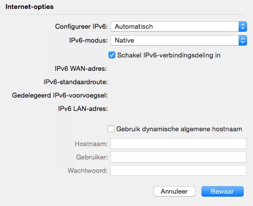

Persoonlijk zou ik voor een test de IPv6 nog even uit laten staan.
Eigenlijk zou het dan gewoon goed moeten werken.

Heb je IPv6 ook uit gezet?
Is die instabiliteit zowel via wifi als via bedraad op de Airport aangesloten apparaten?
RolfvanHouten
Deelnemer
  • dec. 1, 2015 11:20 p.m. UTC
ja, staat nu ook uit. Alleen via wifi, bedraad geen problemen. Die heb ik al uitgesloten. Lijkt nu stabiel te zijn. Dank voor de hulp tot zover en de komende dagen in de gaten houden...
