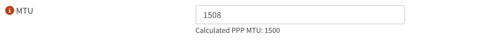

Bedankt voor je reactie.
Als ik de WireGuard documentatie bekijk voor OpnSense spreken ze over 80 bytes minder dan de WAN MTU:
Daarnaast heb ik de MTU van mijn WAN interface op 1508 ingesteld wat er voor zorgt dat ik een MTU van 1500 heb:
Als ik naar https://www.speedguide.net/analyzer.php ga, zie ik dat ik ook netjes een MTU van 1500 heb, wat geloof ik gewenst is. In het verleden heb ik problemen gehad met een MTU van 1492 waarbij bepaalde pagina’s niet wilde laden.

Oke, dan denk ik dat mijn aanname prima is.
Mijn KPN is inderdaad ingesteld met baby jumbo frames dus kan ik op WireGuard een MTU van 1420 hanteren (ondanks dat ik geen gebruik maak van ipv6 en dit uitgeschakeld heb).
Bedankt voor de reacties!
