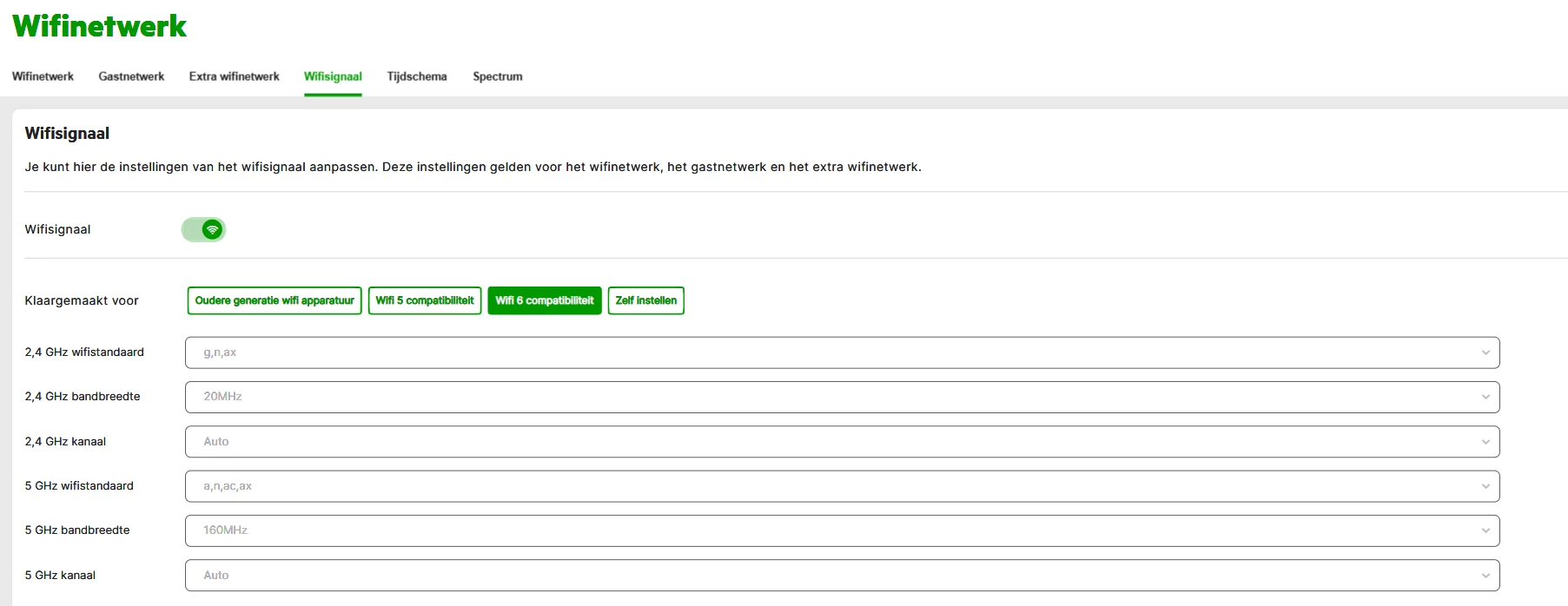

  • 29/07/2025 15:11 UTC
Bij mijn recente Fritz Box hebben ze hier wel een optie voor in de WiFi beveiligingsinstellingen:
“Beveiligingsinstellingen voor de Wi-Fi-toegang optimaliseren voor een betere compatibiliteit met oudere Wi-Fi-apparaten”. Dit kun je op de Fritz Box gewoon aanzetten.
Mijn hele oude printer werkt daardoor gewoon probleemloos via WiFi, weliswaar op de 2,4 GHz band.
Waarom heeft KPN in hun modems zo’n optie niet ingebouwd?
BruisTablet
Topper
Is er wel in de nieuwere versies.
