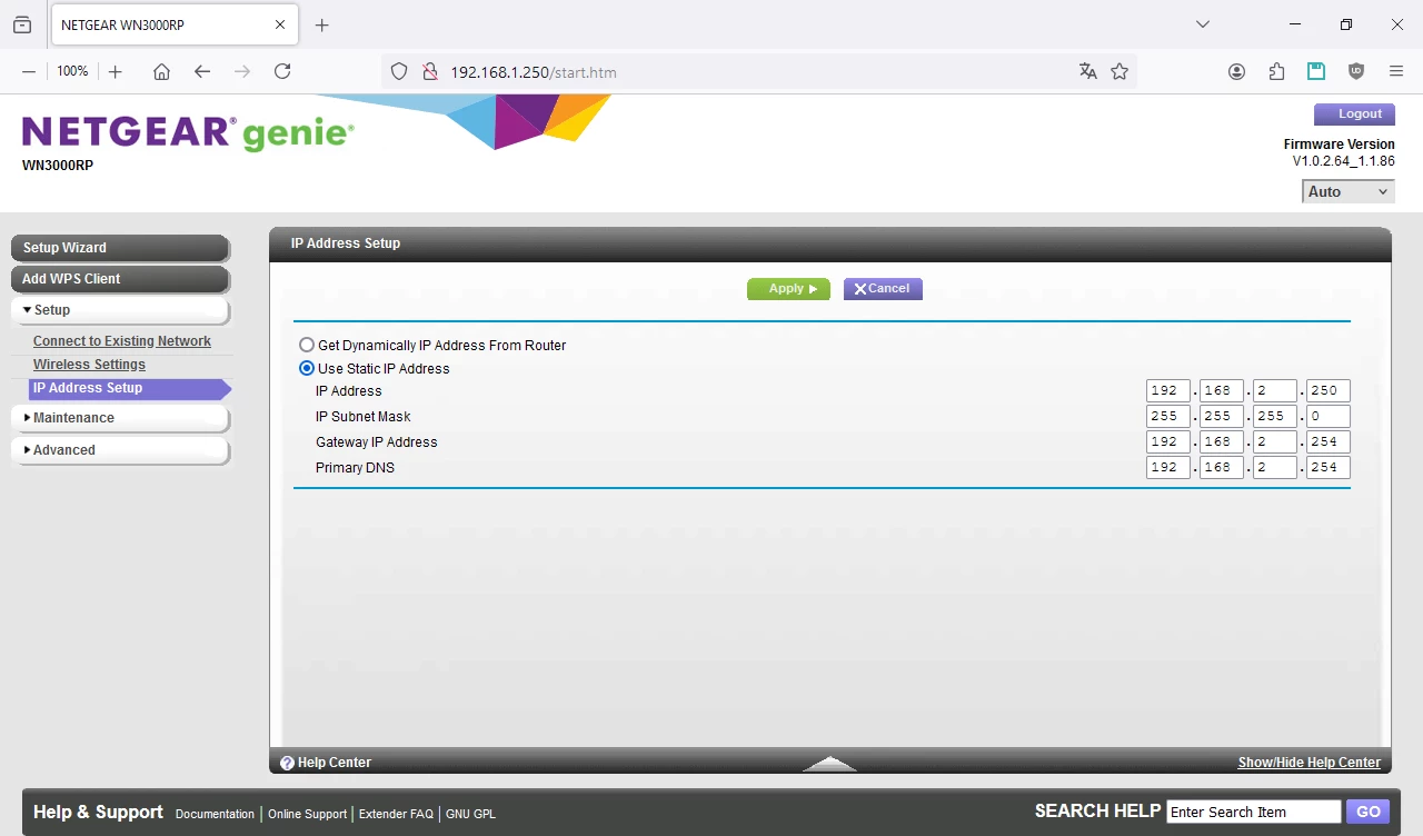

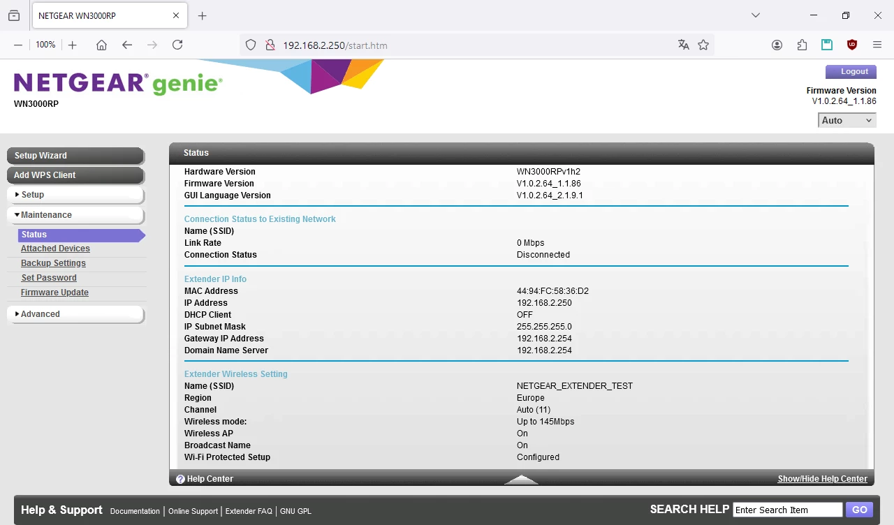

Je KAN bij die WN3000RP V1 de IP range wel wijzigen met wat geforceerde handelingen als je de wizard overslaat en direct naar de setup/configuratie gaat via het adres:
http://192.168.1.250/start.htm
Je kan dan wel een IP verbinding maken maar ik krijg er geen werkende internet verbinding mee.
Leuk als experimentje/test maar je komt er niet verder mee.
Ik heb er even de KPN IP range in gezet als voorbeeld. 🙂
Netgear WN3000RP V1 static IP setup
Netgear WN3000RP V1 Status
