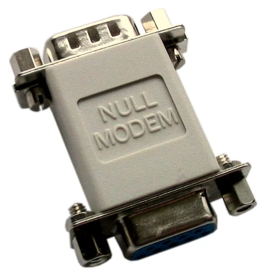

Dit heb ik al vaak geschreven hier, maar het misverstand blijft bestaan. Vroeger noemde KPN de verbinding tussen een telefoontoestel en een Internet verbinding altijd een moden. Die term zijn ze altijd blijven gebruiken en andere marketingafelingen van andere Nederlandstalige providers hebben de term klakkeloos overgenomen. Typisch Nederlands misschien. Wij zijn ook het enige land dat een tweewielig rijwiel een fiets noemt omdat de Apeldoornse rijwielhandel Fiets die als een van de eerste verkocht. Dit gedoe is niet echt uniek, de Duitsers noemen een smartphone een Handy. Misschien omdat een influencer die geen Engels sprak die naam er aan heeft gegeven.
Je experiabox V10 is gewoon een router met een ingebouwd modem voor Internet.
Dit zijn de officiele specificaties
https://techinfodepot.shoutwiki.com/wiki/ZTE_ZXHN_H369APa
Pas overigens op als je de naam Experiabox V10 gebruikt, KPN heeft onder de naam V10A een heel ander product uitgebracht. Origneel de Arcadyan V10a
Ik schrijf allemaal dit omdat blijkbaar met uitzondering van ​@Ik_Combineer dit begrijpt. In dit topic staan zover ik heb gezien verder alleen maar reacties over een WAN, terwijl je toch heel duidelijk verteld dat je LAN niet werkt.
  • June 28, 2026
Dat is zo'n semantische discussie, de term modem wordt door vrijwel iedereen gebruikt dus in de volksmond is dat veel duidelijker. Een modem is in het geval van glasvezel de ONT. En bij DSL nog gewoon de v10/box12 etc. Intern praten we vaak juist over CPE, maar dat gaat Bertina van 70 jaar me niet kunnen aanwijzen als ik er naar vraag. Dus is modem wat KPN extern gebruikt. Zo ver ik weet net als alle andere providers.
  • June 28, 2026
Om de verwarring compleet te maken, bij deze modem vind je geen Modulator, Emulator, Converter, Transformator, Omzetter of what ever
