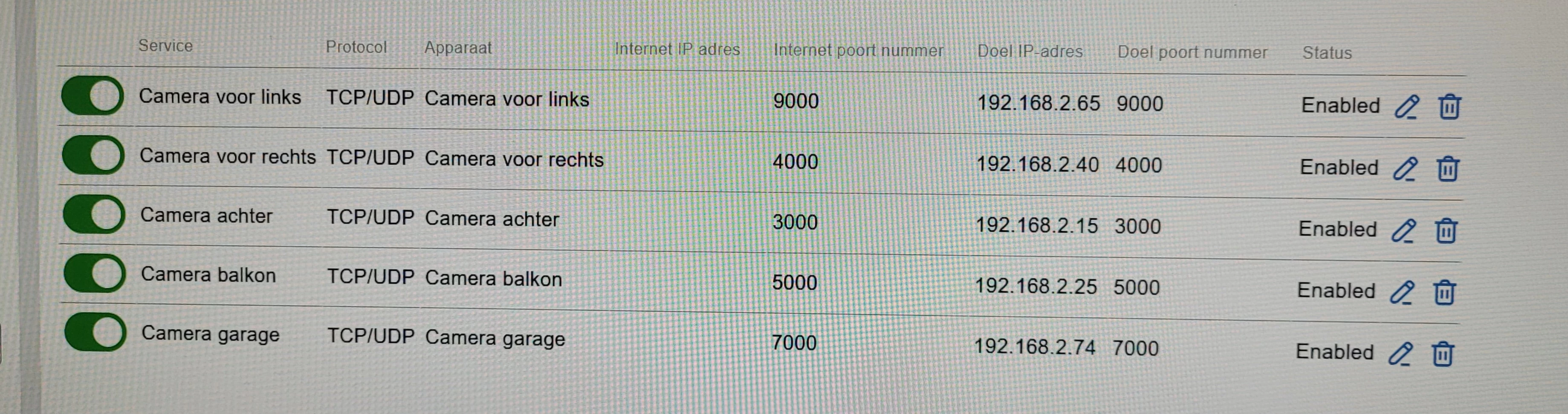

Ik benader Camera voor links intern via: 192.168.2.65:900. Als ik portforwarding instel op internetpoort 9000 en doelpoort op 900 dan zijn alle camera's op de HikVision app offline….. Dat is dus geen optie. Ik was daar al eerder achtergekomen en had dit ook zo ingesteld: beide poorten op 9000. Ik kon toen de camera extern benaderen via http:// i.p.a.d.r.e.s:9000 . Ik kwam er pas achter dat dat niet meer ging. Op de een of andere manier is er iets veranderd bij KPN want ik heb niks veranderd.
Ik ga het voor gezien houden, want daar gaan we niet uitkomen. Dan maar geen mogelijkheid van extern benaderen. Misschien is het wel zo veilig ook.

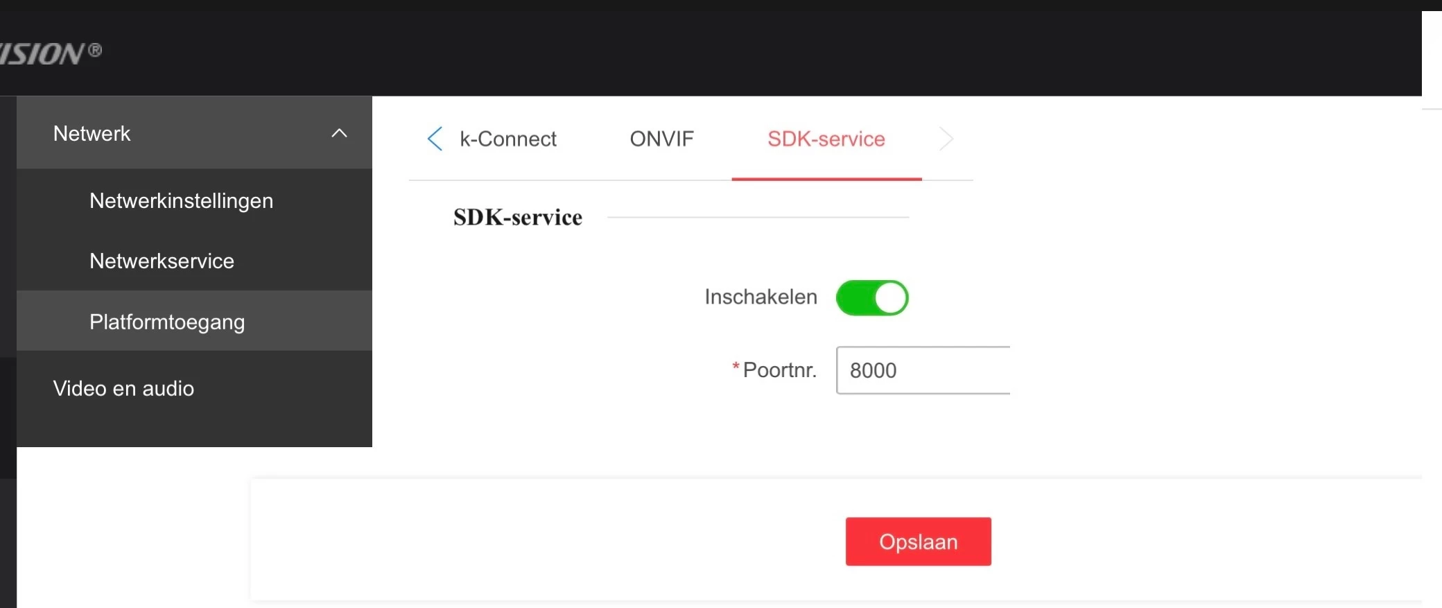

Login op een camera. Instellingen/netwerk/netwerkservice of platform/sdk poort welke poorten zijn hier ingesteld

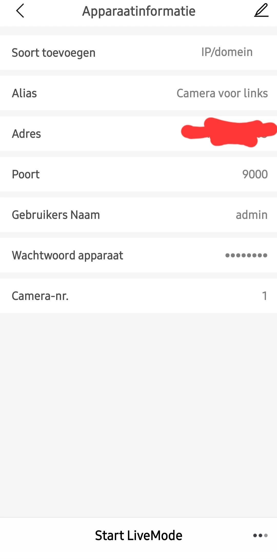

Bij adres staat je kpn ip adress neem ik aan  en niet een 192.168.2.x adres
  • December 12, 2025
Ja uiteraard staat daar mijn ip adres !
Heb je ook al op de webinterface gekeken hoe het daar staat

Serverpoort 9000 intern forwarden naar 9000 extern tcp. Even andere check staat gateway op 192.168.2.254 en subnet 255.255.255.0 in de cameras. Dns leeg laten

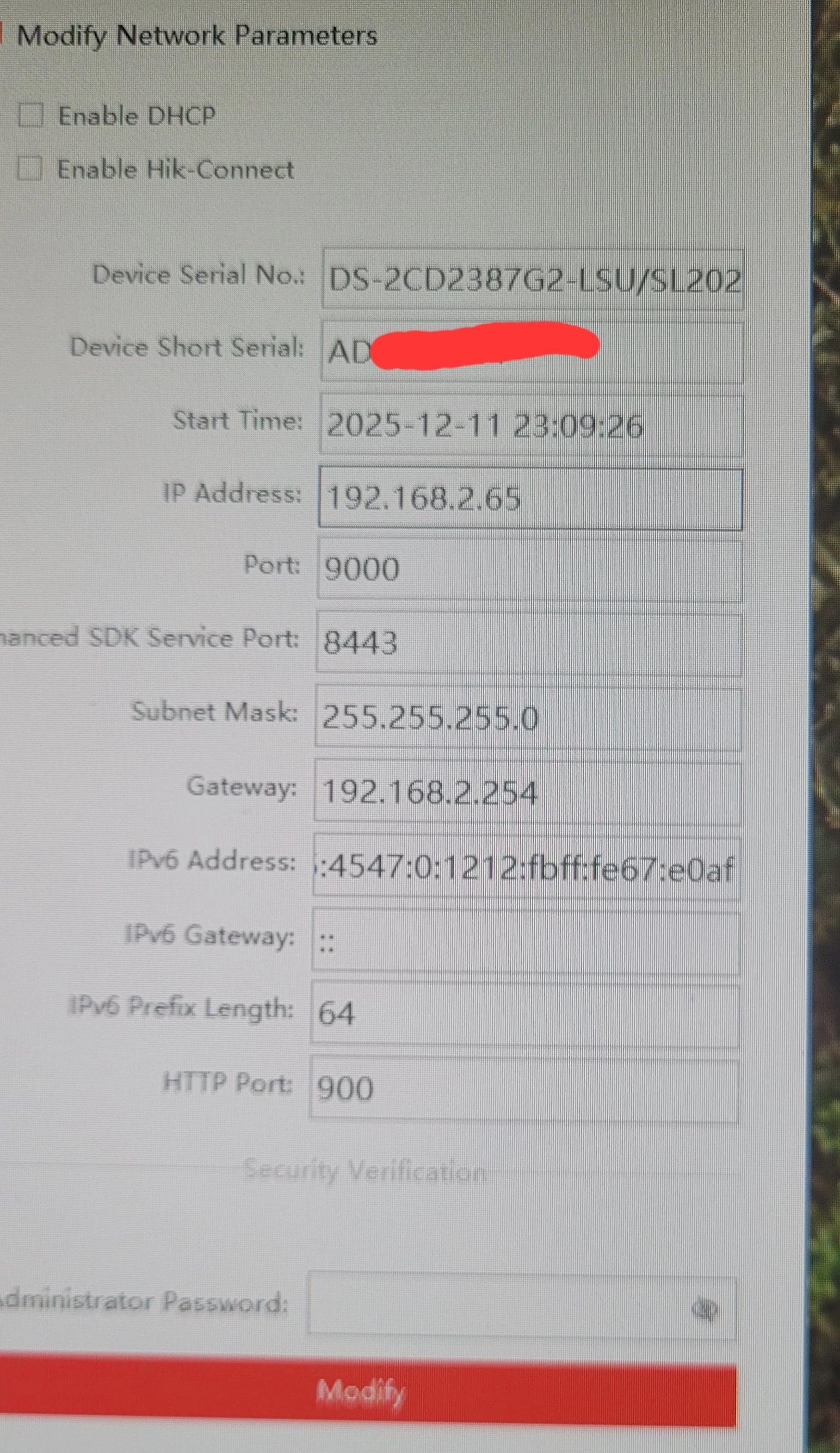

Dat onderste plaatje is fout. Je moet kiezen voor "Enable DHCP". En vervolgens kan je als het goed is niks meer invullen. Dan hoeft ook helemaal niet. De Experiabox geeft de camera een ip.
Op de eerste pagina vroeg TDN al:
Hoe hebben de camera's hun ip adressen gekregen? Via statisch ingesteld in de camera's of via DHCP reservering in KPN modem?
Dat vroeg die niet voor niets. Jij hebt geantwoord met:
Vast IP adres in het modem.
Wat dus effectief niet klopt. Als je geen DHCP gebruikt heeft een een ip reservatie in het modem geen enkel nut.

Ik ben er vanuit gegaan dat het handiger was om elke camera een vast ip adres te geven ?? Maar goed, ik ga dat wel proberen of er iets veranderd.

Ik heb dan toch nog een vraag: In het SADP programma van Hikvision moet ik om de camera's aan te melden, een locaal ip adres ingeven. Ondanks dat ik het vinkje dhcp heb aangezet, blijft hij dus doorgeven het ip adres wat ik daar heb ingevuld…. Er veranderd dus niks.

Je kunt in de Experiabox de ip reservatie aanpassen. Van 192.168.2.65 maak je bijvoorbeeld 192.168.2.68. Daarna start je de camera opnieuw op. Gewoon ff van de stroom afhalen. Dan kan je kijken of de camera dat nieuwe ip krijgt. Als dat het geval is, dan werkt dhcp goed.

Terugzetten naar fabrieksinstellingen, oei, dat kost even tijd, want dan moet ik echt alles opnieuw instellen. Dat ga ik overwegen op een dag echt vrij.
Hoe bedoel je die regels ? Met “Nieuw” dacht ik, anders kun je maar 1 port forwarden bij bv http
