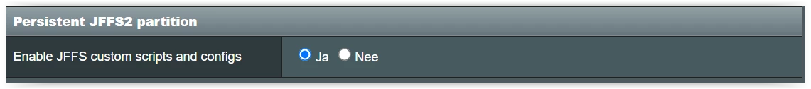

Er schijnt sinds de laatste handleiding wat verandert te zijn.
De optie “format jffs partition a next boot” is door Asus (Merlin) uitgeschakeld.
Ik zal proberen met WINSCP het script alsog te plaatsen. Heb ergens gelezen dat je die handmatig moet vervangen.
  • June 23, 2025
Posting van een merlin ontwikkelaar
Too many settings are now stored in the JFFS partition, an option to reformat it makes no sense today, as it will end up deleting portions of your router configuration. For instance that would cause you to lose every DHCP static reservations.
If you need to "reset" your custom scripts, then just go into the /jffs/scripts/ and remove the content.

Ik heb het uiteindelijk werkend gekregen.
De interface ziet er tegenwoordig ietsje anders uit. Maar de hulp hier, nuchter nadenken en een klein beetje kennis uit mijn Linux veleden hebben me eruit geholpen.
Ik sta open voor vragen om anderen op weg te helpen. Ik denk dat ik met het beetje ervaring dat ik hier heb opgedaan, ook anderen kan helpen hiermee. Ook al hebben ze niet hetzelfde model router.
