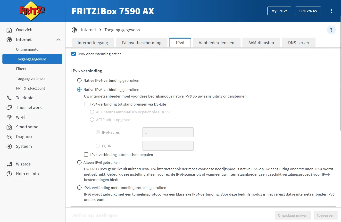

​@Hypoxantha Hoe heb je IPv6 ingesteld in Fritz!Box? Kan je ook via myfritz.net jouw router niet bereiken met IPv6?

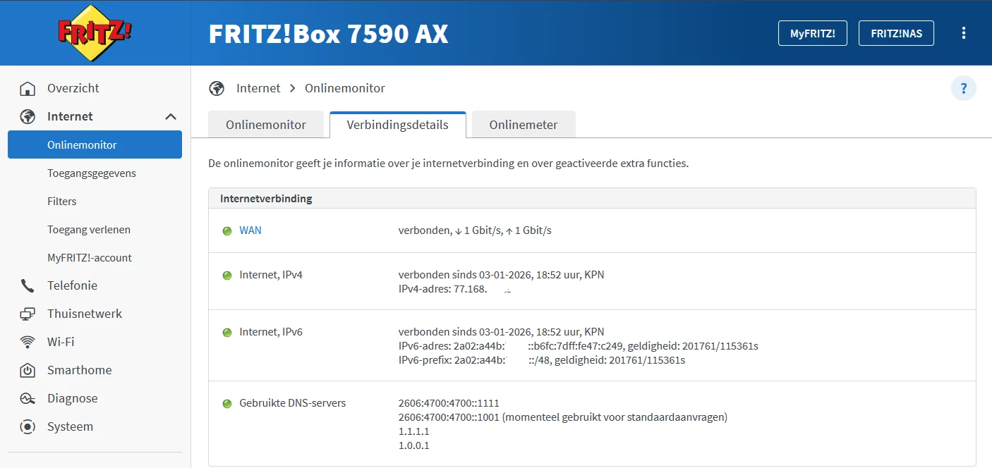

KPN geeft een /48 prefix, zowel op de Box als op Fritz.

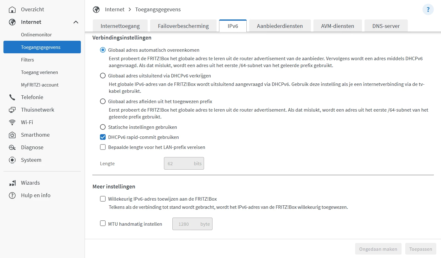

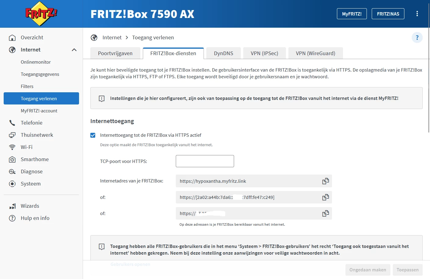

Ik heb hier eventueel deze screenhots, wat zou je precies nog meer willen zien?
En natuurlijk Poortvrijgave heb ik correct ingevuld, IPv4 verbinding werkte direct.

​@Hypoxantha bij internettoegang volgende adres gebruiken jouw_ipv6.myfritz.net
http://jouw_ipv6.myfritz.net:TCP_Port
Om bij jouw VM te komen, moet je onder Sharing de IPv6 van de VM invullen. Dan kan je hem onder
http://domainnaam_VM.jouw_ipv6.myfritz.net bereiken, eventueel de juiste port daar invullen.

De Fritzbox zou ook prefix delegatie moeten kunnen, DHCPv6 server, “DNS server und IPV6-prefix (IA_PD) zuweisen”.
