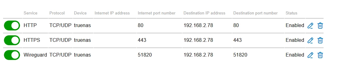

Hoe staan de instellingen in jouw modem met betrekking tot portforwarding? Heb je een screenshot ? Je externe IP kan je hierin wegblurren.
  • April 8, 2026
Alvast bedankt voor de hulp ​@AriënC !
Ik heb hieronder een screenshot gezet. Bij alle 3 de portforwarding regels heb ik geen internet IP adres ingevuld dus ik hoef niks te blurren.

Portchecker zegt dat de poorten die ik juist heb ingesteld om open te staan, juist dicht staan. Ik weet niet zo zeer wat ik daar uit kan concluderen.
