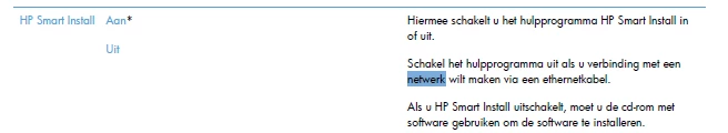

Kan het misschien zijn dat je HP Smart install aan hebt staan ?
In de handleiding staat namelijk dat je die uit moet schakelen als je gebruikt wilt maken via een netwerkkabel.

​@WalkerOfTheDay wat is precies de bron, ik kan dat niet vinden. In HP Smart zelf vind ik geen Install die ik aan kan zetten, en verder vind ik ook geen apart programma Install. Waar zou ik dat uit kunnen zetten?
Forum|alt.badge.img+3
Als het goed is kun je dat instellen via het menu op de printer zelf? Ik had op de handleiding gezocht en daarin stond deze passage.
