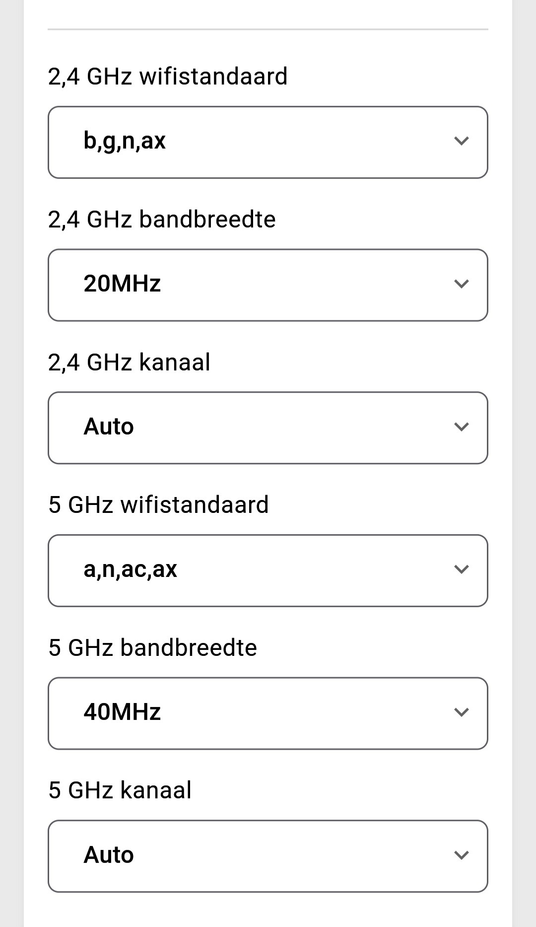

Heb je bij de 2.4GHz soms een hoog kanaal ingesteld en de bandbreedte op 40MHz gezet?
Zo ja zet het kanaal dan op op Auto en/of de bandbreedte op 20MHz, wellicht lukt het dan wel.
Andere oplossing die ik gelezen heb is om het SuperWifi punt even uit te zetten en het dan te proberen (eventueel na herstart van het KPN modem).
  • April 15, 2025
Hier staat hij op

Zet 2,4 GHz sowieso eens op b,g,n en de bandbreedte van 5GHz op 80. Hetzelfde doen bij de SW punten, dit zou kunnen helpen.
  • April 18, 2025
​@GeSp ja dat heb ik meerdere keren geprobeerd.
​@Leen59 Ik heb hem al die keren op b,g,n gezet had hem nu net terug gezet met ax erbij omdat het niet hielp. Ik ga nog wel de 5Ghz op 80 zetten.
