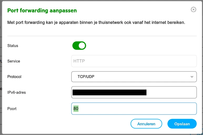

  • April 20, 2026
Hier de instellingen voor ipv6 portfw

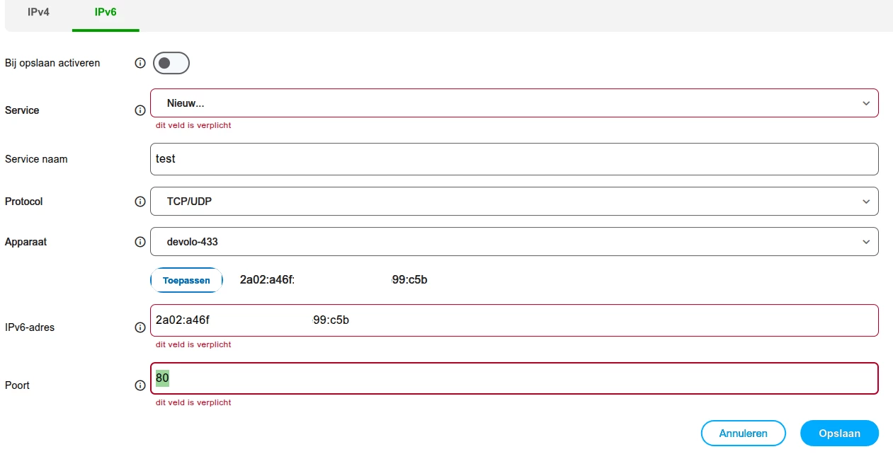

  • April 20, 2026
Kan je niet uit de lijst van verbonden apparaten kiezen? Als je dit niet kan, heeft jouw apparaat geen geldig IPv6 adres
  • April 20, 2026
Ik krijg wel degelijk een ipv6 adres zie hieronder:

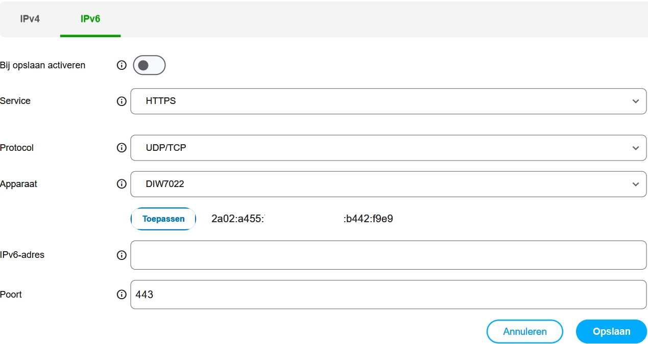

  • April 21, 2026
Hier met een V10 router werkt het met ping, HTTP en HTTPS.
Ik weet niet wat de devolo is, kan het zijn dat deze toegang van buiten zijn eigen subnet blokkeert?
 Ik zie in de router instellingen geen fout, als dat ….c5b adres van binnen werkt en van buiten niet, dan zou dat de enige verklaring zijn.
