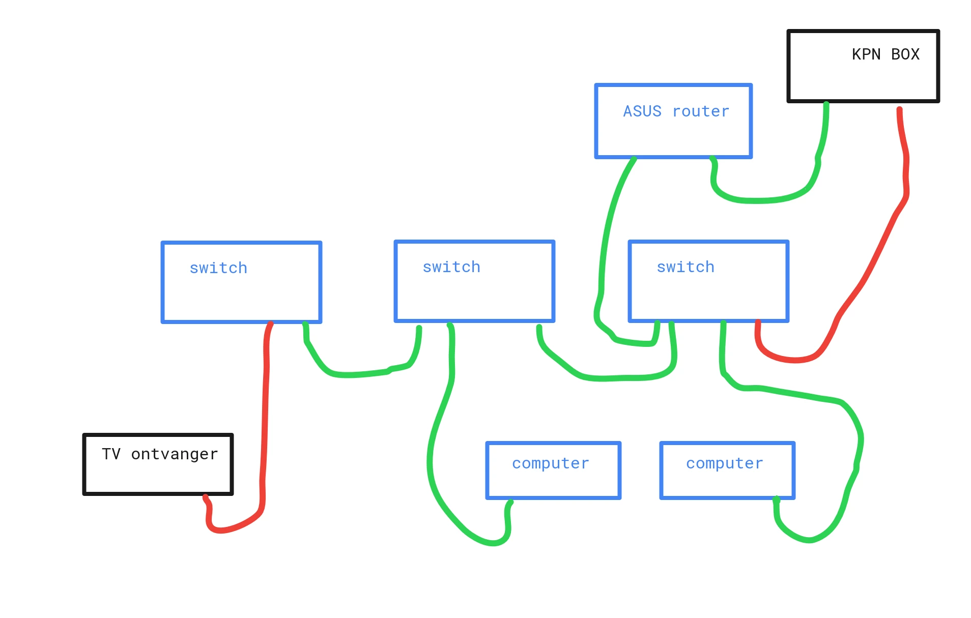

Je kunt dit doen:
Dat werkt. Heb ik ook. Met het rode kabeltje vang je het netwerk van de KPN Box af in een vlan. Bij mij is dat vlan 25. Maar het cijfertje maakt niets uit natuurlijk. Het word alleen tagget tussen de switchen gebruikt. Het komt niet bij de eigen router. Zowel het rode kabeltje naar KPN Box als ook het rode kabeltje naar de tv ontvanger zijn untagged.
Zo kun je dus het netwerk van de KPN Box voor tv en ook het netwerk van je eigen router (eventueel meerdere vlans) door je huis verspreiden zonder 2 kabels te hoeven leggen.
