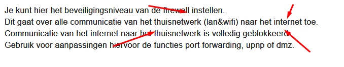

Ik moet even een aanvulling maken. Een “firewall rule op die de HTTPS poort (443) zou tegen moeten houden op IPv6” kan alleen gemaakt worden in wat in de KPN software “firewall” heet. Dit is een uitgaande firewall. Dat betekent dus dat de NAS geen HTTPS verbindingen naar het internet meer kan maken. Als de NAS in DMZ staat en een verbinding van buitenaf gemaakt wordt, dan is het antwoord van de NAS een “RELATED” verbinding en mag wel gemaakt worden. Dus dit lijkt me in de context van een stateful firewall correct. De kop “firewall” is verwarrend, het staat er wel onder dat het verbindingen naar het internet toe betreft.
  • July 16, 2026
@hmmsjan Je hebt gelijk. Die tekst had ik overheen gelezen. Omdat het onder het kopje firewall staat verwacht ik iets dat de access van buiten naar binnen regelt en niet andersom. Nog meer van die verwarrende terminologie dus. Alle bij elkaar kunnen we wel constateren dat die GUI qua bewoording een beetje een zooitje is.
