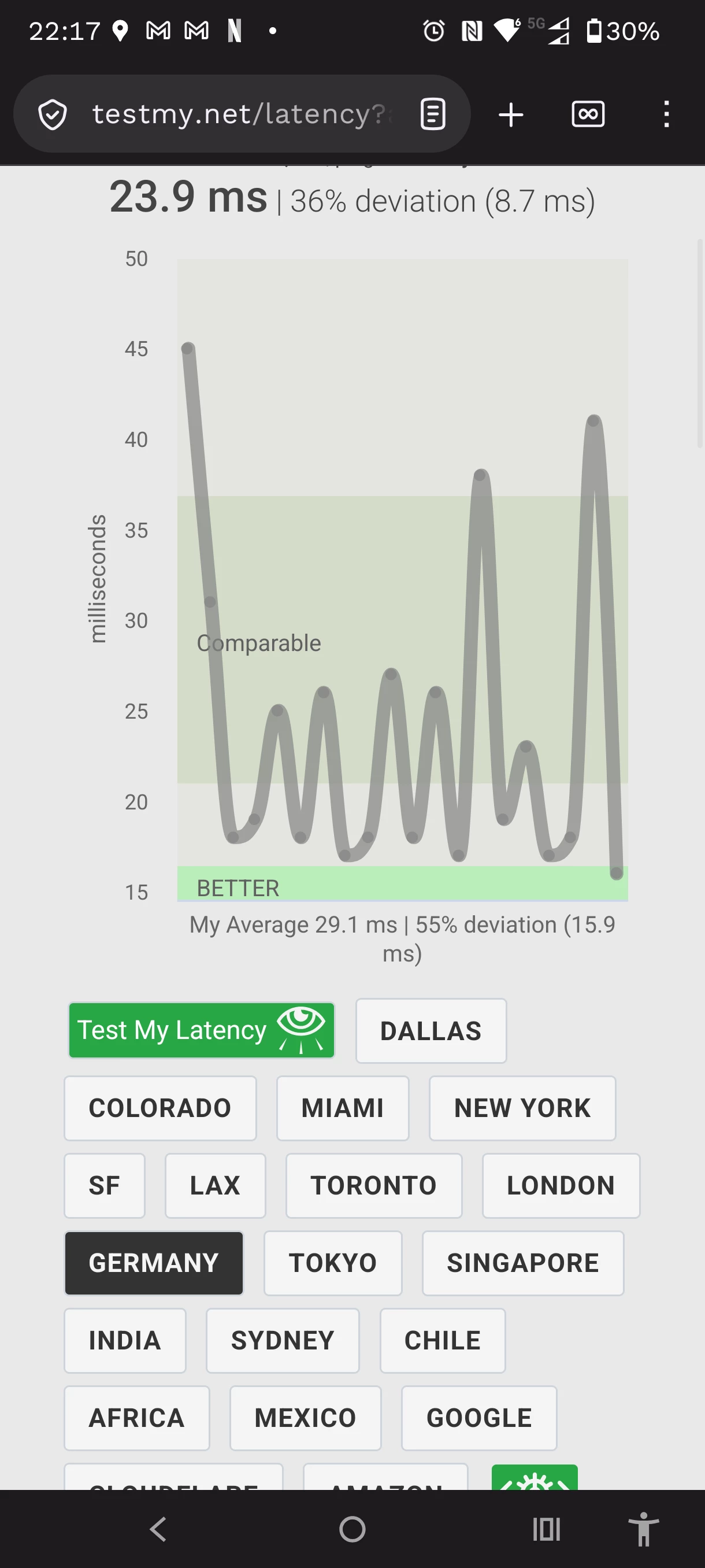

Wat geeft https://testmy.net/latency bij jou nu?
Lampjesman
Forum|alt.badge.img+2
  • September 12, 2026
Dit geeft hij hier via wifi :
Ik heb de latencytest gedaan: Frankfurt is 17,8 ms, Londen 17,2 ms, Cloudflare 37,2 ms en Google 71,6 ms gemiddeld
Lijkt dat normaal voor jou?
Lampjesman
Daar ligt het dus niet aan jammer , welk model experiabox heb je daar in gebruik?
