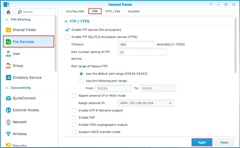

Op de Synology NAS staan zeker wel extra instellingen voor de 2de poort. Plaatje wat ik op internet vond:

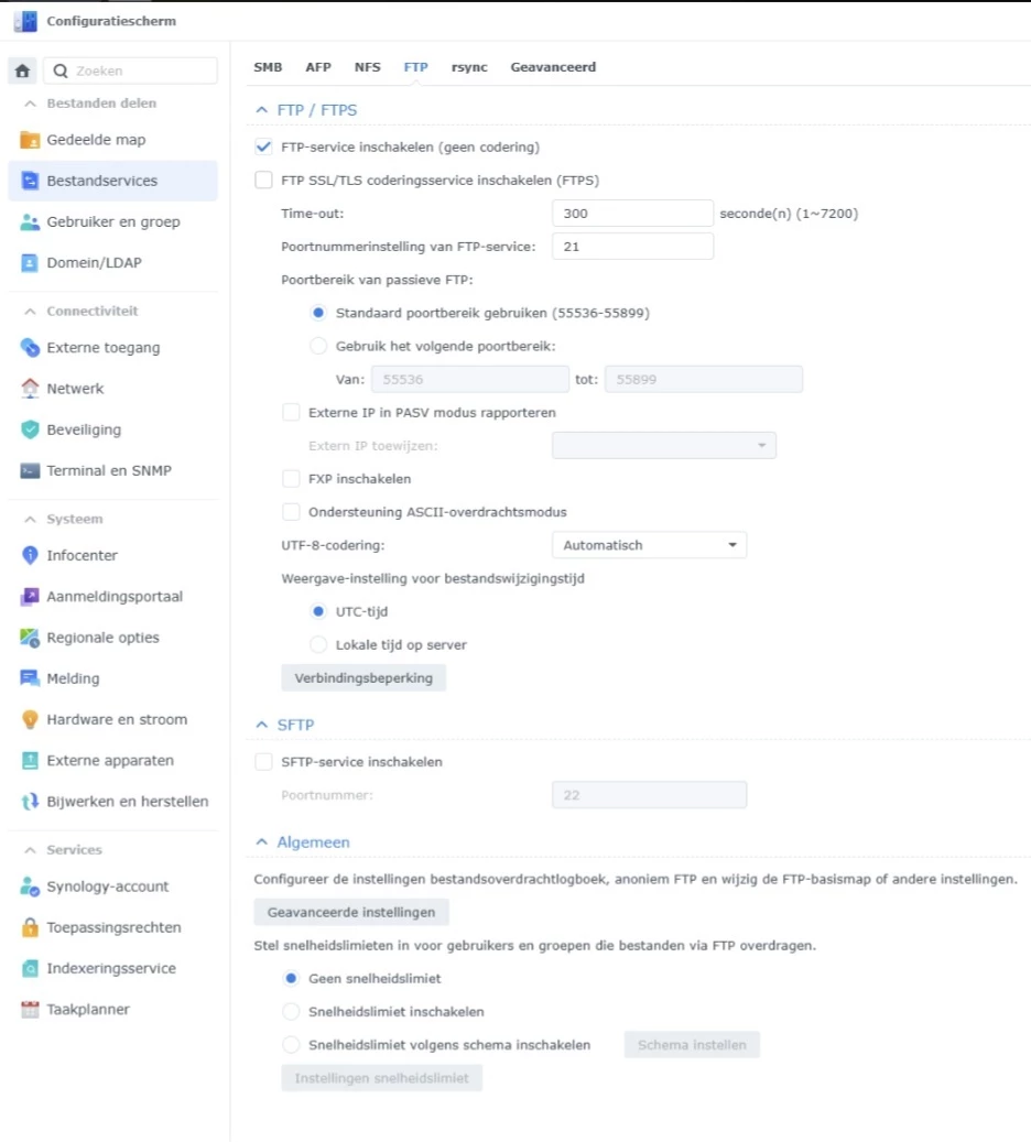

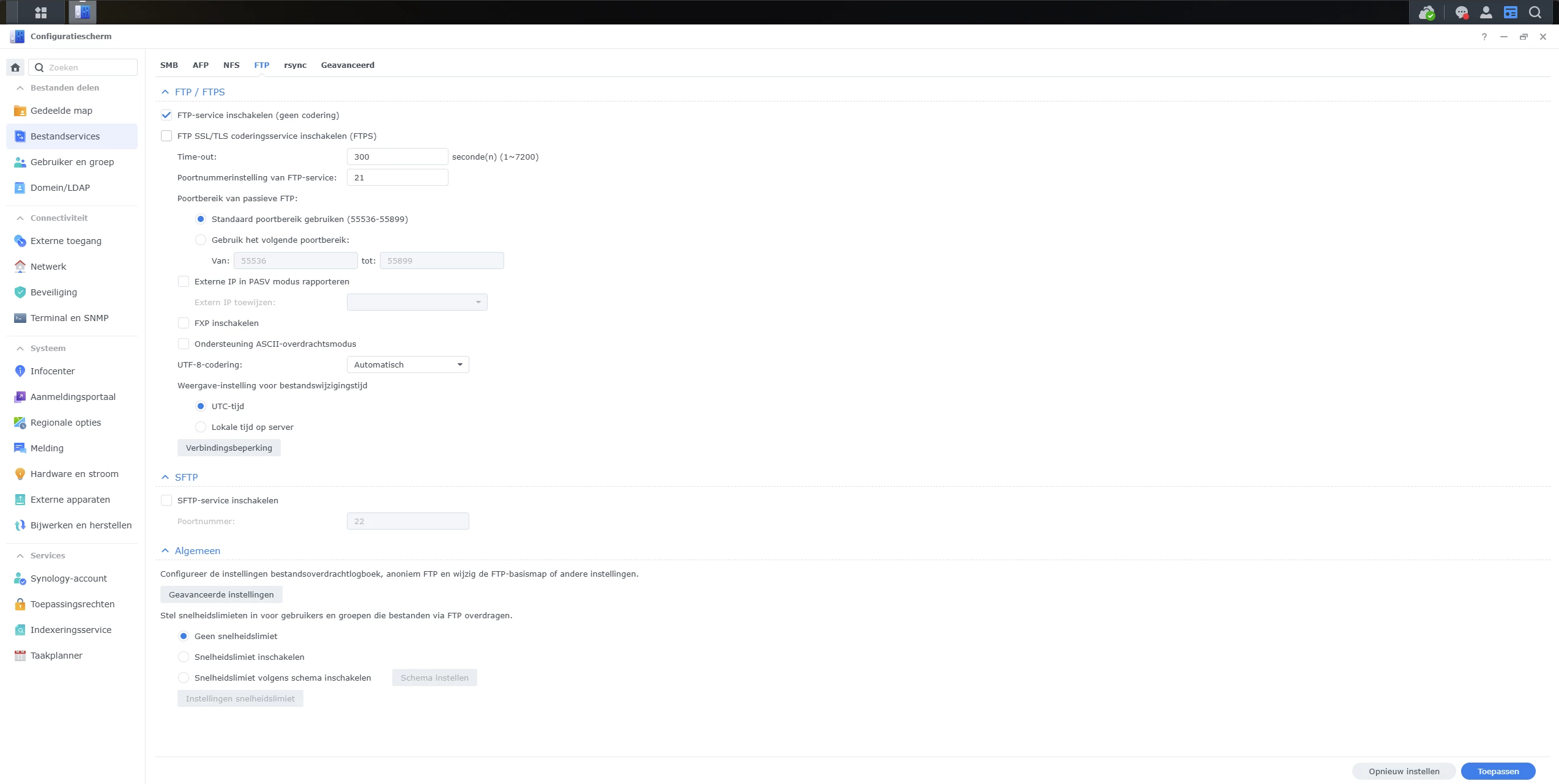

Maar hier even een recent overzicht van jou screenshot ​@Marlon92, dit is de nieuwe software van tegenwoordig.

Het is een Synology NAS, en ik gebruik freefilesync. Daarin kan staat gewoon poort 21 ingesteld, geen andere poorten.
Ik zelf gebruik geen FTP, ik doe alles via de drive app naar mijn NAS server via een VPN verbinding.
Dat is zo goed als hetzelfde.
Die pasive poort range moet dus ook open gezet worden.
