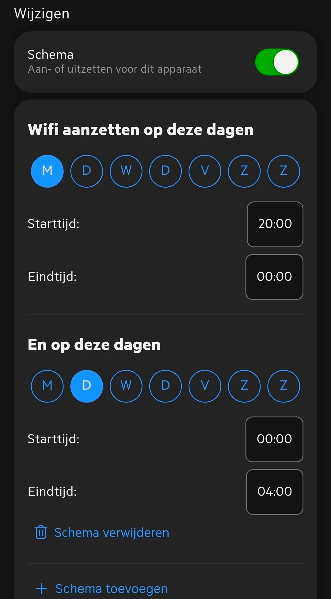

Hallo,
Ondanks dat ik een schema heb ingesteld voor meerdere apparaten van mijn kind dst het wifi op bepaalde tijden uit moet, werkt dit niet. In de app staan ze actief, maar er is gewoon internet op de apparaten. Als ik dan naar het ip adres kijk, komt dit overeen met het apparaat wat geblokkeerd is.

Hallo,
Even nog ter info. Het blijkt dat op deze manier er dus geen internet op de vr bril is. Als ik de tijden omdraai, wordt dit niet opgeslagen. Als ik tijdelijk het schema uitschakelen, heeft de vr bril weer internet

Ik denk dat als je inlogt op de router zelfs, de interface veel duidelijker is. Dat kun je blokjes groen en grijs maken.
Tevens kun je begin en eindtijd niet omdraaien omdat dit binnen 1 dag moet vallen. Je kunt dus niet 20.45 tot 06.00 opgeven. Je moet dan 20.45 tot 00.00 en 00.00 tot 06.00 opgeven.
Maar... de gui van de router zelfs is een stuk duidelijker.

Hoi ​@AJWO, welkom op onze community! Ik zie al een goede tip staan, het kan ook helpen de experiabox én de VR Headset even te herstarten zodat hun sessies onderbroken worden. Dit hoort verder gewoon te werken! Als dat het toch niet oplost, zit de headset dan niet toevallig op een andere wifiverbinding?

Ik had het in eerste instantie op die manier gedaan, maar toen werkte het ook al niet. Toen kwam ik er achter dat er in de app een andere interface zat wat simpeler in elkaar zat en gewoon via de mobiel goed in te stellen was. Maar dit werkt dus ook niet

De heatset zit op de zelfde wifi,maar wel op de SuperWifi. Maar het is niet alleen de headset, het is alles. Dus de tel,laptop en tv.  Dus alles wat op een bepaalde tijd moet uit gaan, blijft gewoon aan. Het enige is dat het allemaal op de SuperWifi zit. Maar dat mag lijkt mij niet uitmaken. Had het ip adres van de laptop ook nagekeken en deze kwam overeen .

Hoe zit je superwifi punt op je experiabox aangesloten en welke softwareversie hebben beide apparaten?

Superwifi is draadloos verbonden met de experiabox. Zowel de box als de SuperWifi zijn up to date. De SuperWifi ben ik een paar maanden geleden weer gaan gebruiken sinds ik had gelezen dat jpn ook oudelijk toezicht heeft. Hiervoor deed ik dit met 2 aparte routers van hetzelfde merk via MESH. Wat ik heb begrepen heb ik dit nu met de SuperWifi.

Ook grappig dat de app duidelijk aangeeft dat het ouderlijk toezicht om wifi gaat (want er staat "Wifi aanzetten op deze dagen") terwijl daar in de router niets over staat.
Ik mag even aannemen dat het om apparaatbeheer op basis van MAC adres en over compleet internet toegang gaat, en niet alleen over "Wifi" toegang??

IP adres. Wat bedoel je met compleet internet? Als de wifi is afgesloten zou er geen internet mogen zijn op dat ik adres. Alleen gebeurt dat dus helaas wel

Verhip. Ik zie inderdaad dat ze daar IP neerzetten (dat hadden ze beter op MAC adres kunnen doen).
Met “compleet internet” bedoel ik dus ook vaste bekabelde computers, game-boxen of TV’s. Die hoeven niet allemaal op wifi te werken. Die kunnen ook bekabeld zijn. Dus de termen in de app lijken mij een beetje verkeerd. Want ik denk wel dat ze totaal op IP blokkeren (dus ook vaste computers).
Maar dit werkt natuurlijk niet echt om kinderen toegang tot internet te ontzeggen. Als ze b.v. even op de computer of telefoon een ander vast IP adres instellen, hebben ze weer internet. Daar zit je dan met je “ouderlijke toezicht” 😁
