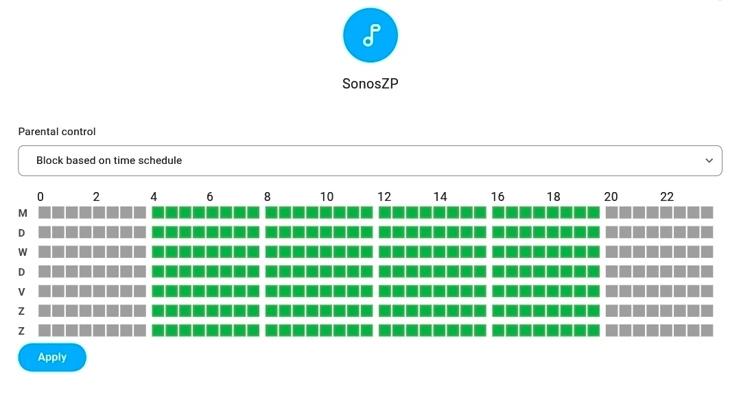

Ik denk dat als je inlogt op de router zelfs, de interface veel duidelijker is. Dat kun je blokjes groen en grijs maken.
Tevens kun je begin en eindtijd niet omdraaien omdat dit binnen 1 dag moet vallen. Je kunt dus niet 20.45 tot 06.00 opgeven. Je moet dan 20.45 tot 00.00 en 00.00 tot 06.00 opgeven.
Maar... de gui van de router zelfs is een stuk duidelijker.

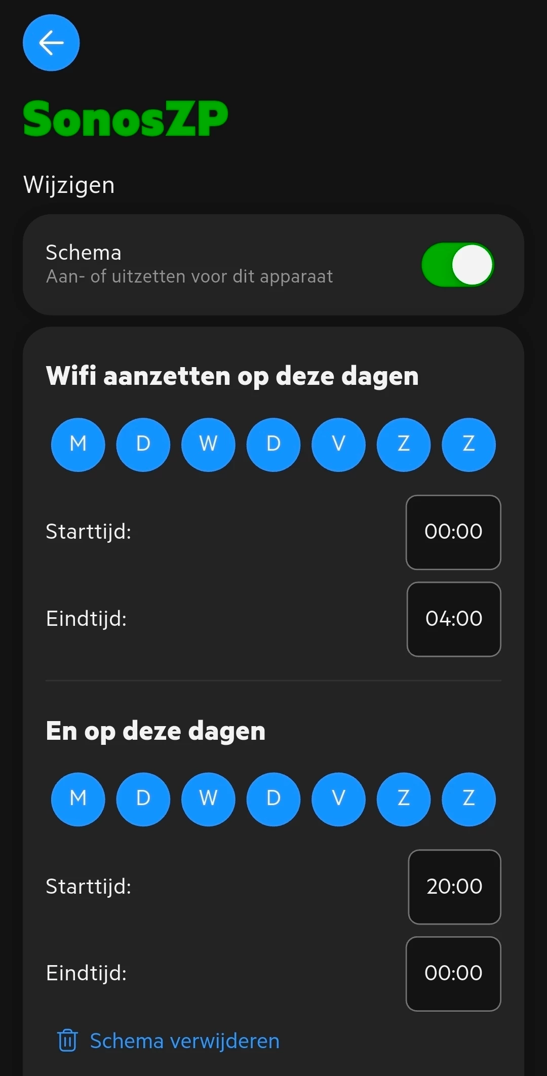

Ook grappig dat de app duidelijk aangeeft dat het ouderlijk toezicht om wifi gaat (want er staat "Wifi aanzetten op deze dagen") terwijl daar in de router niets over staat.

Overigens had ik voor mijn Sonos elke dag 20.00-00.00 en 00.00-04.00 grijs gemaakt in de GUI van Box 12. De rest bleef groen. Mijn Sonos viel keurig om 20.00 uit (en ik kreeg hem niet meer aan). Hij is bedraad aangesloten (dus dat het om wifi gaat zoals de App zegt klopt niet). Maar groen is dus wel internet, grijs is geen internet. Op zich logisch.
Daarna heb ik in de Mij KPN app gekeken... en Yep... daar staat het andersom. Daar staat wifi aanzetten om 20.00-00.00 en 00.00-04.00. Dat is dus precies andersom en betekend eigenlijk internet toegang uitzetten. Dat mogen ze wel eens aanpassen.
