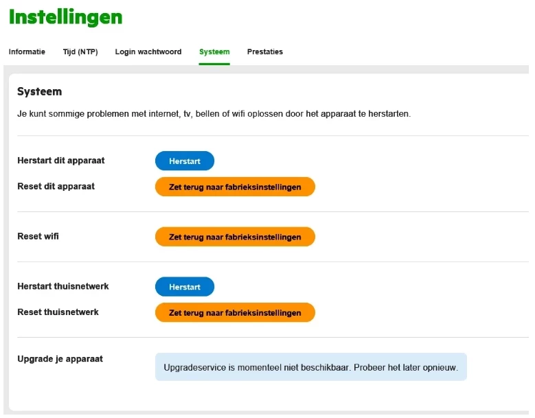

Hi ​@MennovanEck97, dank aan Joep voor zijn geboden hulp.
Het is bij ons bekend dat dit soms gebeurt, hier wordt ook aan gewerkt. Er is een update geweest waarbij bij bepaalde klanten de namen van de netwerken zijn gereset, dat is bij een reguliere reset niet het geval. Een reset is overigens niet nodig, je kunt in de interface van de modem ook het netwerk herstarten, zoals hieronder aangegeven. Dat wordt er niets aangepast in je modem.

Hi Alex, in dit geval was het een combinatie van factoren. Ik kreeg in de app de aanbeveling om het modem te resetten (vanwege het feit dat het modem onbereikbaar was geworden voor KPN). Na deze reset werden de fabrieksinstellingen terug gezet en kreeg ik een firmware update. Na het herstellen van de oorspronkelijke SSID en wachtwoorden was de wifi status in de app  verkeerd. Gelukkig kon ik via het modem zien dat de Superwifi punten goed werken.
Inmiddels heb ik het netwerk herstart en is de app weer in orde. Bedankt voor de tip.
