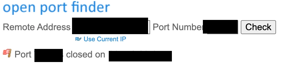

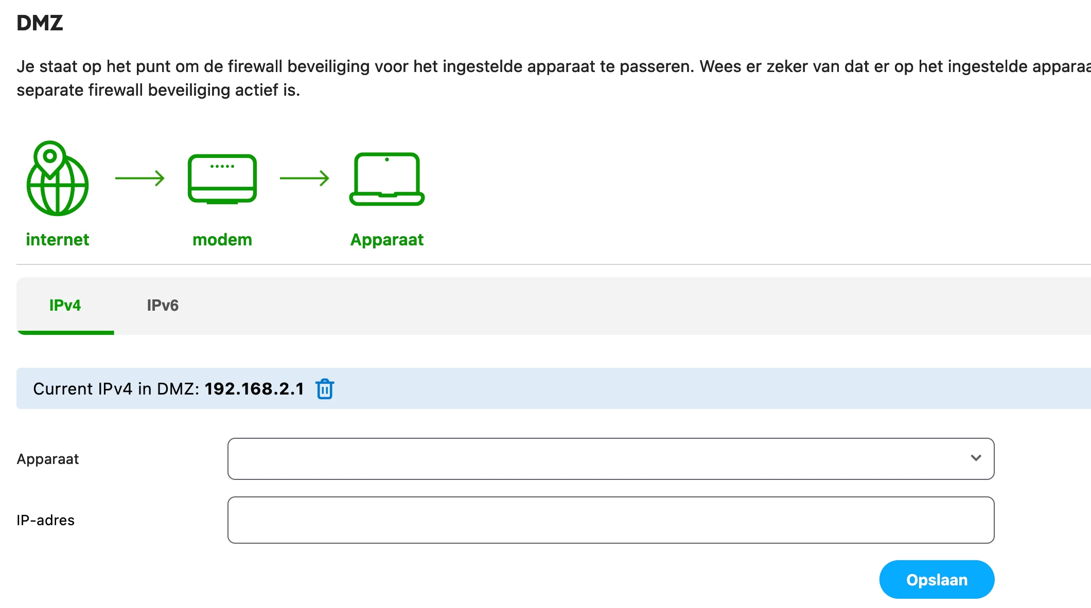

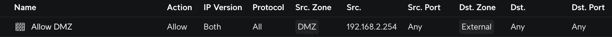

Ik heb DMZ in het KPN modem aangezet waarmee ik verwacht dat het netwerkverkeer door word gestuurd naar mijn UCG-Fiber. Als ik een test doe met https://www.yougetsignal.com/tools/open-ports/ dan staat de desbetreffende port op mijn publieke ip dicht zegt ie.
DMZ aangezet in KPN modem
Firewall regel in UCG om DMZ verkeer toe te laten
Poort test tool

wat doet de regel dmz naar 192.168.2.254. Je hebt alleen een dmz nodig in de experiabox. Deze zet alle poorten door naar je achterliggende router. Als deze op de 192.168.2.1 op de WAN poort heeft.

Ik dacht te lezen dat ik ook een firewall regel moest aanmaken in de UCG. Best practice is dus toch de experiabox er tussenuit halen. Wat ik wel gek vind dat de online port test tool blijft aangeven dat de desbetreffende poort dicht is. Ook als dmz is ingeschakeld. Dan zou het verkeer toch automatisch binnen moeten komen op de UCG? Beetje “eigenwijs” maar wil toch eerst proberen dit werkend te krijgen. Tenzij dit niet mogelijk is. Ik wil even snappen waarom het modem het verkeer niet doorlaat. Niet met dmz en niet met een portforward regel.
Luistert wel een dienst op de desbetreffende poort? Is dit een TCP of UDP poort?
  • June 18, 2025
@TDN Ik heb een alarmcentrale achter de UCG die communiceert over TCP 7091. Is dat voldoende?
