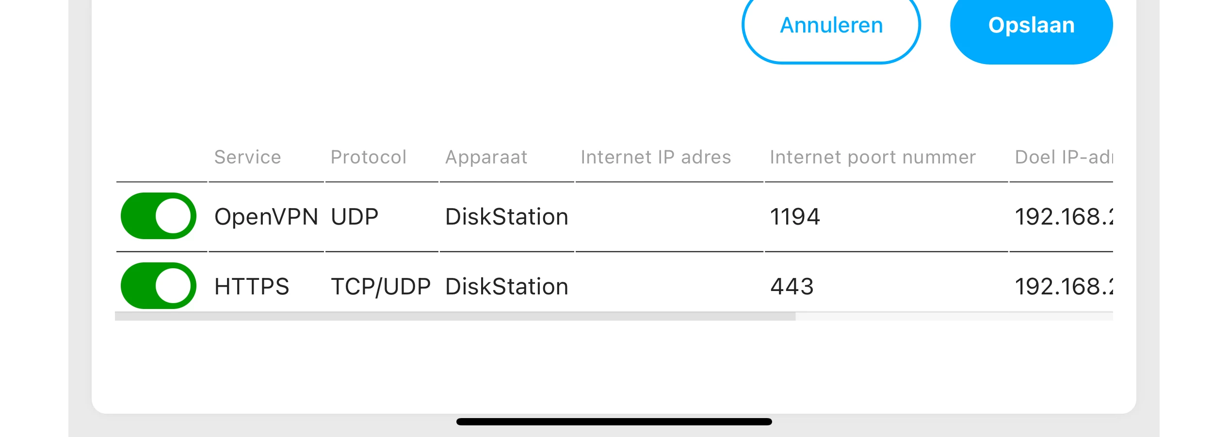

Na de update van mijn V10 naar versie V10.C.25.08.15 werkt port forwarding van port 1194 tbv naar mijn NAS als VPN-server niet meer. Als ik de poort controleer met portchecker krijg ik de melding dat de poort gesloten is. Het openen van port 443 blijkt wel te werken. In beide gevallen met UDP en TCP.
Wat gaat hier mis? Wat is de oplossing. Ik kan natuurlijk een andere poort kiezen (in de VPN-server) maar dat lijkt me niet de juiste weg. Graag een hint in de goede richting.

Beste JanD en Edu2020,
Dank voor jullie reacties. Uiteraard heb ik de instructies voor port forwarding gelezen en conform gebruikt. Ik heb de beveiliging ingesteld op “middel”, daarna “standaard” zonder resultaat.
Ik heb ook de router teruggezet naar fabrieksinstellingen om eventuele issues met eerdere instellingen te voorkomen. Tot nu toe alles zonder het gewenste resultaat.
  • December 3, 2025
Kun je een schermafdruk plaatsen van de poortforwardings?
