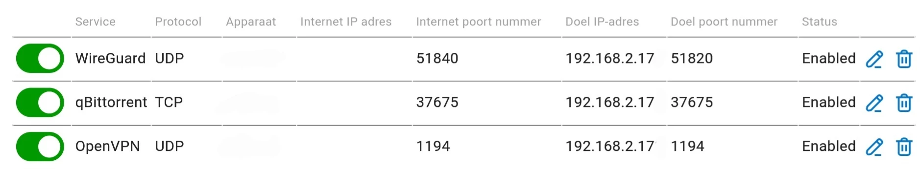

Mijn poortforwardings:

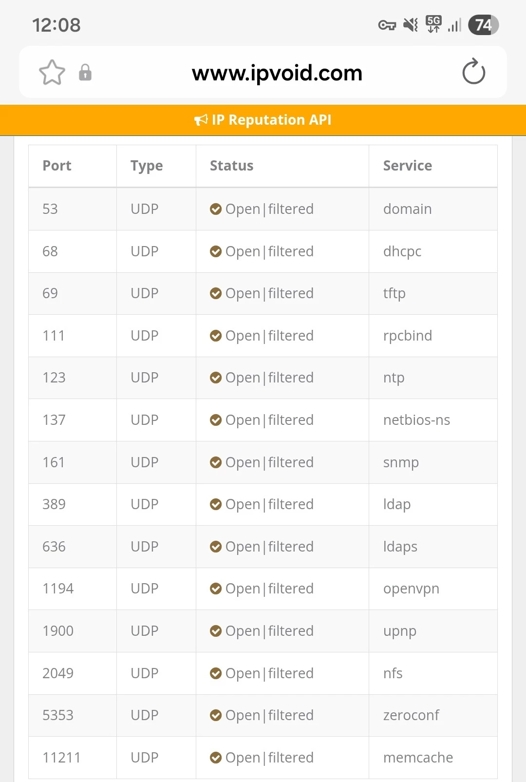

OpenVPN word niet gebruikt en is niet ingeschakeld of geconfigureerd. Het is dus een 'loze' poortforwarding. Er word niet geluisterd op die poort. De poortscanner zegt:

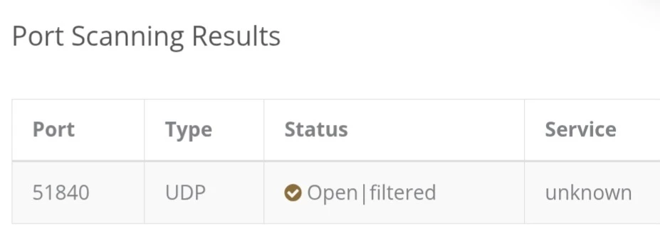

En voor de Wireguard poort:
Hij ziet niks dus.
En zoals je ziet (sleuteltje bovenin 2de plaatje) gebruik ik Wireguard nu. Ik ben niet thuis.

Dat is het vervelende van UDP, de informatie van de port scanner is verwarrend. Als je toevallig bekend bent met programmeren, weet je mogelijk  dat “|” voor “OF” gebruikt wordt. Dus “open | filtered” is te vergelijken met  “het kan vriezen | het kan dooien”. Met andere woorden: je weet niets. Een beter antwoord op die site zou zijn “No idea”
In het geval van Wireguard is de keuze  “open”, want Wireguard   werkt correct maar geeft alleen geen antwoord op een vraag zonder Wireguard specifieke informatie.
Als op de router een poort dicht staat, is de keuze “filtered”, want de router geeft geen antwoord.
In dit geval staat OpenVPN op “closed”, dus er is wel iets aan de hand op poort 1194/UDP. Het meest voor de hand ligt dat OpenVPN niet draait of op een andere poort/protocol  luistert, maar geks in de router is natuurlijk niet uit te sluiten.
