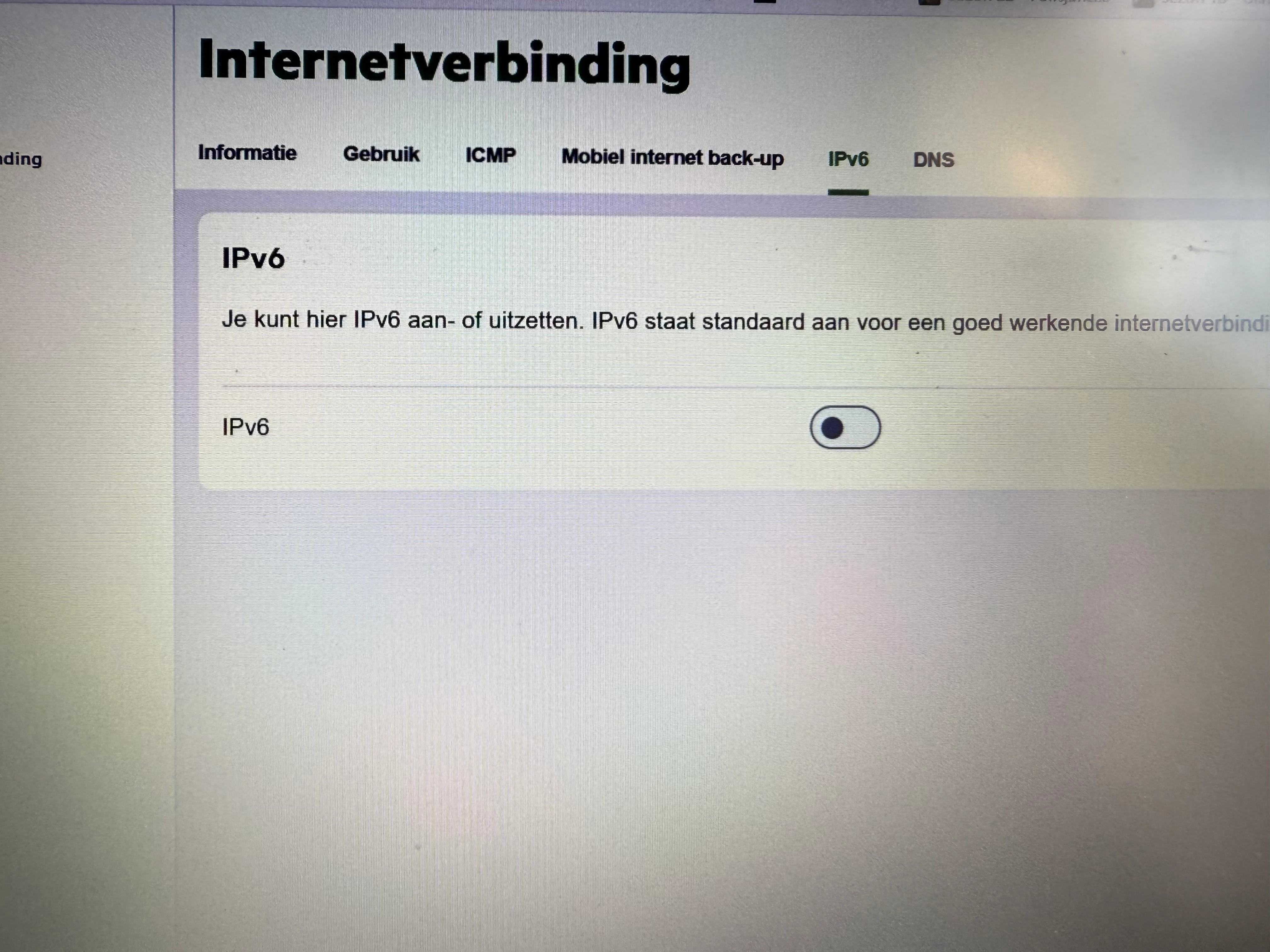

Hoi ​@bluealvaroos. Welkom op de KPN Community! Je draadloos netwerk veranderd verder niet nadat je modem van koper naar glasvezel is omgezet. Dus daarin zou niet de oorzaak kunnen zitten als het goed is. Het zou wel kunnen zijn dat je printer niet goed overweg kan met IPv6. Zou je dat eens uit kunnen zetten via de webinterface van je modem? Ik ga er dan even vanuit dat je op KPN Software zit en dan kun je dat doen op de volgende manier:
Je gaat naar http://192.168.2.254 en logt in met het beheerderswachtwoord. Daarna ga je naar Internetverbinding en selecteert bovenaan IPv6. Daar kun je het schuifje uitzetten. Laat maar weten of dit iets uithaalt.

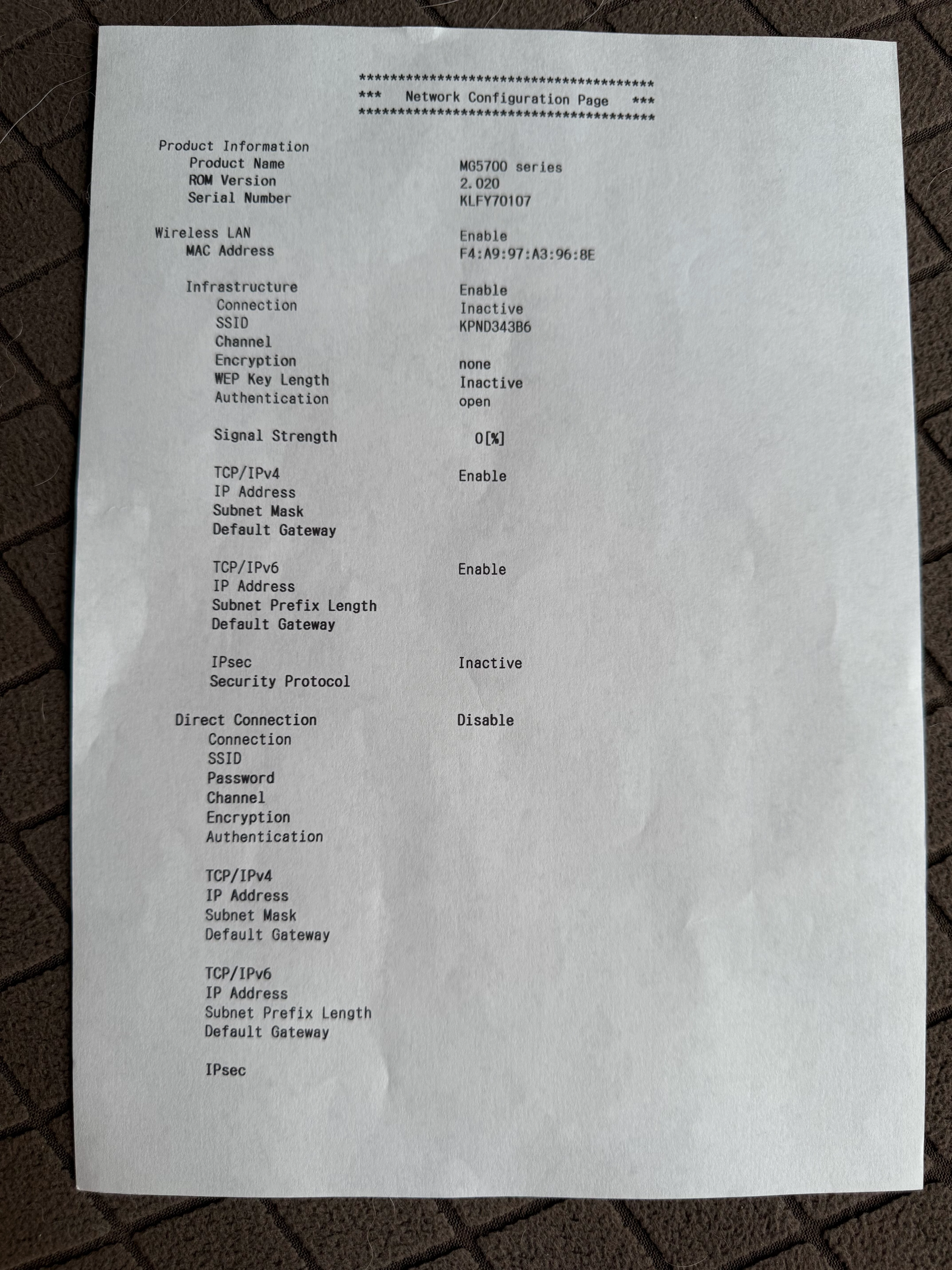

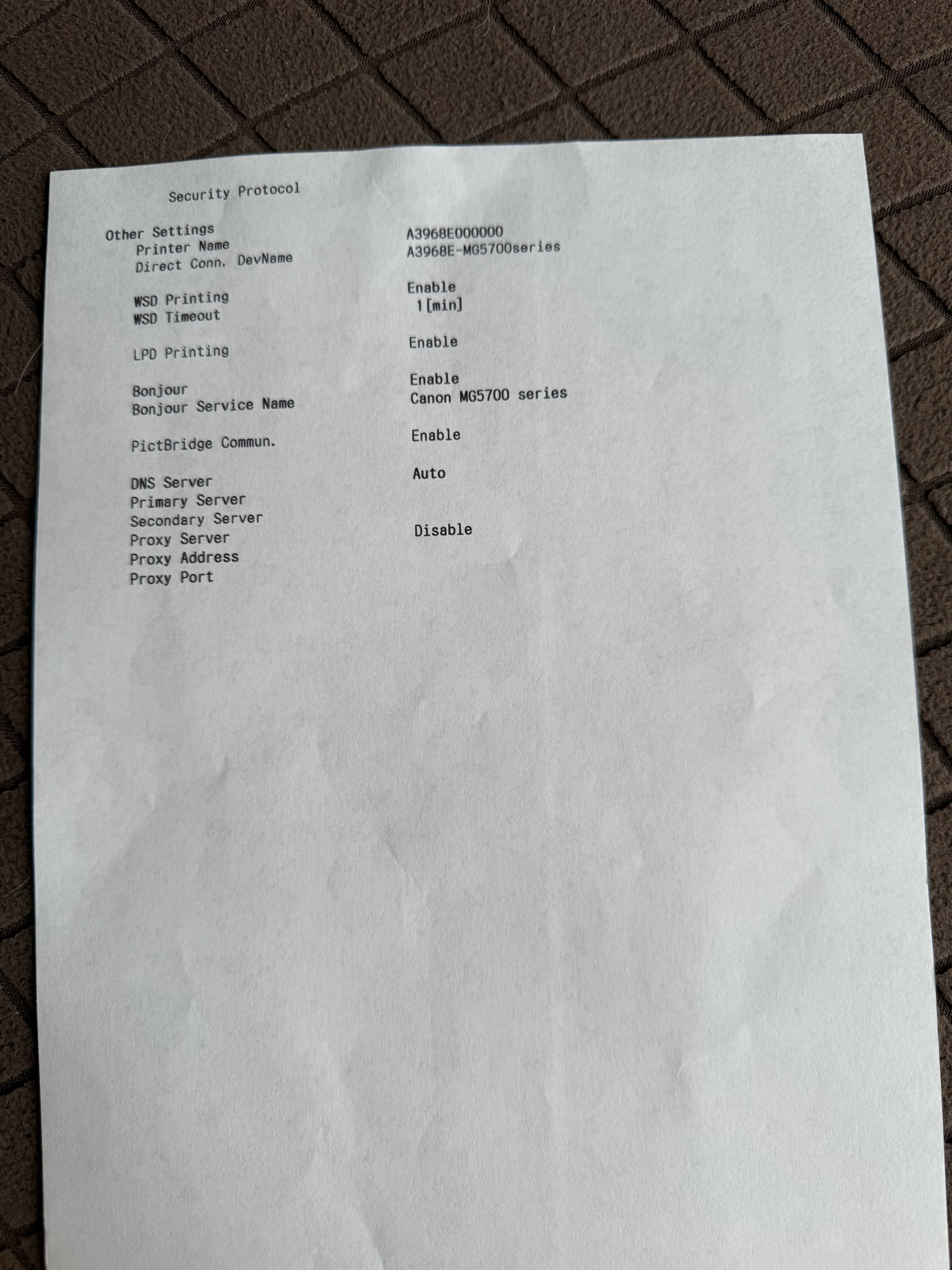

Het probleem blijft bestaan. Ik heb gedaan wat je hierboven schreef. Ik voeg het printerrapport bij. En ik weet niet wat ik nog meer kan doen om verbinding te maken met de printer…

Beste ​@bluealvaroos , log in in de modem, stel de wifi in als A/N/AC en/of B/G/N en sla op
zonder de AX, dat is voor wifi 6 en ondersteunt de printer niet .
Zet de WPA-beveiliging op WPA2 en NIET op WPA2/3 of WPA3
De printer ondersteunt uitsluitend WEP/WPA/WPA2 en kies dus uitsluitend voor WPA2, de meest veilige voor jouw printer.
Mocht het nog niet lukken, ben ik benieuwd wat voor (fout)melding(en) jouw printer geeft.
