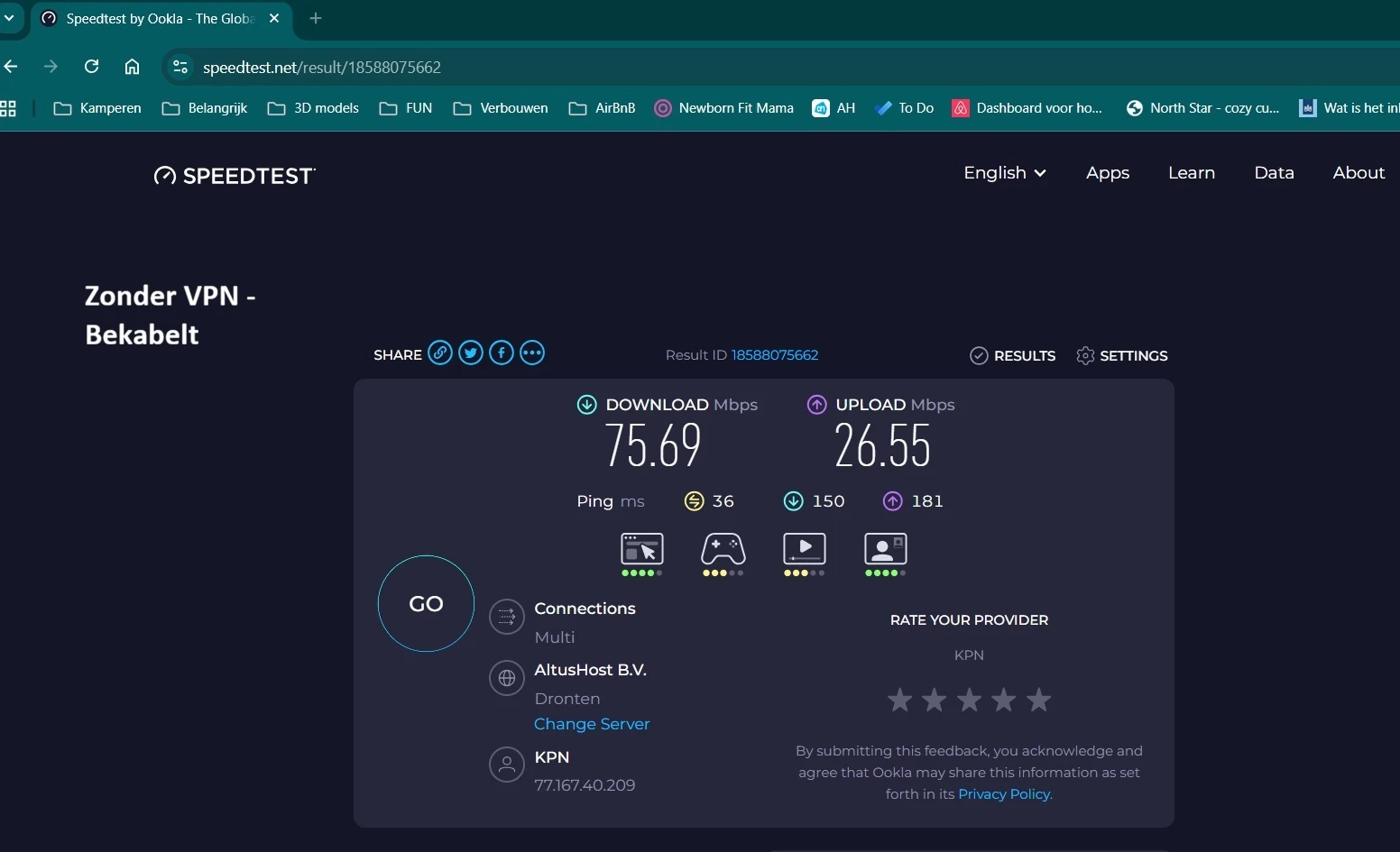

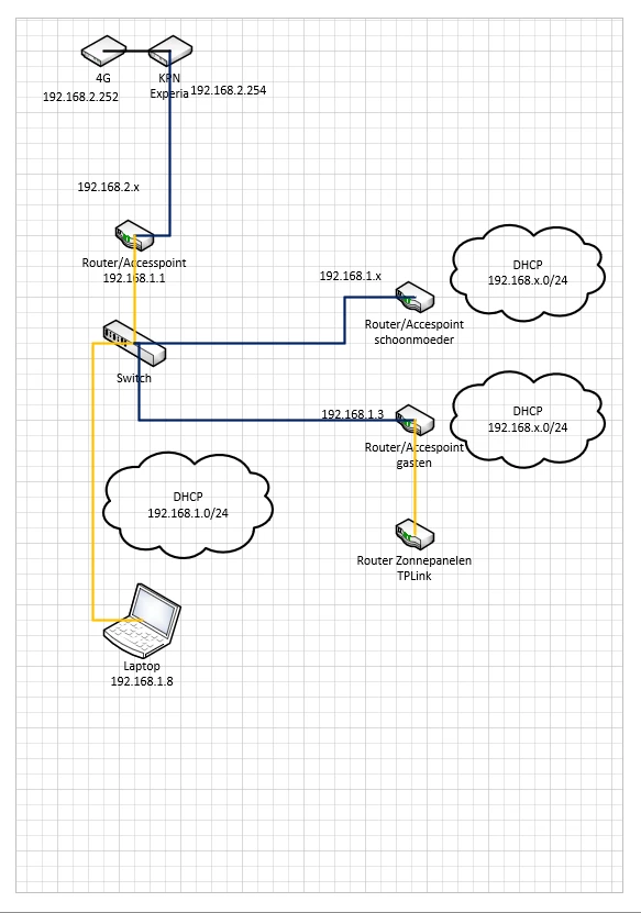

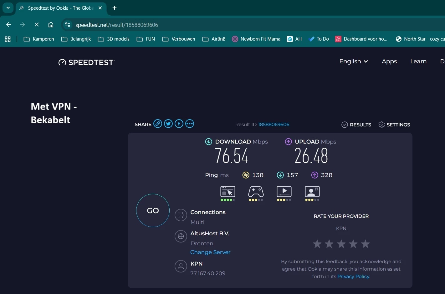

  • dec. 12, 2025 11:40 a.m. UTC
Beste ​@JanD,
Bedankt voor je reactie!
Zie bijlagen. Ik heb een jaar geleden mijn internet laten upgraden naar max 100Mbit/s dat kan tegenwoordig bij 4G buitengebied.
Ik werk met mijn laptop altijd bekabeld. Moet er wel bij zeggen dat wij hier thuis 5 routers hebben die als accespoints fungeren. En daar zit ook een switch tussen/bij. Alle accesspoints zijn bekabeld via de switch! De switch wordt voorzien van ‘internet’ via 1 accespoint en dat accespoint wordt voorzien van internet van de Experiabox en de experiabox staat bekabeld in contact met de 4g (zie plaatje)

  • dec. 12, 2025 12:00 p.m. UTC
Ik zie nu jouw plaatje. Jij hebt zelf dubbel NAT. Wat dus neerkomt op CGNAT. Dat is bijna hetzelfde.
Dat komt doordat jij een 2de router achter de Experiabox hebt. Deze zou je er tussenuit kunnen gooien.
Maar ik weet niet of het wat uit haalt. Ik betwijfel het eigenlijk.
Maar sluit je laptop/eens rechtstreeks op de Experiabox aan. Dan weet je het zo.

Zie ik het nu goed dat je een router achter een router aangesloten hebt? Dus de experiabox is een router en je hebt daarachter nog een eigen router (die dhcp en NAT doet?). Heb je dat ook tegen de IT afdeling gezegd?
Als je alle routers achter de experiabox in access mode zet zonder dhcp en nat, dan krijgen alle apparaten een ip binnen diezelfde 192.168.2.x range en heb je kans dat het beter gaat.
Daarna kun je kijken of cgnat (als dat al op 4G gegaan wordt) een probleem is. Maar als je zelf al nat achter nat hebt in je netwerk dan moet dat uiteraard eerst opgelost worden.
