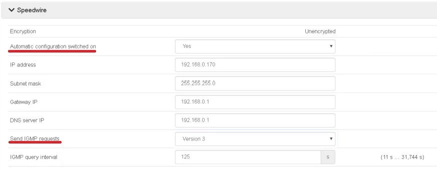

  • July 17, 2026
Kan een eventuele IGMP-proxy of multicastfunctie worden uitgeschakeld? Zo ja, waar is deze instelling te vinden (Sunny Explorer of installateursmenu)?
Deze kan ik jou antwoorden. Login bij SMA portal (standaard 169.254.12.3 of 192.168.12.3) of het gekregen ip adres door KPN modem (192.168.2.xxx) met gebruikersgroep 'installateur’. Klik op apparaatparameters → parameters bewerken → installatie communicatie → speedwire
De 2 rode velden moet je op 'OFF’ zetten, eventueel kan je ook proberen IGMP versie op 'Versie 2’ te instellen.
  • July 17, 2026
Dankjewel voor de reactie. U hebt een ander menu in Sunny Explorer als bij mij. De opties voor IGMP instellingen staan er niet in. Ik had daar al eens naar gekeken. Alle andere velden zoals bij u zie ik wel.Â
