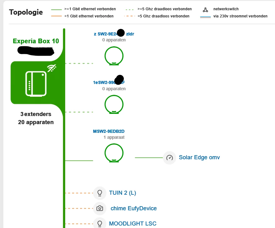

Hallo,
Ik heb 3 super wifi 2 punten en een V10 modem. alles op de nieuwste software.
Deze SW2 zijn alle 3 bedraad aangesloten, en als ik op zolder naast het sw2 punt sta haal ik maar 12 mb download via fast.com :(
Volgens mijn mobieltje zit ik op 2,4 hrtz dus lijkt erop dat ik verbonden ben met de sw2 in de meterkast, of die op de 1e verdieping ….
Op de 1e verdieping haal ik 214 mb, en beneden 430 mb.
De SW2 allemaal  op deze versie =   SW2.C.26.04.04   (ik heb internet via glasvezel)
Via de ene AI zie ik staan dat alle 3 via UTP aangesloten beter is, de ander zegt alleen de 1e met draad op de V10, en de andere draadloos.
Hoe kan ik nu zien of de V10 nog wifi verzend?
Via inlog in modem;
Ik zit te denken om een apart 2,4 netwerk aan te zetten om mijn IOT daarop te laten draaien (camera deurbel lampen).
Maar eerst moet ik het netwerk stabiel zien te krijgen.
Dus alle hulp tips en trucks welkom, ik heb ook alle 3 de sw2 opnieuw gekoppeld nar reset (paarse led toen blauw)
Alvast bedankt!

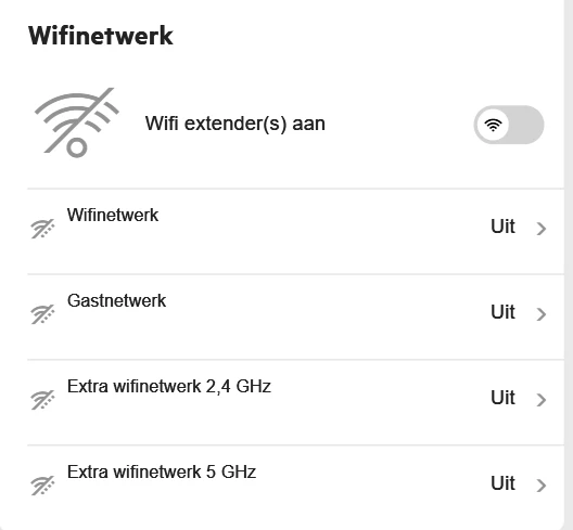

Hoi Thomas,
Bedankt voor je hulp, ik word er gek van ondertussen.
Alle 3 branden ze gewoon groen, wifi op de router is uit.
Maar zie de screenshot hier boven van die wifi extenders, staan naar mijn idee uit als ik naar de afbeelding kijk.

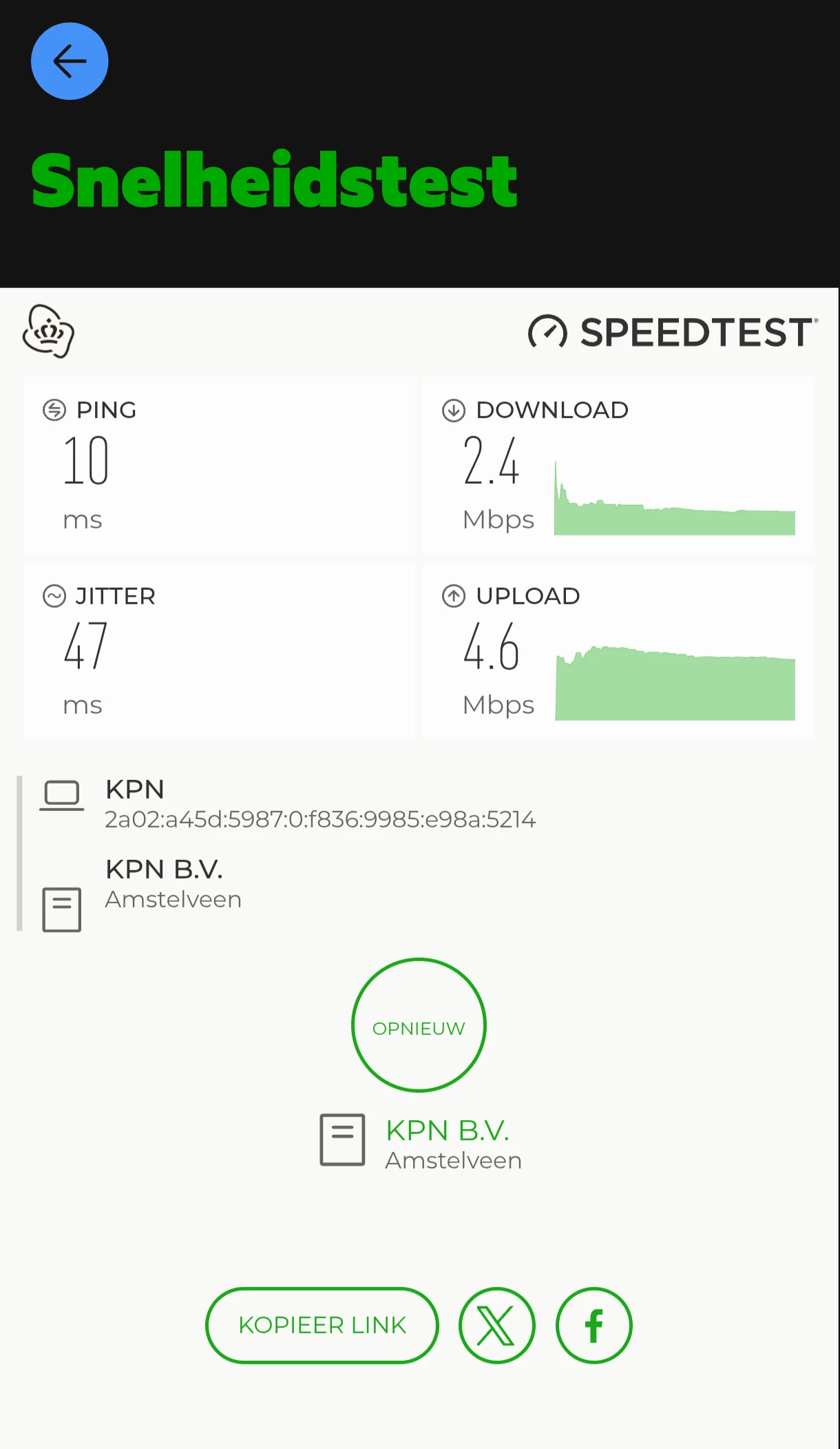

Ik heb ze los gekoppeld, en nog steeds drama verbinding op zolder.  Op deze snelheids test sta ik 1 meter naast de SW2.
Ik heb 1 SW2 in de meterkast, de we SW2 op de 1e verdieping (dat is bijna boven die in de meterkast)
En de 3e aan de andere kant van het huis, op zolder.
