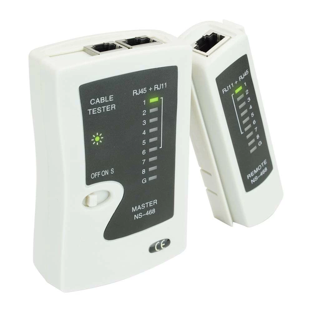

Heb je een kabel tester gebruikt, om te zien of alles er goed doorheen komt?
Ik had het zelfde, bleek 1 van de draden niet goed zat bij de stekker
