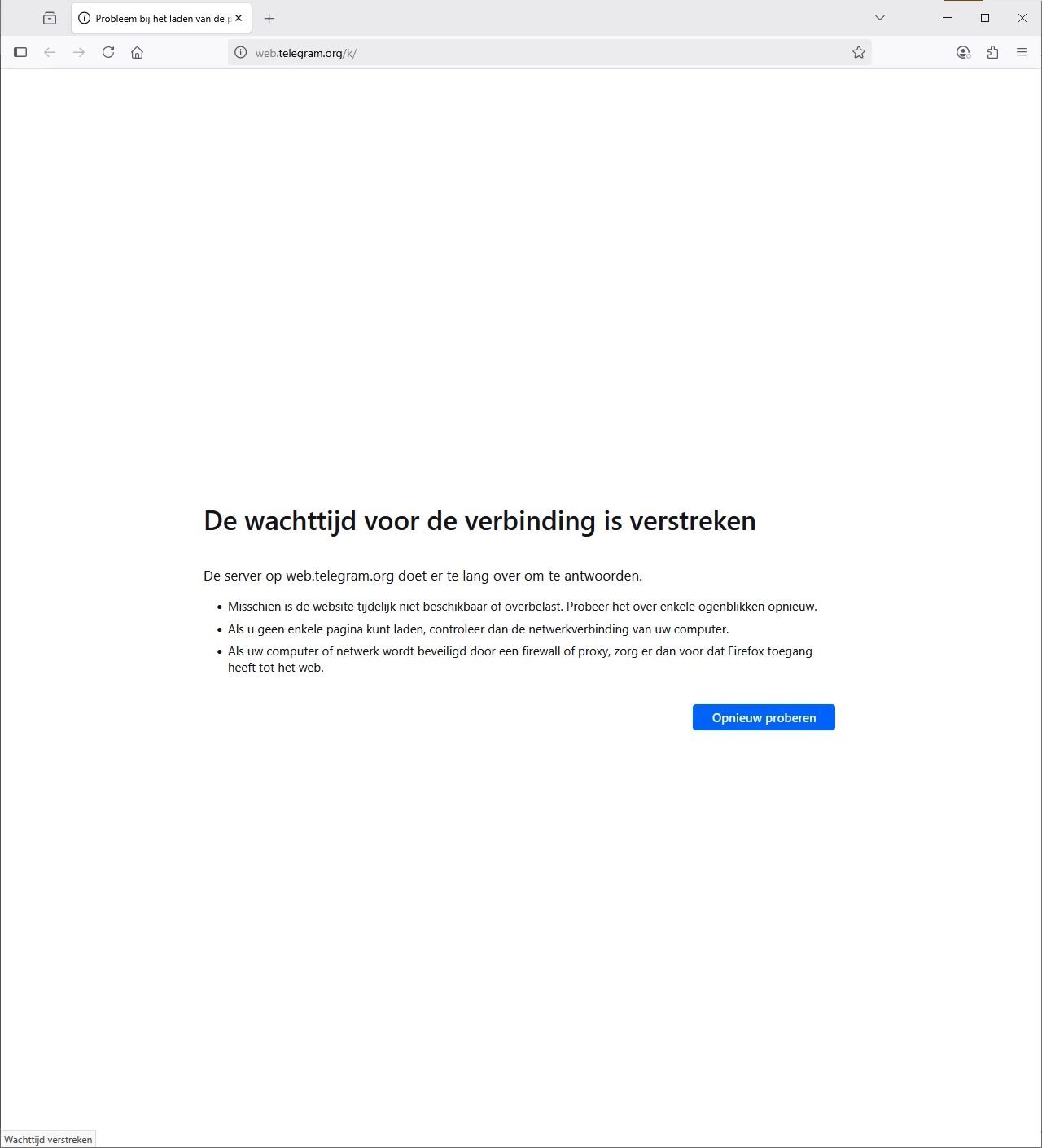

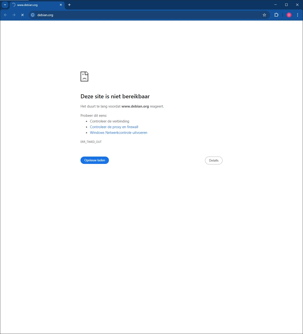

In de browser krijg je een time out error, bijvoorbeeld bij https://www.debian.org/ maar ook bij sites als DigiD. Andere sites werken gewoon normaal.
Denise van KPN
Heb je een screenshot van de error die je krijgt? Dat geeft ons meer informatie.

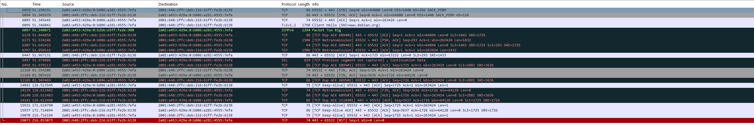

Een raar probleem, zeker als het maar een paar sites betreft. Je screenshot toont een SYNC en een SYNC/ACK met in beide richtingen een MSS=1440.
MTU=MSS+60 by IPv6, dus de verbinding is aangemaakt voor MTU=1500. Daarna gaat er een Client hello uit naar Debian met grootte 1798, en dat is uiteraard aan de grote kant. Firefox/Linux heeft genoeg aan 547 bytes, maar TLSv1.3 i.p.v TLSv1.2.  Die grote pakketten zie je wel vaker in Wireshark, ik weet niet of die dan in de ethernet hardware  gesplitst worden. Maar er komt in ieder geval een “te groot” melding terug. Dat schijnt vaker voor te komen bij SSL maar ik heb geen eenduidige verklaring gezien.

Ik heb het nog eens nagekeken. Overmaatse pakketten in Wireshark zijn geen probleem. Maar het is wel de bedoeling dat de data in hapklare brokken van max 1514 bytes naar buiten gaan. Dat moet dan  de hardware van de netwerk interface verzorgen. Bij IPv6 mag geen enkele router zich met de pakket grootte bemoeien, alleen de zender en de ontvanger. Dus het moet meteen goed gaan, anders komt zo’n ICMP boodschap terug die dan ook nog nergens geblokkeerd mag worden. anders loopt de boel vast.
Dus: waarom ineens zo’n groot SSL verzoek naar Debian? Stuurt Windows een hele verzameling beschikbare algoritmes naar de andere kant? Nou ja, het is niet verboden….
Waarom wordt de TCP verbinding onderhandeld met  MSS=1440 in beide richtingen en maakt KPN daar niet onderweg 1432 van? Of is toch ook bij DSL gewoon MTU=1500, net zoals bij glas dat ook PPPoE gebruikt.
Het zou dus een driver/netwerkkaart firmware probleem kunnen zijn, dat een te groot pakket naarr buiten gaat. De ICMP boodschap komt van je eigen subnet, dus waarschijnlijk het LAN adres van de KPN box. Waarom nu toch 1492???
