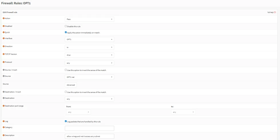

4.2voorbeeld WireGuard Peer instellingen
[Interface]
PrivateKey = ********************************
Address = 172.16.0.4/32
DNS = 8.8.8.8
[Peer]
PublicKey = *****************************
Endpoint = 77.165.129.183:51820
AllowedIPs = 0.0.0.0/0,::/0

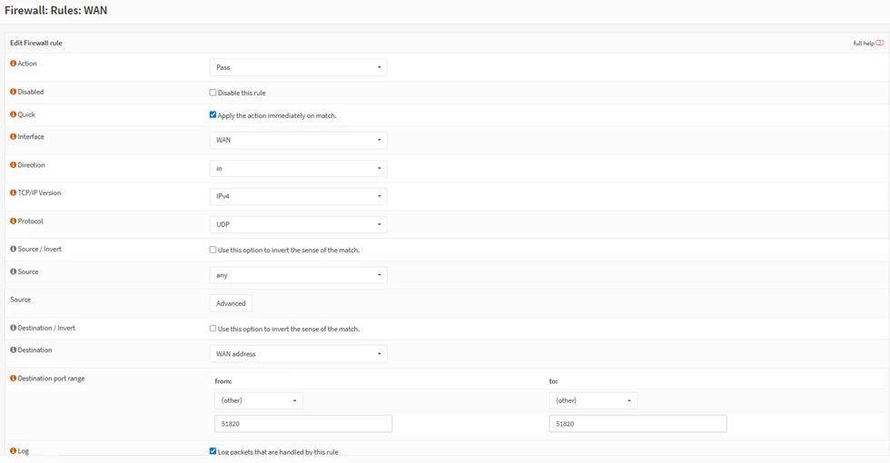

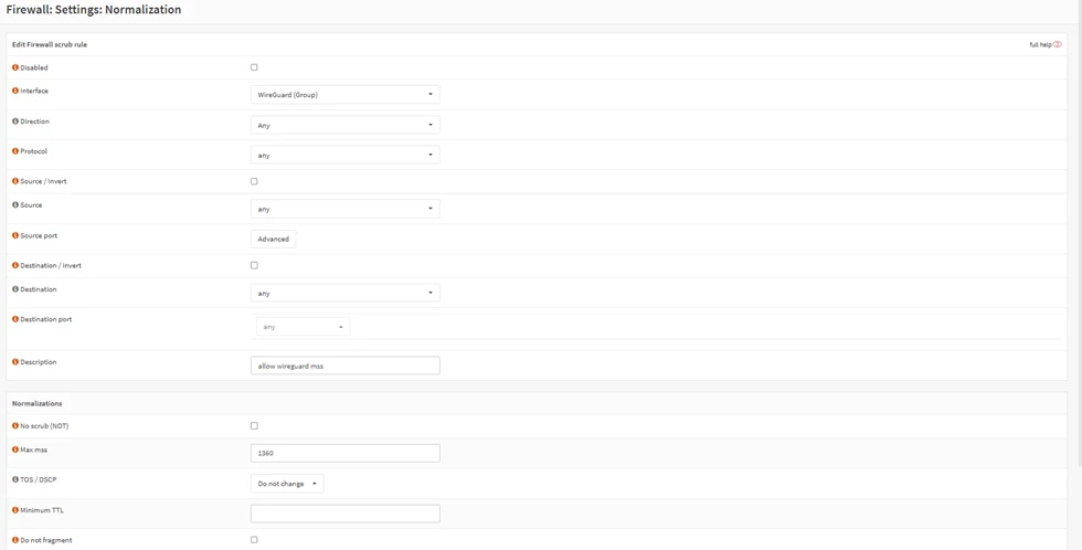

Firewall Wan
Firewall wireguard
Firewall normalization

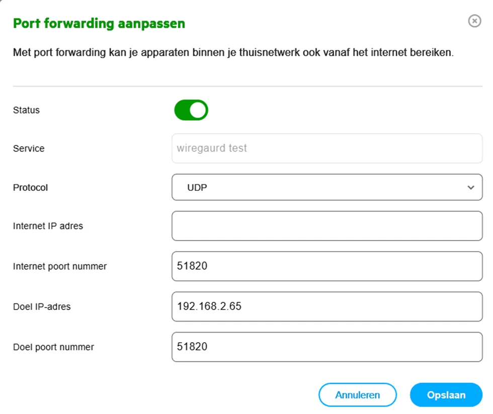

KPN Portforward

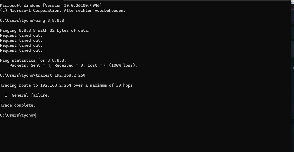

​@Marlon92
dit komt er uit de ping.

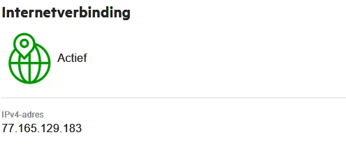

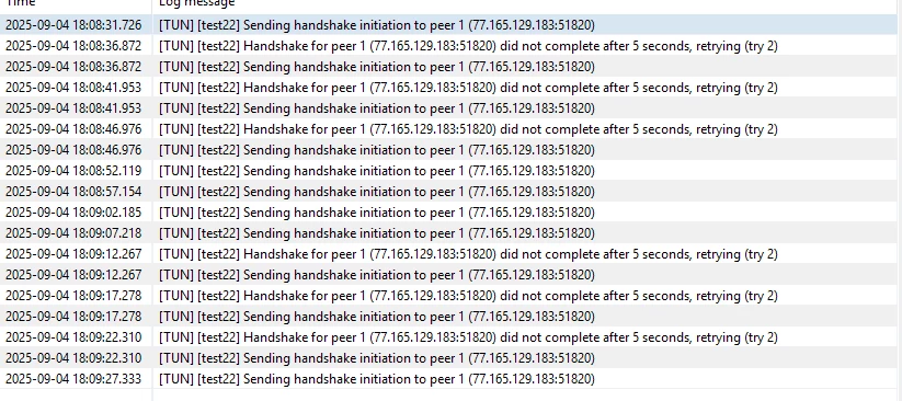

En nu opeens wilt hij de handshake ook niet meer doen, De public IP klopt nog wel.

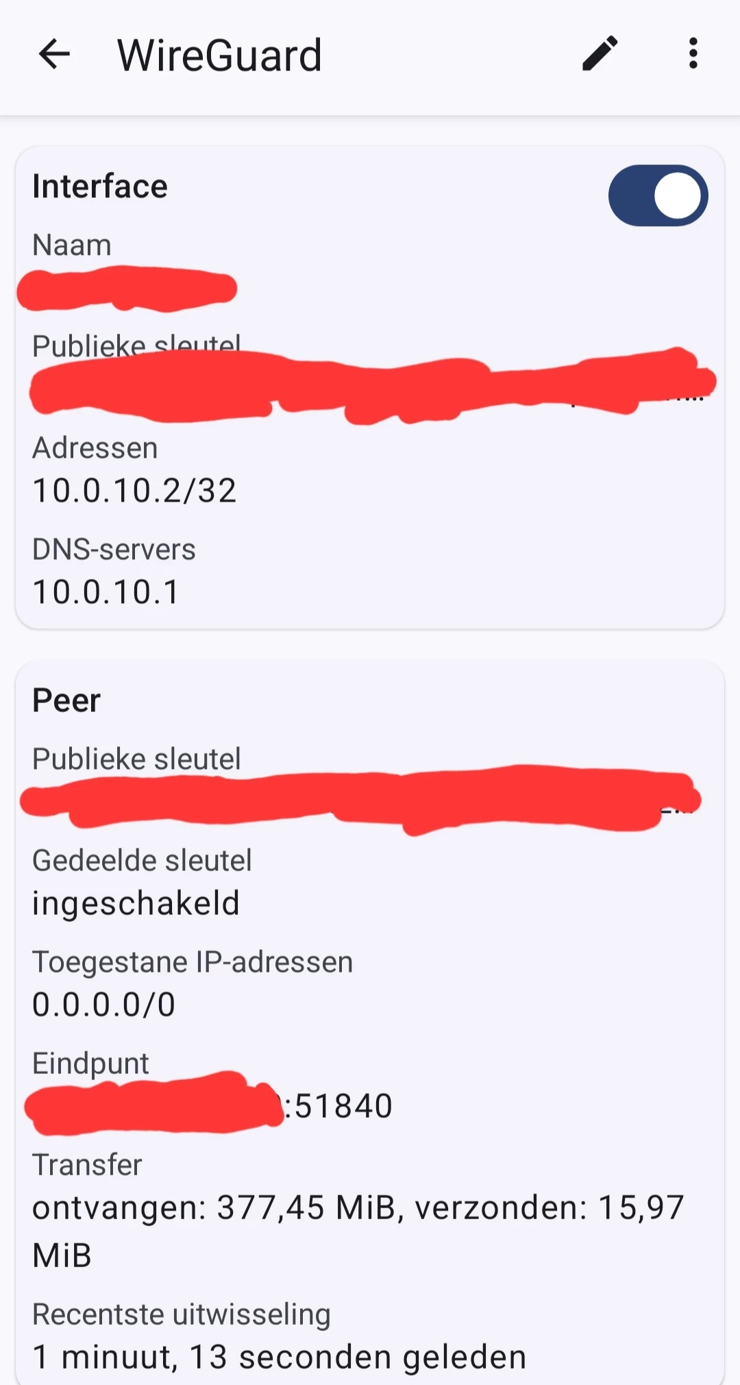

Op een of andere manier werkt het nu wel van Linux naar OPNsense. Of een stommiteit van mij of de laatste OPNsense update naar 25.7.2., ik hou het maar op het eerste.
Test
Fedora VM → Proton VPN → Proton IP/Internet → Box 10 nieuwe firmare → OPNsense → Box 10 → Internet
 Wireguard -------------------------------------------------------- --------Wireguard.
Dus: simulatie externe verbinding VPN in VPN.

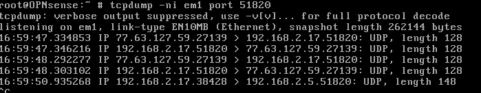

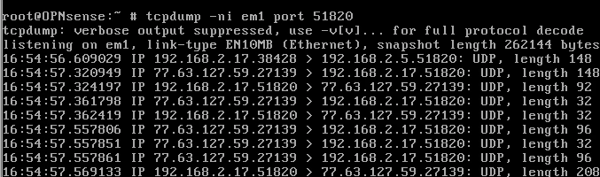

Je kunt in OPNsense met “tcpdump -ni <WAN interface> port 51820 kijken of er wat binnenkomt.
51820/UDP open op Wan interface ?

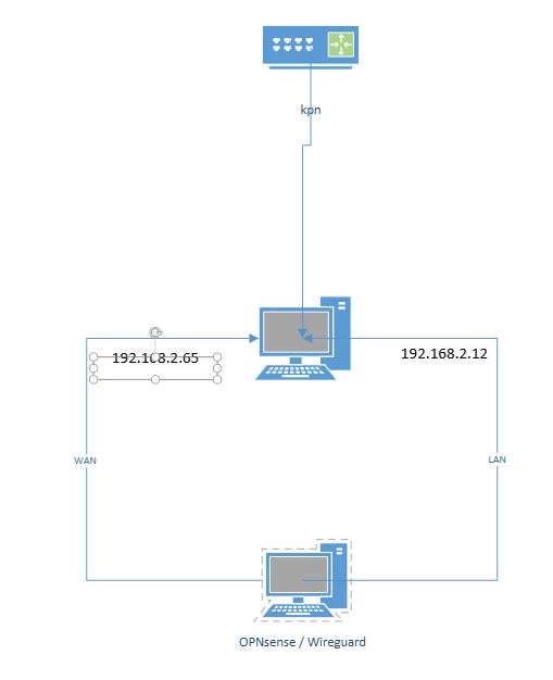

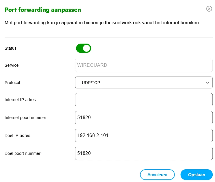

​@bnh  Ik heb zelf ook zitten kijken ik heb  de firewall aangepast met deze regel.
Maar ik denk ook dat dit er wat mee te maken heb ik weet alleen niet of het een probleem kan zijn. zie hieronder de netwerk tekening.

Ik snap de netwerk layout niet. Dus de KPN router is met een PC verbonden, waar ineens twee verbindingen naar toe lopen vanuit OPNsense. Is OPNsense een virtuele machine?
De WAN en LAN kant van OPNsense mogen nooit in hetzelfde subnet liggen, anders krijg je routing problemen. OPNsense is een router, dus je komt met het ene subnet binnen en gaat er met een andere subnet uit, waarbij port forwarding ervoor zorgt dat het hele LAN subnet op het WAN adres gemapped wordt.

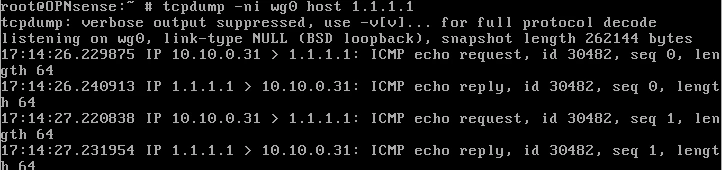

Zojuist IPhone geprobeerd, foto maken van de QR code en het werkt. DNS is wel een punt, je moet de wg0 interface aan een OPNsense Interface toewijzen. die je dan aan de dienstdoende DNS server kunt toewijzen. Of in deze constructie gewoon 192.168.2.254 gebruiken.
In de OPNsense console: inloggen als root met bijbehorend password, optie 8 → Shell.
Commando “wg” geeft de status weer.

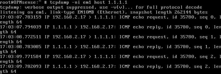

Voorbeelden van verkeer opgepikt met tcpdump in de OPNsense console
em1 is bij mij de WAN poort. Handshake van iPhone
tcpdump op WAN poort 51820 initialisatie vanuit telefoon
ping van telefoon naar 1.1.1.1. Communicatie tussen Wireguard peer (27139) en server(51820)
ping KPN mobiel naar 1.1.1.1, doel is OPNsense wireguard
Onversleuteld ping mobiel naar 1.1.1.1, afzender is OPNsense WAN (NAT)
Versleuteld verkeer op de wg0 interface
Ping telefoon naar 1.1.1.1 10.10.0.31 is de Wireguard IP op de telefoon.
