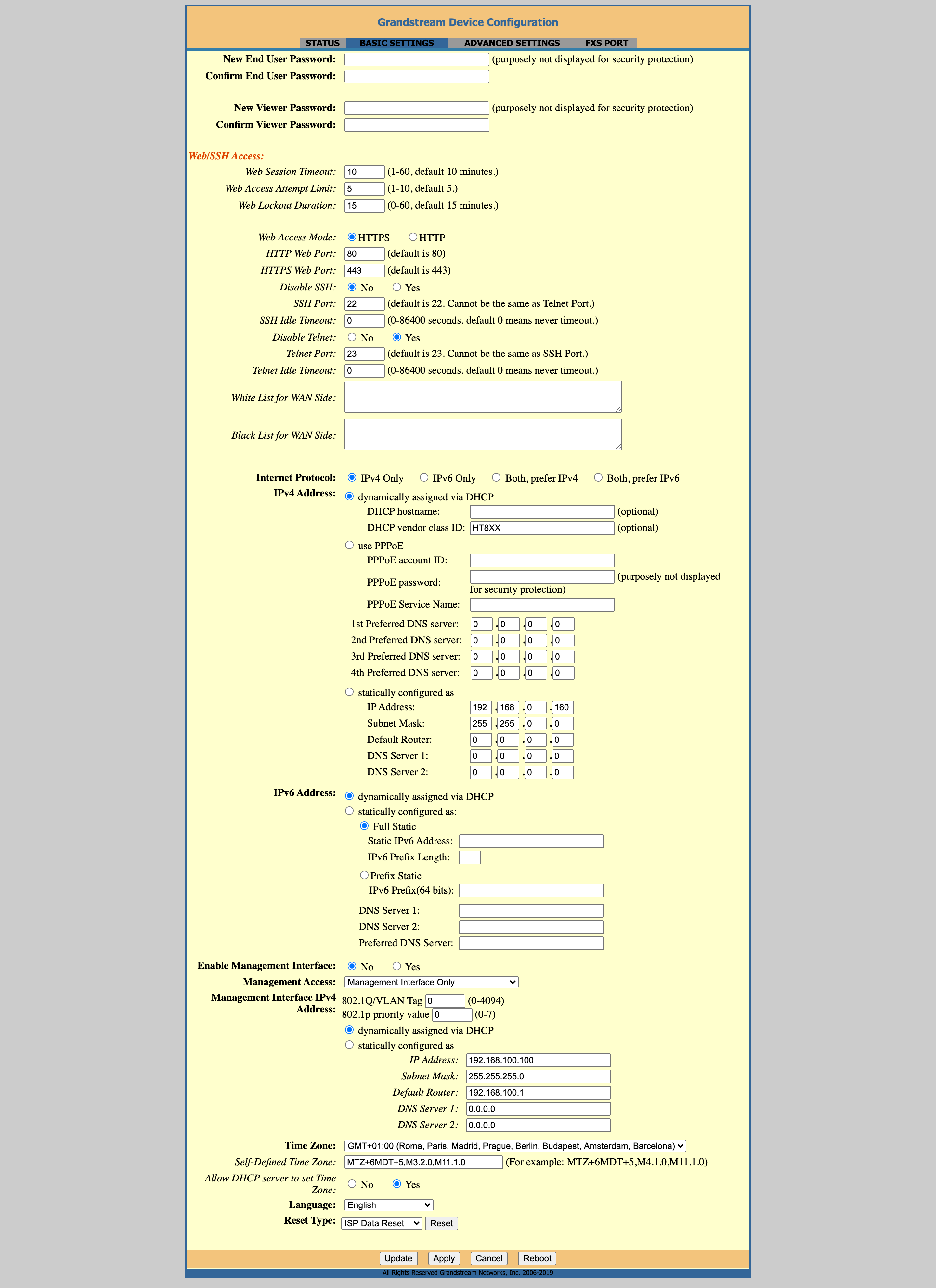

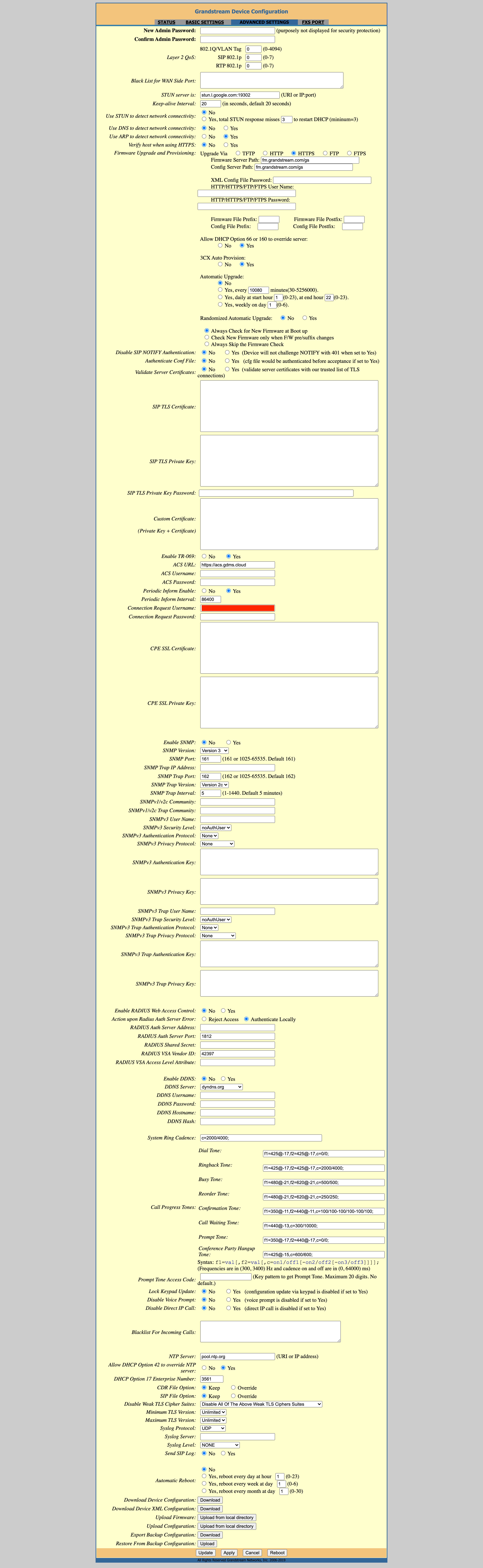

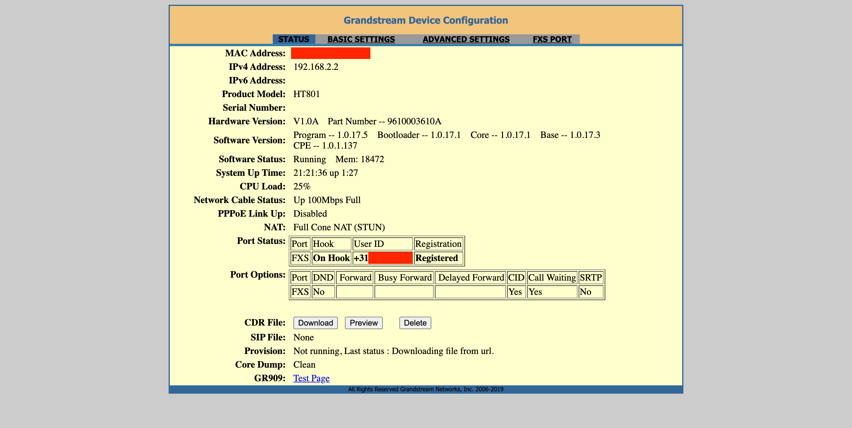

Voor de compleetheid bij deze 4 screenshots van de webinterface van mijn HT801.
Gevoelige informatie heb ik uiteraard onleesbaar gemaakt.
  1. Pagina ‘Status’
  2. Pagina ‘Basic Settings’
  3. Pagina ‘Advanced Settings’
  4. Pagina ‘FXS Port’
Naast de instellingen die je in dit topic terugvindt, heb ik ook nog wat andere instellingen m.b.t. HTTPS etc. gewijzigd. In de screenshots vind je die dus ook terug.
Hopelijk heeft iemand er wat aan!

Het eerste gesprek vanochtend ging goed, hopelijk blijft dat.
Maar als er nog tip en truuks zijn hoor ik het graag.
