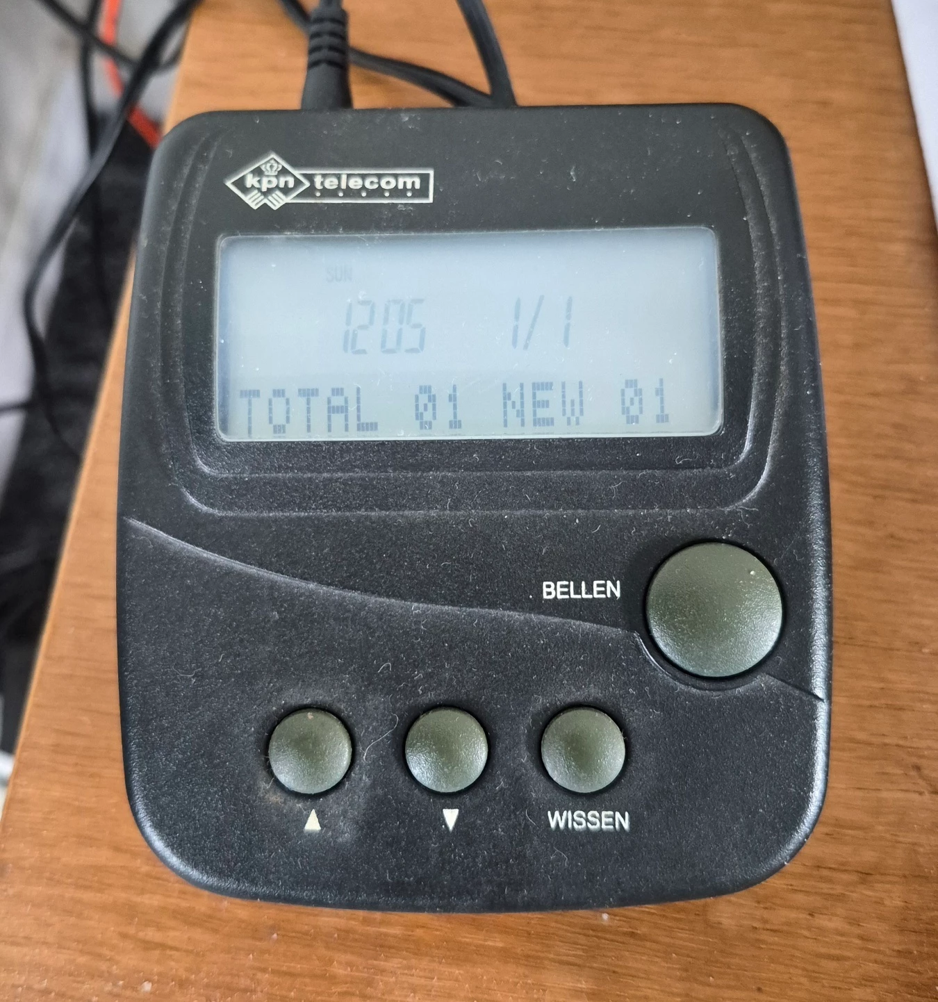

Nummermelder Vila Nova, uit 1998,  weer even aangesloten.

  • May 16, 2026
Heeft meer dan 20 jaar in plastic tas gezeten.
Maar ga het gelijk even doen 😁.
Maar het probleem zit dus niet bij de melder.

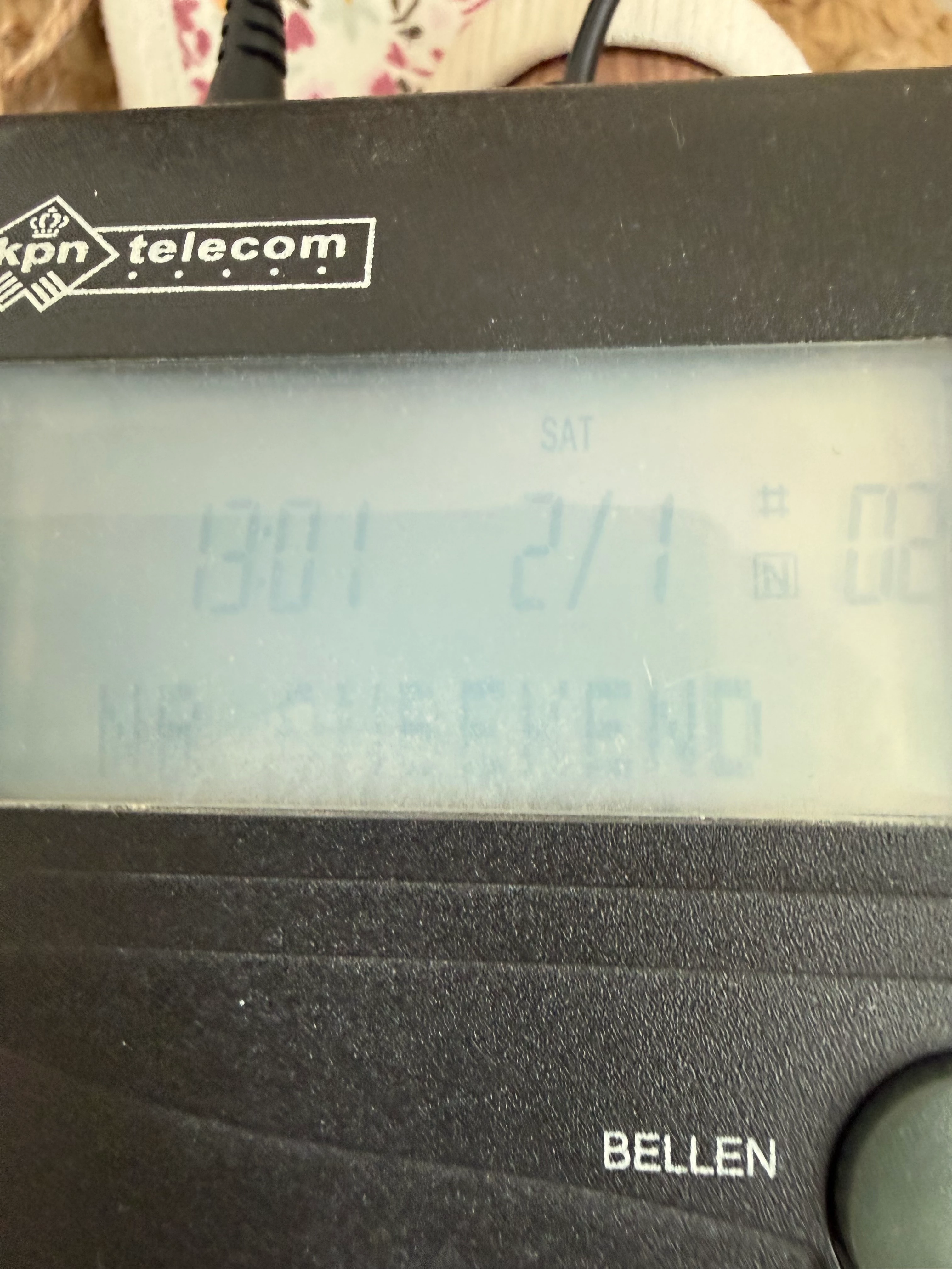

Zojuist een testje gedaan. Zelfde nummermelder.
Bij normale oproep komt nummer van de beller naar voren, bij een ‘afgeschermd’ nummer komt er ‘nr onbekend’ te staan. Zie foto
