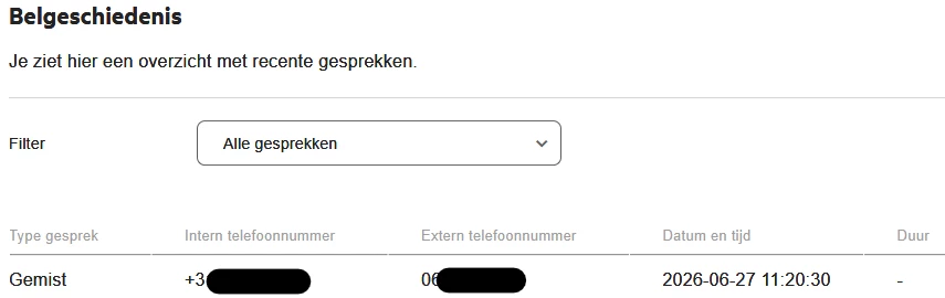

Heb op het modem zelf gecontroleerd naar de status van de vaste lijn.
Daar kom ik deze instellingen tegen.
Waar nu “Error” staat, stond eerder "Disabled".
De test gaat goed. Toestel gaat over met een inkomend gesprek.
Bellen naar het toestel vanaf mobiel geeft op mijn mobiel de melding "Mobiel netwerk niet beschikbaar. Maak verbinding met draadloos netwerk om te bellen".

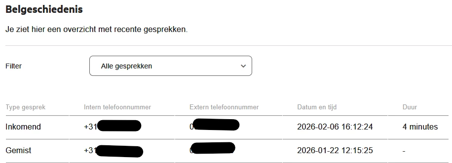

  • June 27, 2026
Dag Erwin, moderator.
Dank alvast voor jouw eerste reactie.
Het laatste gesprek dat is geregistreerd stamt van 06-02-2026.
Zie bijlage.
De harde reset heb ik sinds midden FEB al vaker gedaan maar zal die nog een keer doen.
We gaan kijken en ik laat je weten.

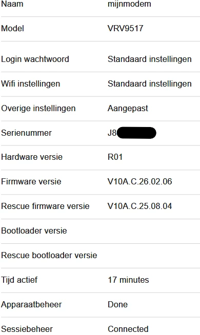

Na de rest van vandaag zie ik wel opeens andere dingen.
De netwerknaam die ik tot vandaag had, is ook weer teruggezet naar een eerdere naam met bijbehorend wachtwoord.
Klopt dat?
Tot vandaag was het modem bekend onder BWA06******. (bewust *** gebruikt).
Met de harde reset is de naam weer teruggezet naar een eerdere naam, voordat deze experiabox werd gebruikt, naar VRV95********.
Het netwerk werkt wel gewoon en sluit ook aan. Inclusief het mesh netwerk.
De huidige info laat deze data zien (heb het serienummer geblurred).
Zo te zien is het mis gegaan op 06-02-2026.
