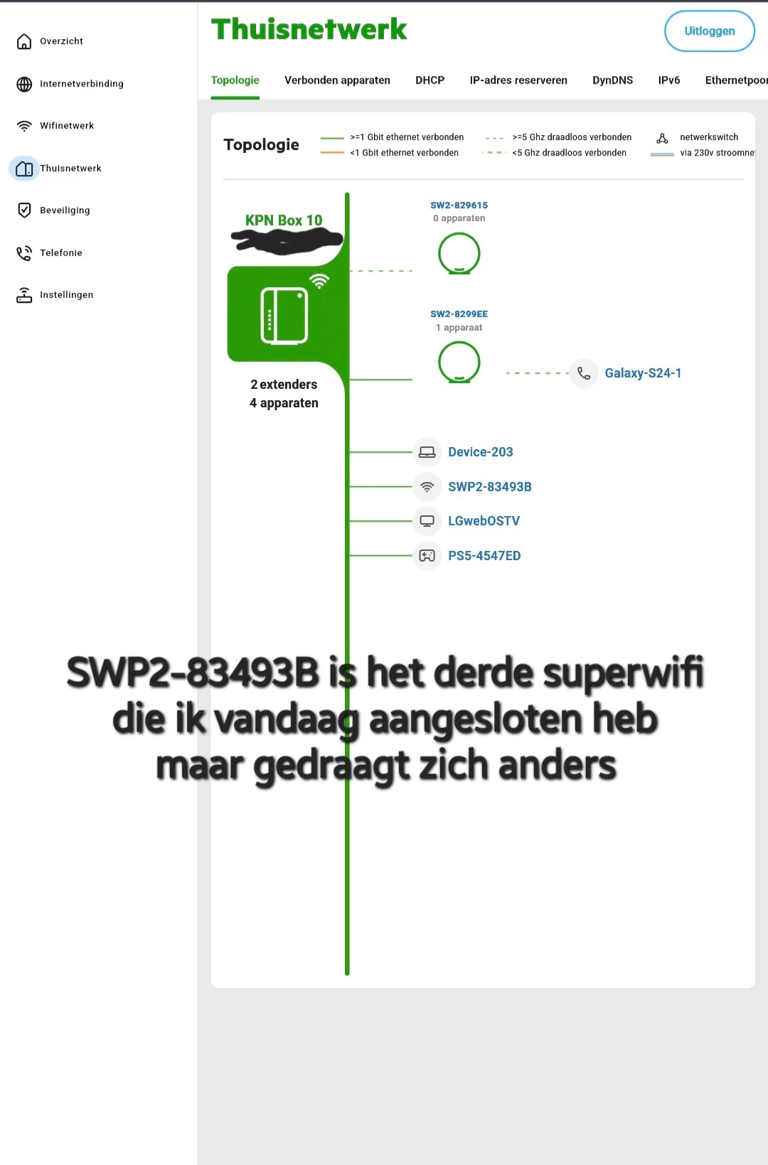

Beste mensen,
Ik heb tijdje geleden 2 superwifi versterkers besteld en deze volgens de instructies met succes aangesloten waarna ik de tweede versterker elders draadloos in huis kon neerzetten.
Nou helemaal top, als ik inlog op de modem staat er ook bij dat ik 2 wifi extenders aangesloten heb,
Maar hier komt het probleem ik tegen aanloop met het derde superwifi na deze ook eerst via bekabeld aan me modem heb laten updaten mocht dat nodig wezen, vervolgens log ik weer in op me modem maar geeft het niet aan ik in totaal 3 extenders aangesloten heb zowel bekabeld als draadloos naar de modem. Om jullie een beter beeld te geven heb ik een screenshot gemaakt van de verbindingspunten op me modem pagina.

Ja ik kan wel gebruik maken om bijvoorbeeld verbinding te maken met de aangetoonde 2 extenders, maar de derde wordt niet getoond als extender terwijl dat wel zo hoort te wezen.

Het klopt trouwens dat bij een hard reset van je Experia Box de Wifi gegevens niet gereset worden naar de stickergegevens. Je SSID en wachtwoord staan opgeslagen op de KPN server en worden telkens na een reset opgehaald en teruggeplaatst.
Waar heb je trouwens Wifi resetten gevonden in de MijnKPN? Dit kan toekomstige lezers nog helpen om hun problemen op te lossen.
Is het trouwens ook gelukt met de derde SuperWifi goed te koppelen? Is ie nu zichtbaar in het Thuisnetwerk-overzicht van de V10?

Het is gelukt, ik had uiteindelijk een nieuwe 3e superwifi gekregen en de defecte terug gestuurd en nu ziet de modem het wel als extender!
Hoe dat is onstaan heb ik geen flauw idee van maar op deze manier is mijn probleem er wel mee opgelost!
