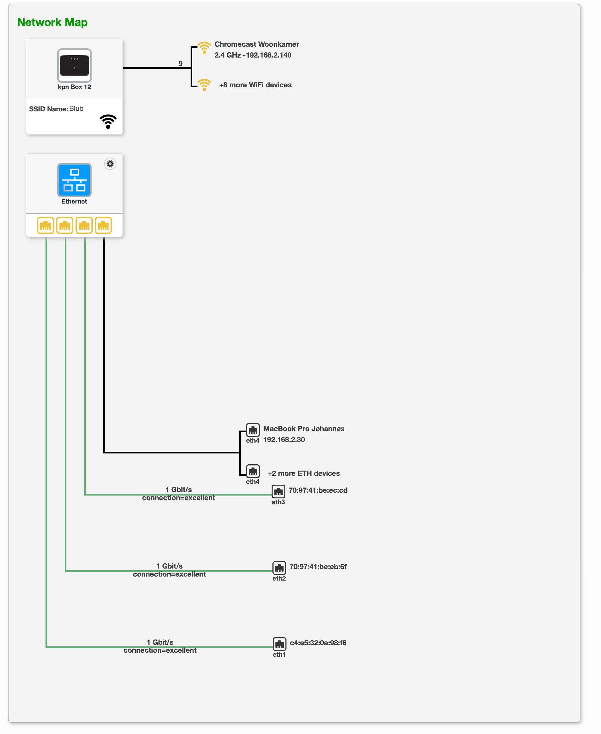

  • 18 maart 2025
@Roy74  vroeger zag de boom er zo uit. Zie foto. Toen kon ik door op de SW2’s te klikken ze ook beheren.
Ik zie overigens in mij  profiel geen Experia Wifi punten staan. Of zie ik iets over het hoofd?

Nu kan ik me dat ook weer herinneren ja. In de nieuwe software ziet het er iets anders uit maar vergelijkbaar.
Wel vreemd want met een reset van superwifi moet dit lijkt mij gewoon weer werken. Die dingen waren paars (lampje) na de reset hè?
Wellicht kijkt Arjan in een intern systeem, hij zal vast weer reageren.

  • 18 maart 2025
Ben nu weer thuis. Inmiddels ziet het er weer uit zoals het hoort :-)
Waarschijnlijk hadden de apparaten een paar uurtjes nodig om elkaar weer goed te vinden.
