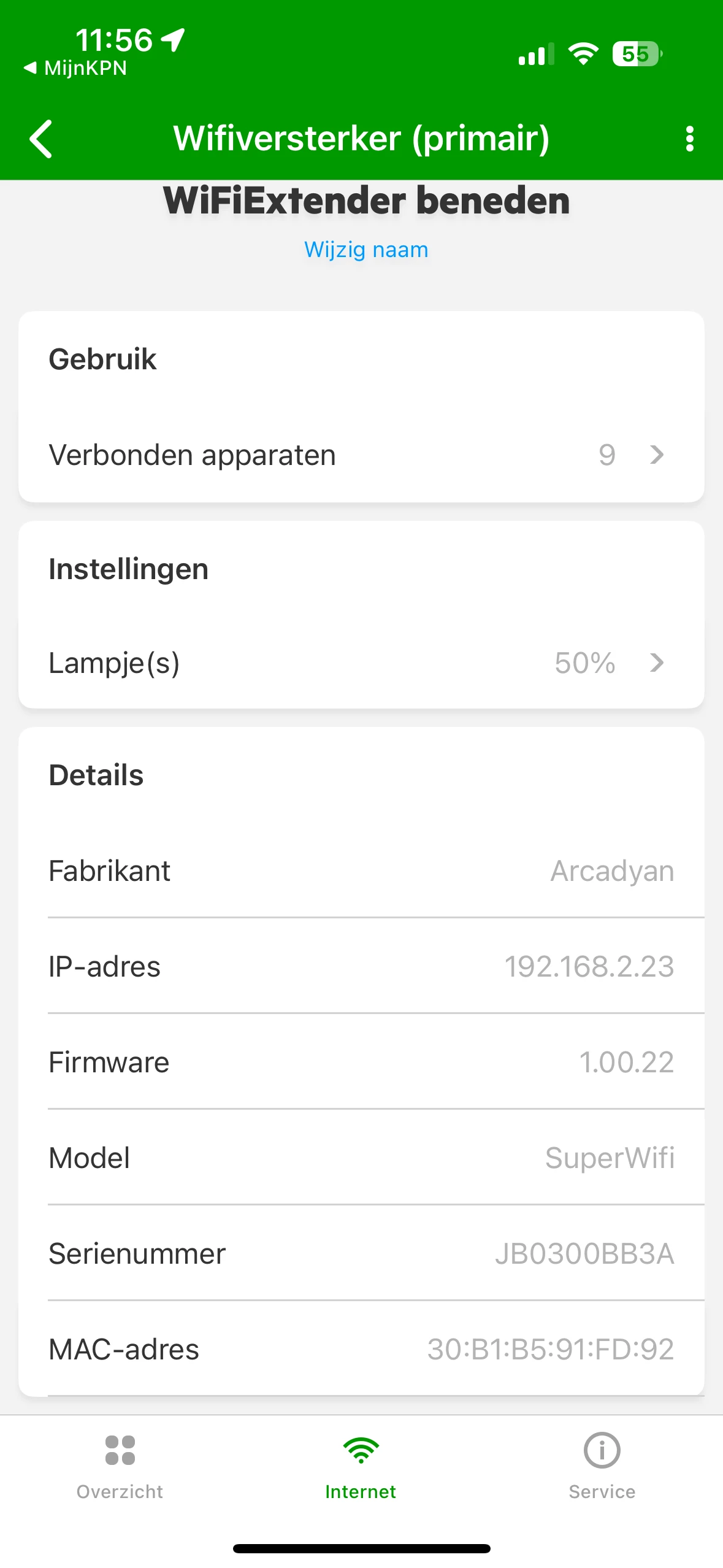

Ik heb de witte.
Beneden heeft firmware: 1.00.22 → daar staat bij SuperWifi
Boven heeft firmware: 1.00.22 → Staat bij, 5GHz

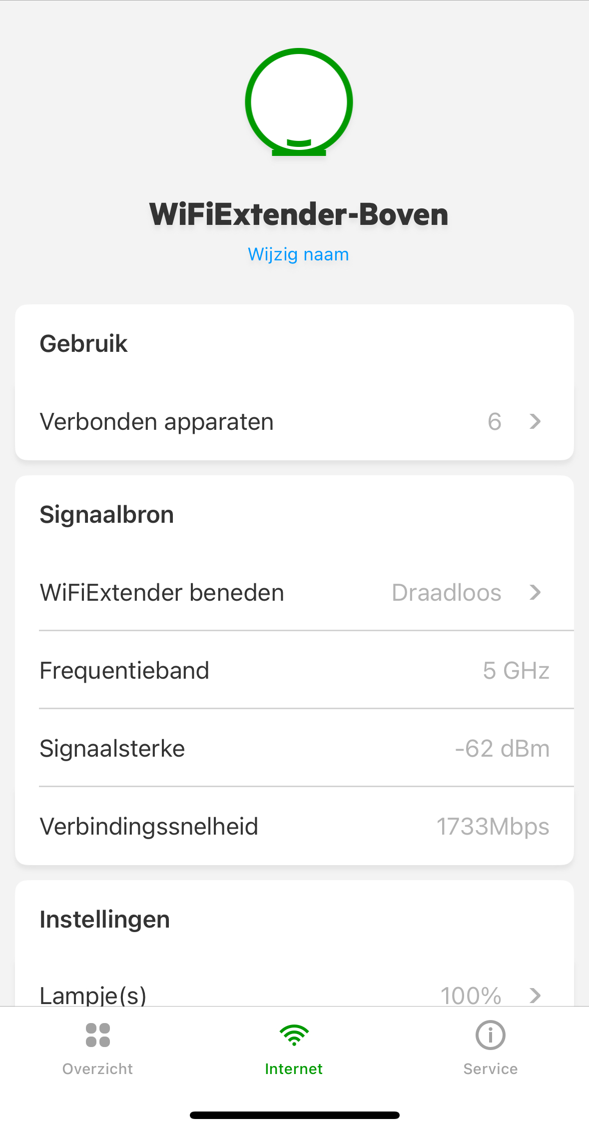

Ik heb van alles geprobeerd maar de
wifi versterker benden staat op 2.4GHz en de versterker boven staat op 5GHz.
  • April 30, 2025

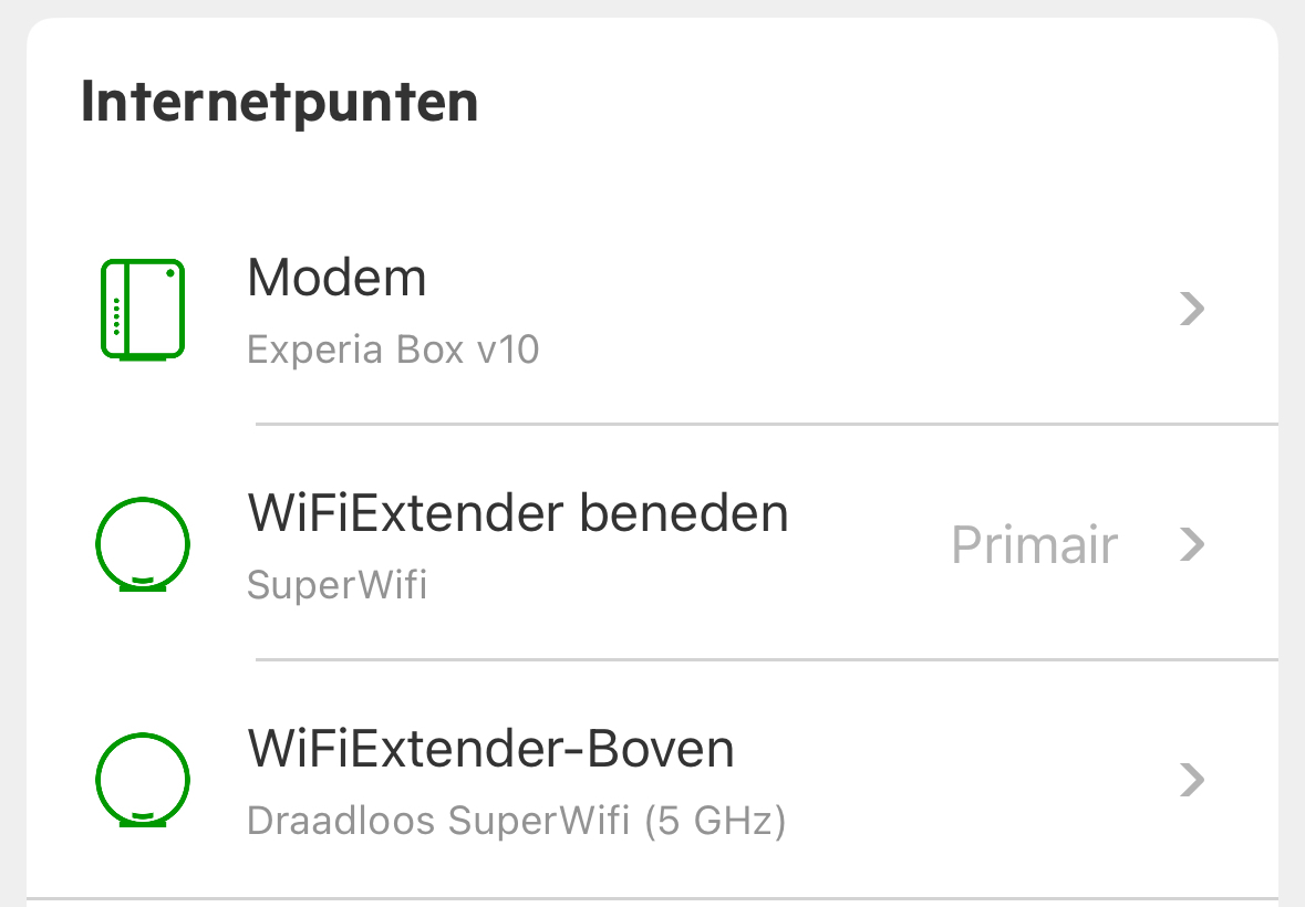

Beneden staat hij op superWifi
  • April 30, 2025
En boven staat hij op 5GHz.

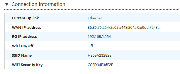

En de settings van de Experiabox. Wifi staat dus uit.

@Mick59
de gene die beneden staat zit met een vaste kabel op de Experiabox V10 aangesloten, daarom staat hier ook Primair bij. bij deze zie je dus geen draadloze verbinding staan, omdat deze niet draadloos aangesloten is.
bij de Super wifi die boven staat, daar staat wel draadloos bij omdat hij draadloos verbonden is met het super wifi punt van benden. de 5Ghz wil zeggen dat die via de 5Ghz verbonden is met beneden.
dit is dus gewoon een normale situatie wat ik hier zo zie op de screenshots.
wifi op de Experiabox V10 moet in dit geval ook uit staan, dus ook dit is normaal.
