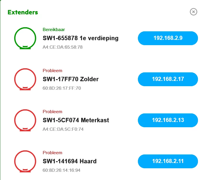

Echt van alles geprobeerd. Modem herstart alle (4) SW1 punten resetten, opnieuw starten, via kabel aan model. Alle SW1 punten in meterkast (vanwege afstand). Steeds opnieuw opstarten, wachten resetten. Etc. Steeds kijken in overzicht via de browser. Daar geeft hij andere waardes aan dan de SW1 punten zelf.
Alle punten zijn groen, overzicht zegt:
Frustrerend, Al deze punten (behalve de 1e verdieping) zijn nu bedraad aangesloten. Lijkt erop dat er geen meshnetwerk is.
En af en toe gaat dus een SW1 punt dus gewoon offline. Kun je weer opnieuw opstaren en dan zie je het weer.
Vervelende is dat voor de update alles prima werkte.

  • SW1 punten hebben allemaal de software versie: SW1.C.25.07.02
    • 1 is in het overzicht groen, drie zijn er rood (de bedraade)
  • KNP box 12
  • Ik heb alle SW1 punten op gegeven moment in de meterkast gezet. Ze een voor een halve dag bedraad rechtstreeks aan modem gehad, en middels reset en opnieuw opstarten. Met als steeds wisseled resultaat. (een verkeerde weergave in de browser helpt dan niet)
  • Toen de SW1 punten op de oorspronkelijke plekken gezet (wat goed werkte), maar toen nog minder resultaat (rode lampjes, uitval). Daarom ervoor gekozen om twee punten extra te bedraaden.
    • Nu SW1 punten (in meterkast, 1e verdieping, zolder, en woonkamer). Alleen de 1e verdieping is draadloos.
  • Tsja wat is de afstand? Bij installatie niet relevant omdat ik ze allemaal bij elkaar had. Daarnaast ook minder relevant omdat het voor de update goed werkte. Een update doorvoeren die tot minder resultaat (dus acteruitgang) leidt, lijkt me niet de bedoeling.
  • Meest vervelende nu is dat er af en toe een SW1 punt "gewoon” offline gaat. Lampje is dan uit en niet zichtbaar in overzicht.

Fijn dat er wordt meegedacht, maar het advies om “met afstand te experimenteren” is precies het soort advies waar ik niets mee kan.
Alles functioneerde naar behoren totdat KPN een update uitvoerde met duidelijke technische aanpassingen. Sindsdien werkt het niet meer correct. Dat is het probleem — niet dat ik thuis allerlei aanpassingen moet doen om mogelijk tot een oplossing te komen. Nu lijkt het alsof het mijn verantwoordelijkheid is, terwijl het probleem wordt veroorzaakt door de update van KPN, die tot verminderde prestaties heeft geleid. Dat kan niet niet de bedoeling van een update zijn.
Daarnaast helpt het niet om een tool aan te bieden (de weergave via de browser van de KPN Box) die geen juiste weergave van de situatie geeft. Dit is een tekortkoming en draagt niet bij aan het vinden van de oorzaak of het gericht zoeken naar een oplossing.

Ik begrijp dat KPN wil helpen. Maar feit blijft: alles werkt naar behoren, na update van KPN werkt het niet meer naar behoren. Dus een verslechtering van de service. Als KPN daar geen verantwoordelijkheid voor neemt en blijft adviseren om te experimenten met afstanden van de SW1 punten (die wederom, voor de update prima werkte) dan komen we hier in ieder geval niet verder. Jammer.
