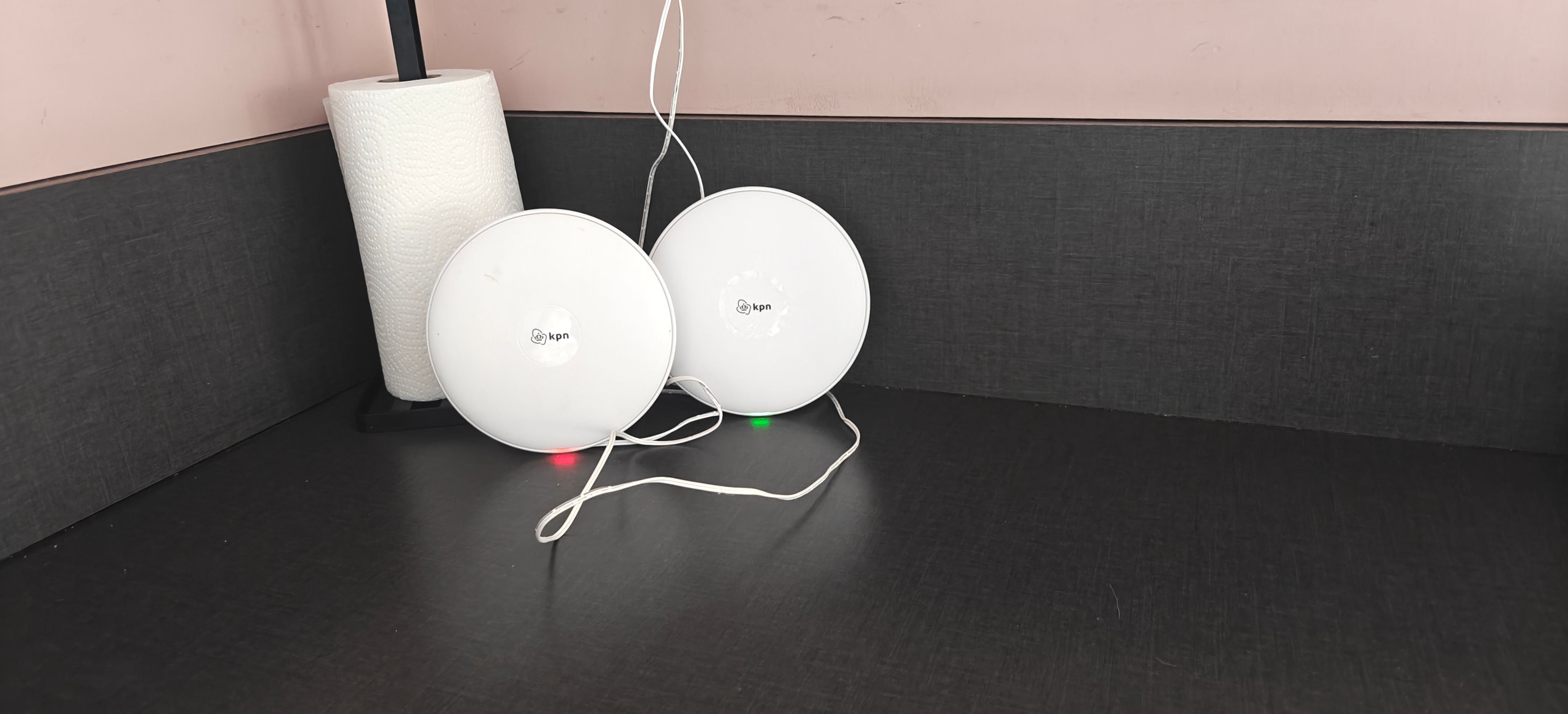

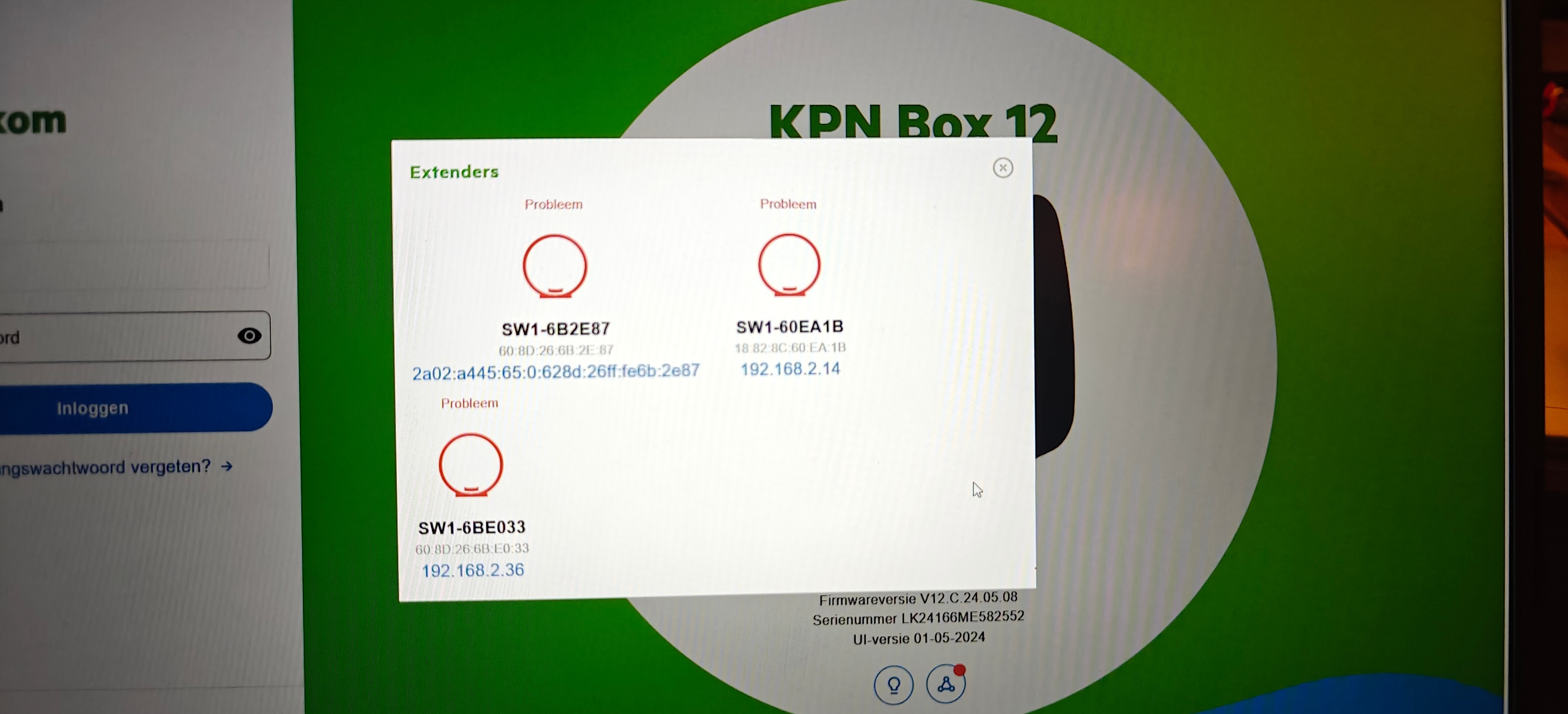

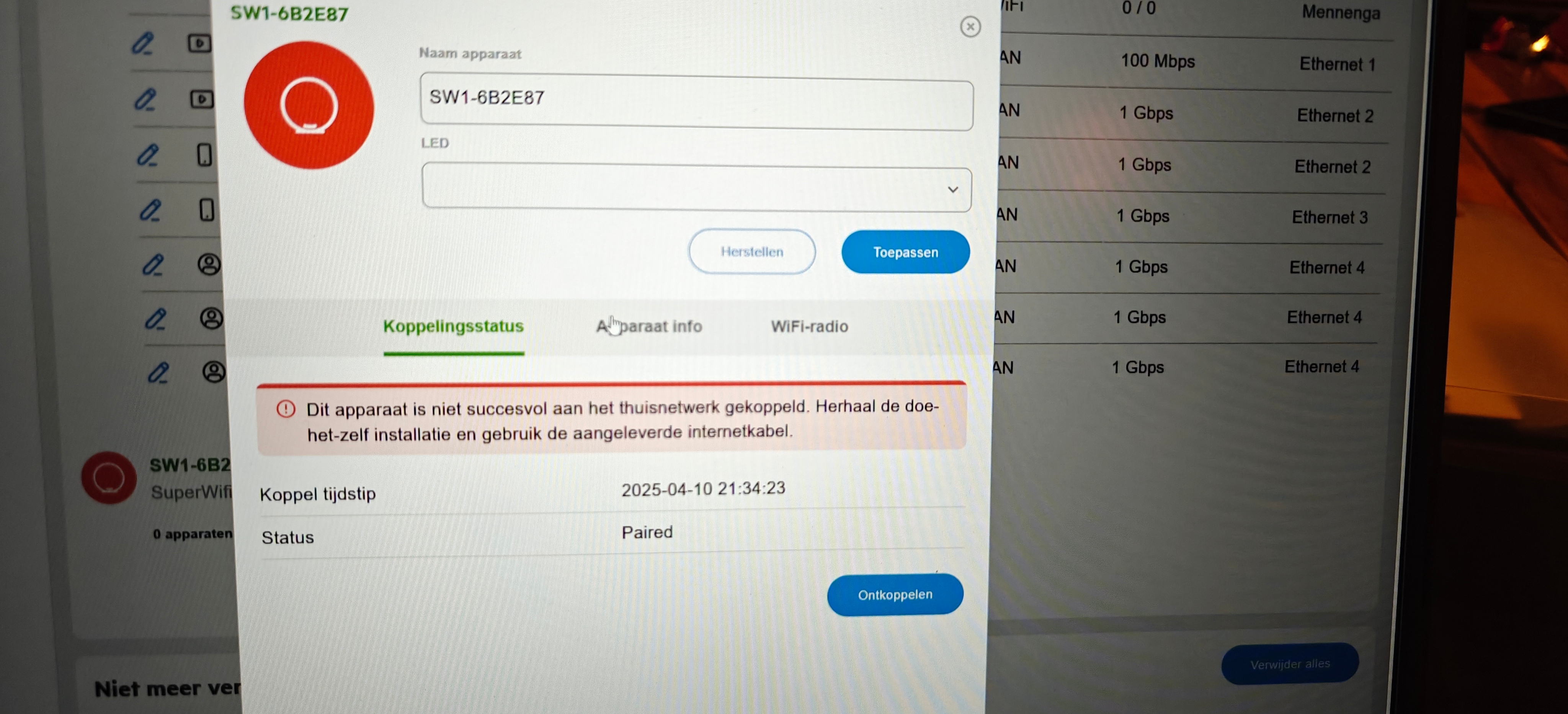

Ik kan de SuperWiFi resetten (wachten opstarten totdat hij rood brand 10 sec reset vasthouden dan knippert hij en word hij rose) en aansluiten dan wacht ik ander half uur brand mooi groen ik trek de kabel eruit en hij word onmiddelijk rood staat anderhalve meter van de modem.
Kabel erin en hij is weer groen ik heb een zwarte v12 modem meende ik, dus het verhaal wat jij stuurt werkt niet.

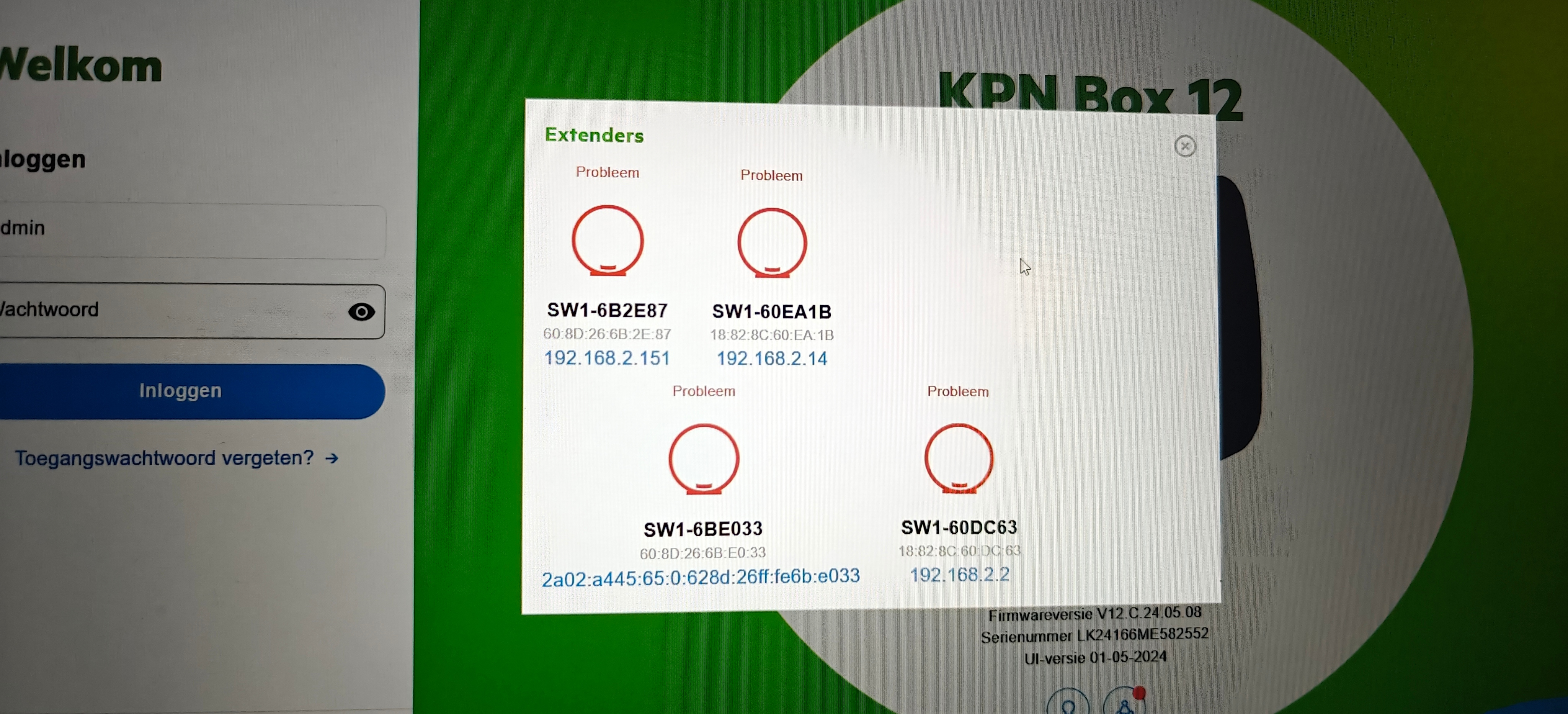

Deze zit bekabeld maar blijft ook alleen maar aangeven dat hij niet goed is. Kan resetten maar blijft zo terug komen. Maar die zie ik dan nog in mijn thuisnetwerk bij mijn modem.kpn.
Andere wifiĀ zender die niet bedraad is brand groen maar komt niet voor in het netwerk(!?!)
En de andere 2 zitten bekabeld diverse malen al gereset en die zie ik nietĀ  maar branden continu groen en zodra ik de kabel eruit haal branden ze rood.
Dit ziet ik dan op het scherm voordat je inlogt
Die groen brand zal ik nog een resetten misschien dat die dan terug komt?

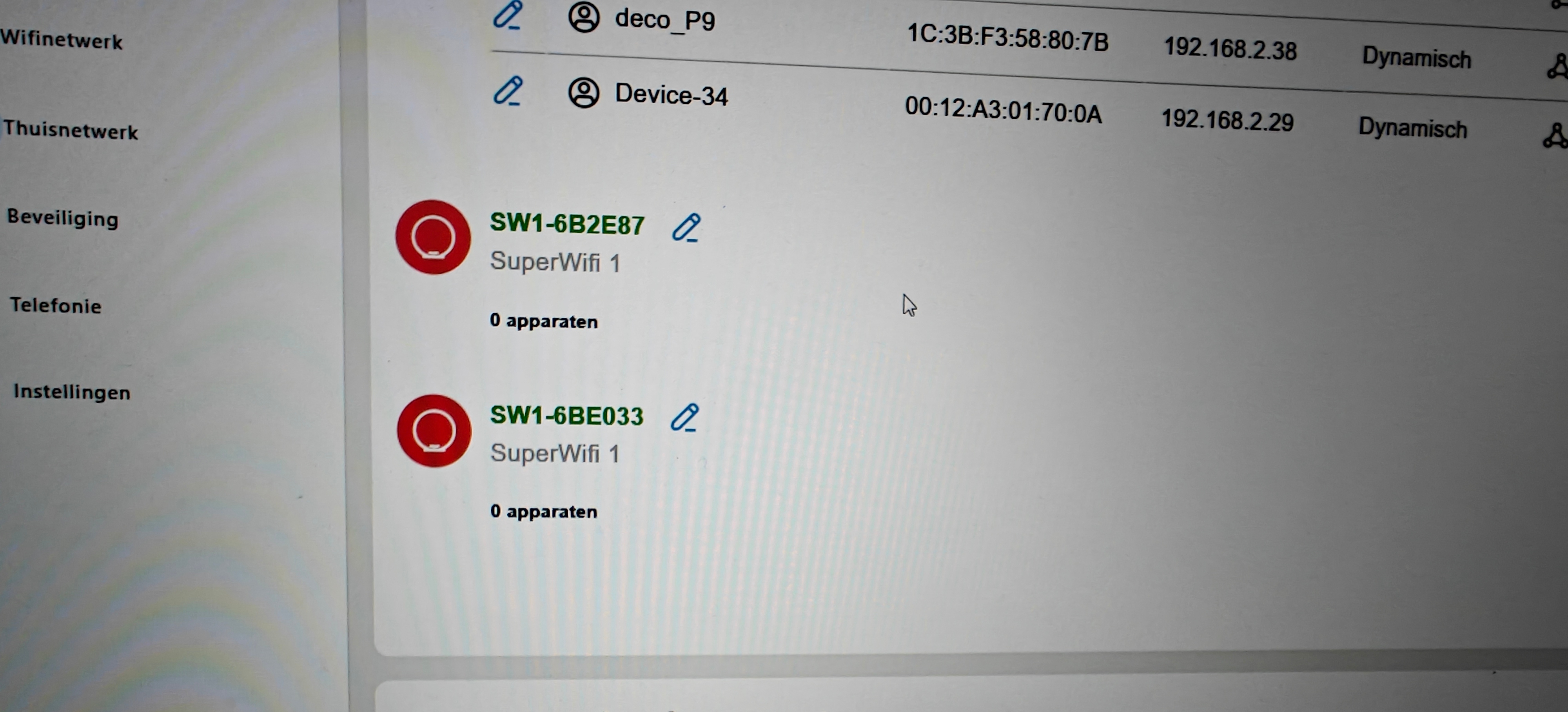

Als ik de stekker van de SuperWiFi eruit trek word hij grijs dus de modem ziet hem wel maar doet of kan er niets mee
  • April 10, 2025

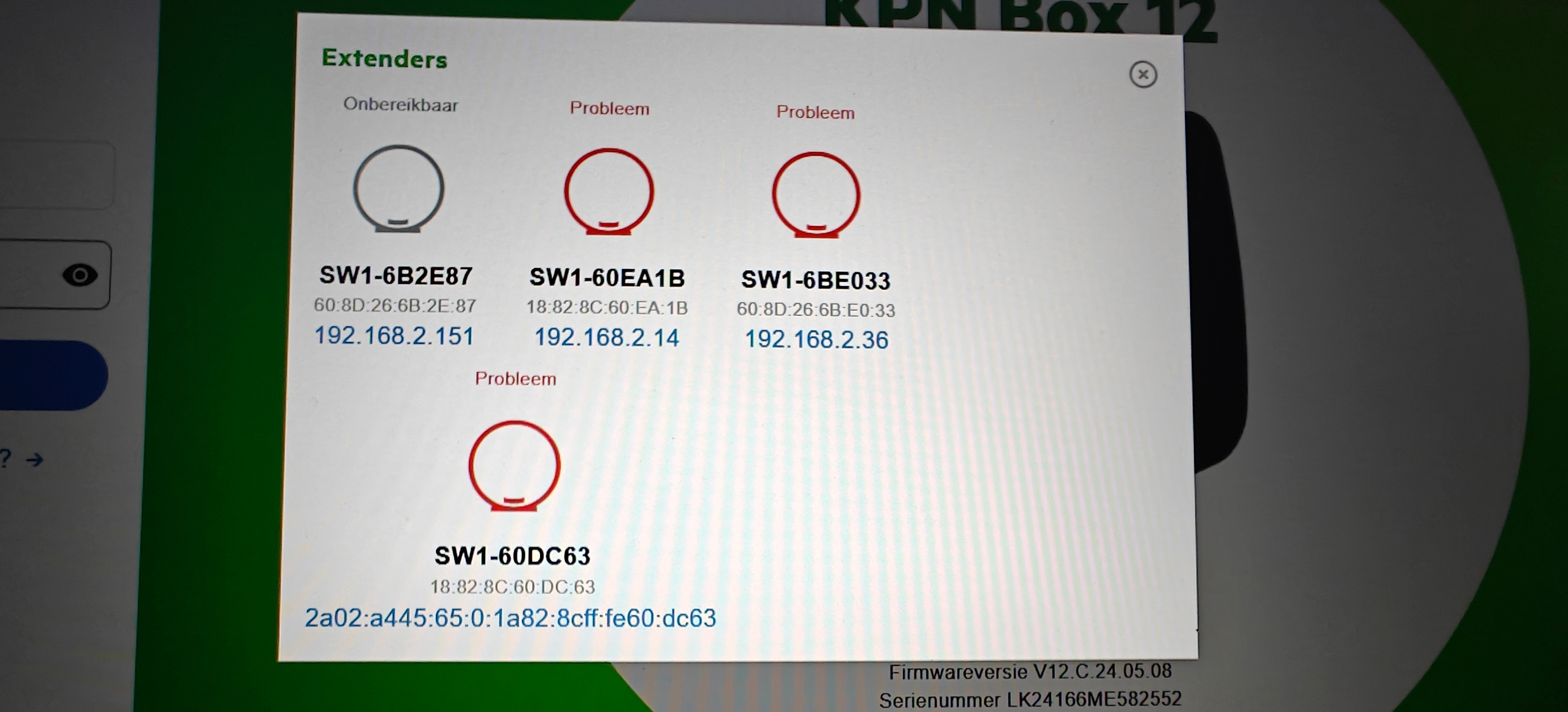

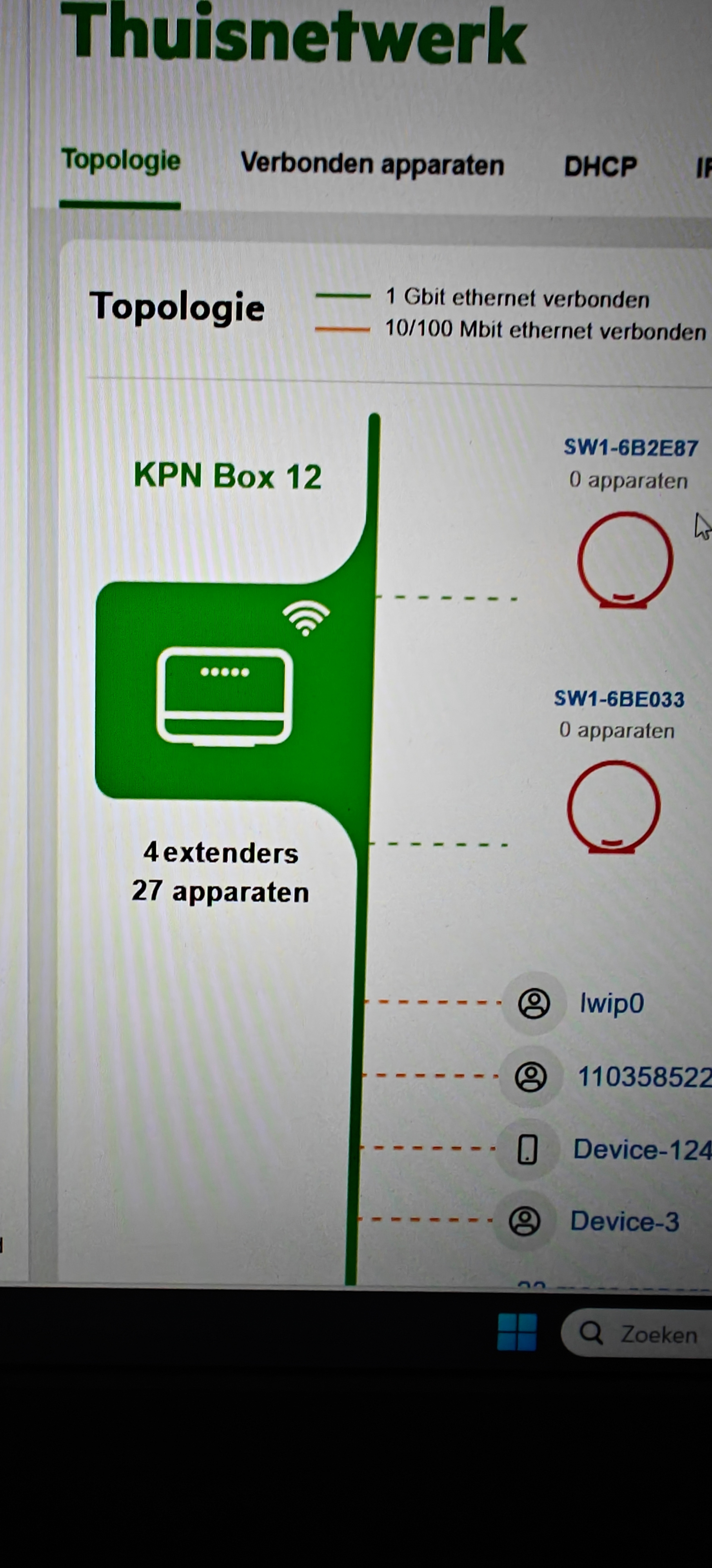

Yes 4 SuperWiFi apparaten met een probleem…
Na reset is hij wel zichtbaar geworden.
Zie maar 2 in mijn modem ook al geeft hij wel aan dat er nu 4 extenders zijn
Ā

Wifi is wel aanwezig maar met probleem.Ā
Ze worden na 3 uur rood ook al verplaats ik ze niet
Staan 8 meter van de router af met niets er tussen.

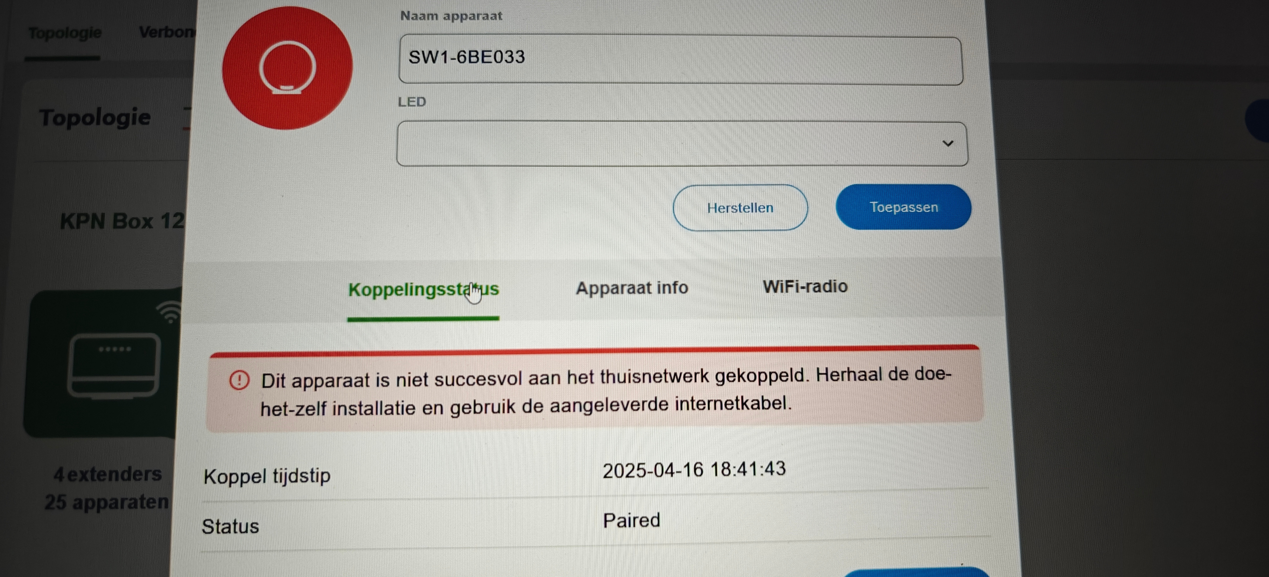

  • April 16, 2025

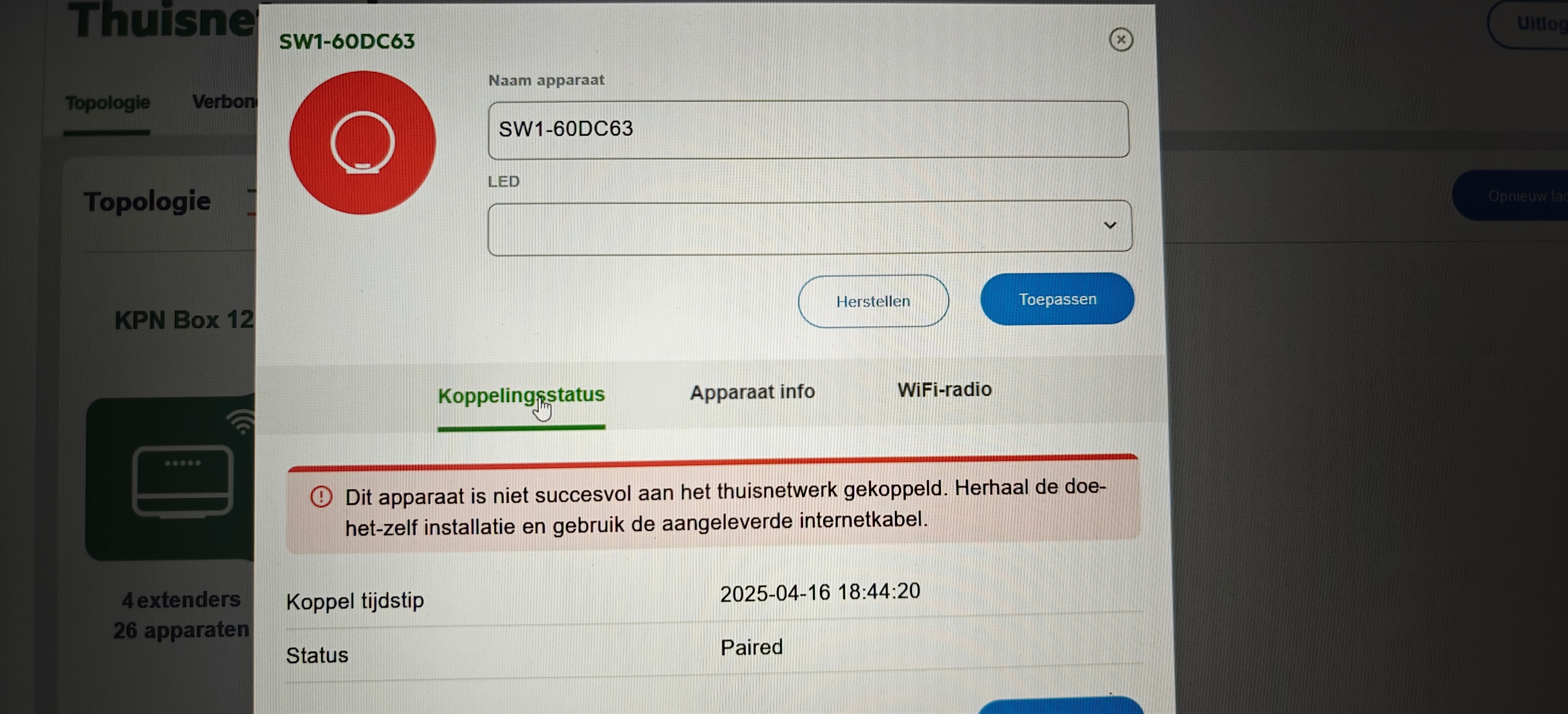

Dag Erwin,
Net weer opnieuw aangemeld via de kabel dus een hele reset,ingesteld op het netwerk en hem geupdate (blauwe lampje)na ongeveer 28 minuten starten hij opnieuw op hij brand nu groen dat hij het netwerk ziet.
Allemaal het zelfde wel gekoppeld maar niet succesvol aan het netwerk.

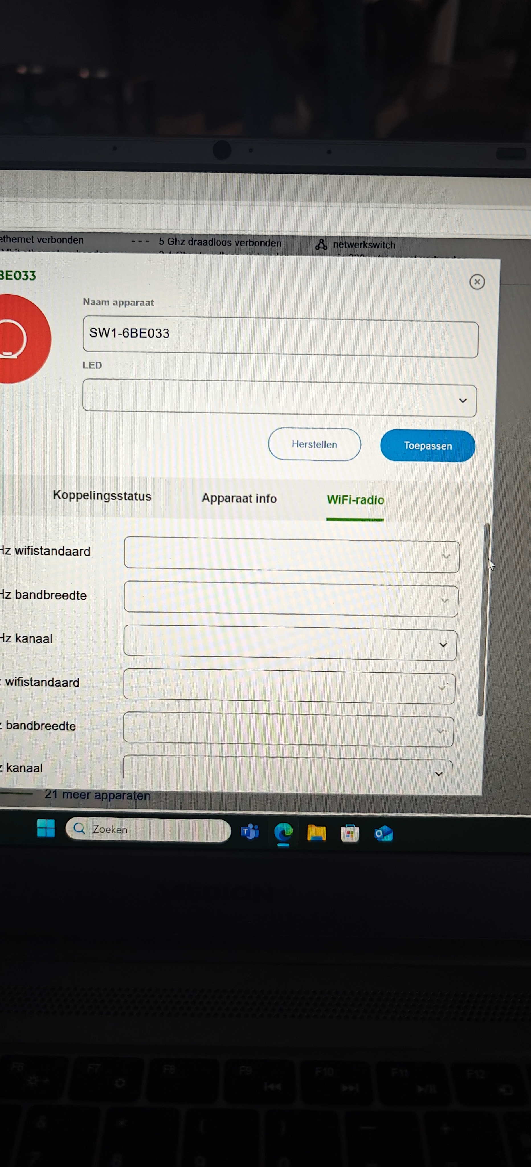

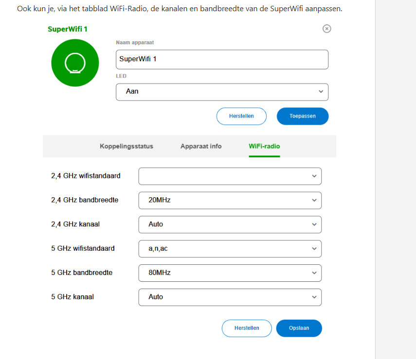

  • Check in het modem wat de WPA instelling is. Als deze op WPA 3 staat, zet hem terug op WPA 2. De SuperWifi 1 ondersteunen alleen WPA 2, en als deze instelling in je modem overeenkomt met de SuperWifi kan de performance verbeteren. Je vindt dit onder Wifinetwerk bij de optie Beveiliging.
  • Als je in de webinterface van het modem naar het Thuisnetwerkoverzicht gaat, klik dan op een SuperWifi en ga naar het tabje WiFi-Radio. Pas deze aan naar deze instellingen, als het punt op dit moment niet zo ingesteld is:Ā
  • Sluit het SuperWifi punt dat nu niet goed meedraait rechtstreeks bekabeld aan op je modem. Werkt hij dan wel?
