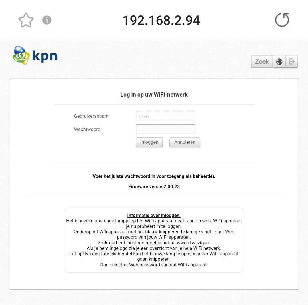

Je zou dit moeten zien:

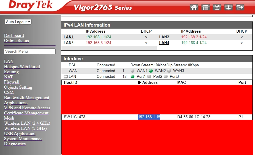

@Marlon92 Zie onderstaande schermafbeelding:
Het SuperWifi punt ontvangt vanuit het modem IP-adres 192.168.1.15.

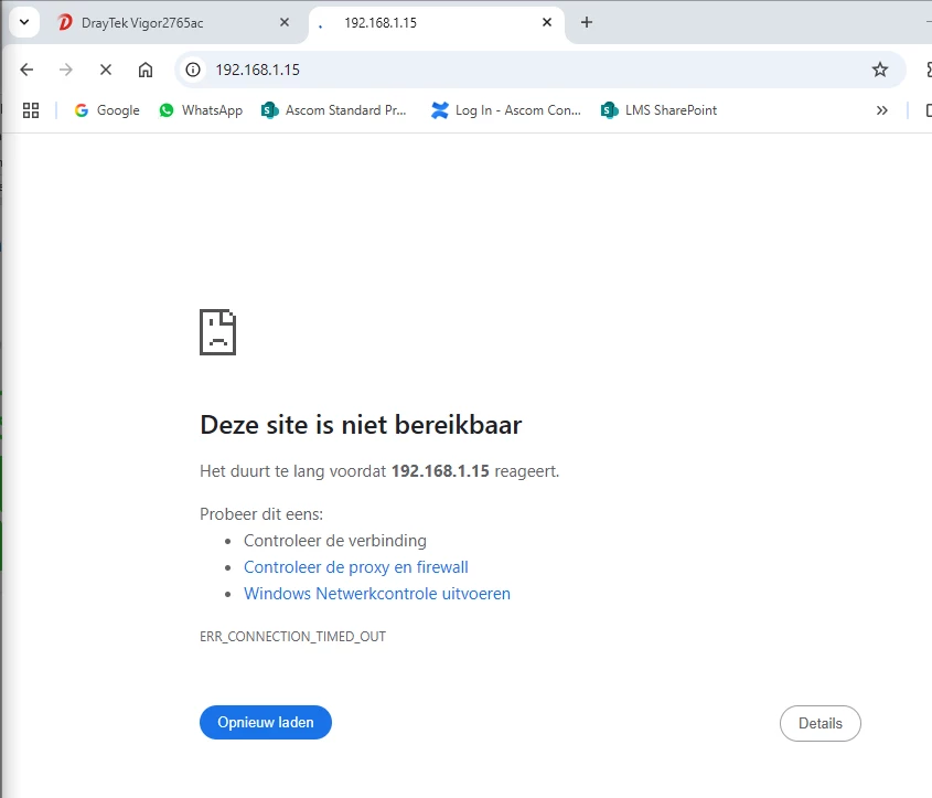

Wanneer ik vervolgens dit IP-adres probeer te benaderen via mijn browser (Edge/Chrome/Internet Explorer/Firefox) terwijl ik met Wi-Fi ben verbonden, dan krijg ik dit:

Dit plaatje snap ik niet helemaal. Het lijkt wel alsof je op elke poort een ander subnet heb? Dan is het logisch dat je de SuperWiFi niet kan benaderen vanaf een andere poort.
Heb jij dit zelf ingesteld ofzo? Want dit is totaal niet logisch.
Nee dit zijn de standaard instellingen. Heb je enig idee hoe ik dit kan wijzigen? Alle IP-adressen zitten op LAN1 toch? (192.168.1.xx)
Ik heb een 24 poorten switch op LAN1 aangesloten waar alle apparaten op zijn aangesloten.
Ok. Jij hebt alle andere apparaten rood gemaakt? Zie ik nu. Waar beginnen de ip adressen van alle andere apparaten mee? Beginnen die ook met "192.168.1."?
Zit daar ook het apparaat op waarmee je op de SuperWiFi mee probeert in te loggen? Of probeer je dat via WiFi?
Alle andere apparaten beginnen ook met IP-adres 192.168.1.xx, dus dat zit wel in hetzelfde subnet
Dat ziet er goed uit. Het apparaat waarmee je op de SuperWiFi probeert in te loggen staat hier ook tussen?
Ik heb via zowle Wi-Fi als bekabeld (bekabeld met dataoutlet die ook op dezelfde switch is aangesloten) geprobeerd om het SuperWifi punt te benaderen.
Klopt, die staat ook tussen deze lijst inderdaad
Dan vrees ik dat jouw SuperWiFi geupdate is toen die bij Youfone op de Experiabox aangesloten zat.
Sinds de nieuwe firmware heeft die geen webinterface meer. Hoe je hem dan nog in moet stellen weet ik niet.
