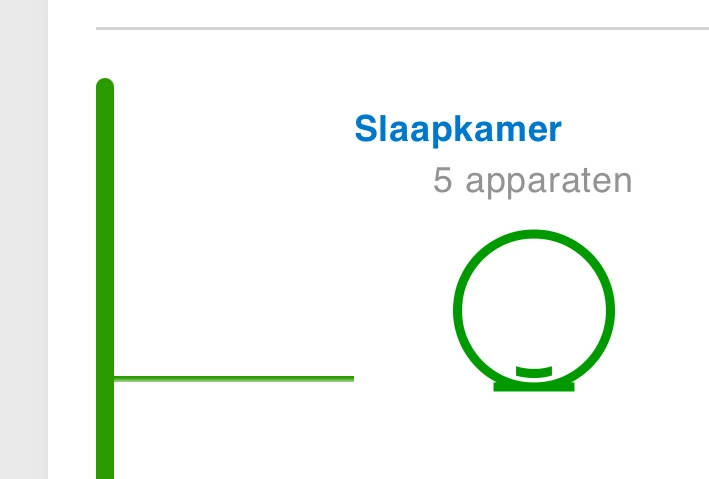

Wat ook nog een optie is om te kijken of ze goed geupdate zijn, wanneer je inlogt op het modem via bovengenoemde site, kun je via het kopje “thuisnetwerk” in de topologie zien of de wifipunten gekoppeld zijn.
Wanneer ze, terwijl bedraad aangesloten, in de topologie zoals op de bijgevoegde foto weergeven worden, horen ze goed verbonden te zijn!
Je kunt dan op dat symbool klikken en de status verder bekijken.
