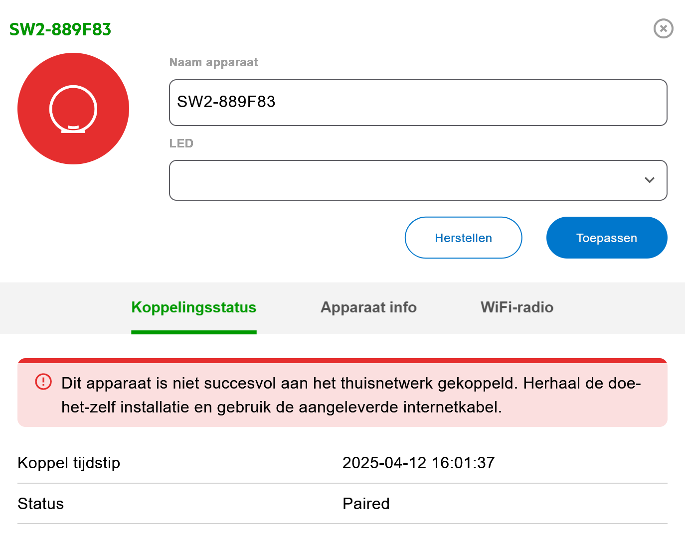

Hey,
mijn superwifi 2 is niet meegegaan in de maart update.
Als ik hem reset tot hij knippert en wacht tot hij paars is en dan aan de router hang gaat hij wel groen branden. Op het modem blijkt echter  het bericht verschijnen. Hoe los ik dit op?

Dag Arjan,
  • Hij geeft ook als hij bekabeld is rood op de topologie bij het modem
  • de LED op de superwifi brand groen zowel aan de kabel als los
  • de firmware versie is SW2.C.24.07.04, en is hetzelfde als op de superwifi die het wel doet, de maart update is bij die andere wel goed gegaan
  • laatste keer verbonden geeft hij 2025-04-14 22:02:50 op (?, lijkt me raar)
  • bij de reset groene LED, knipperende groene LED, paarse LED en 3 uur aan de Experia
Alle suggesties welkom. Helpt langsgaan bij de XL winkel om het te laten nakijken?
vast bedankt voor de suggesties
Hans

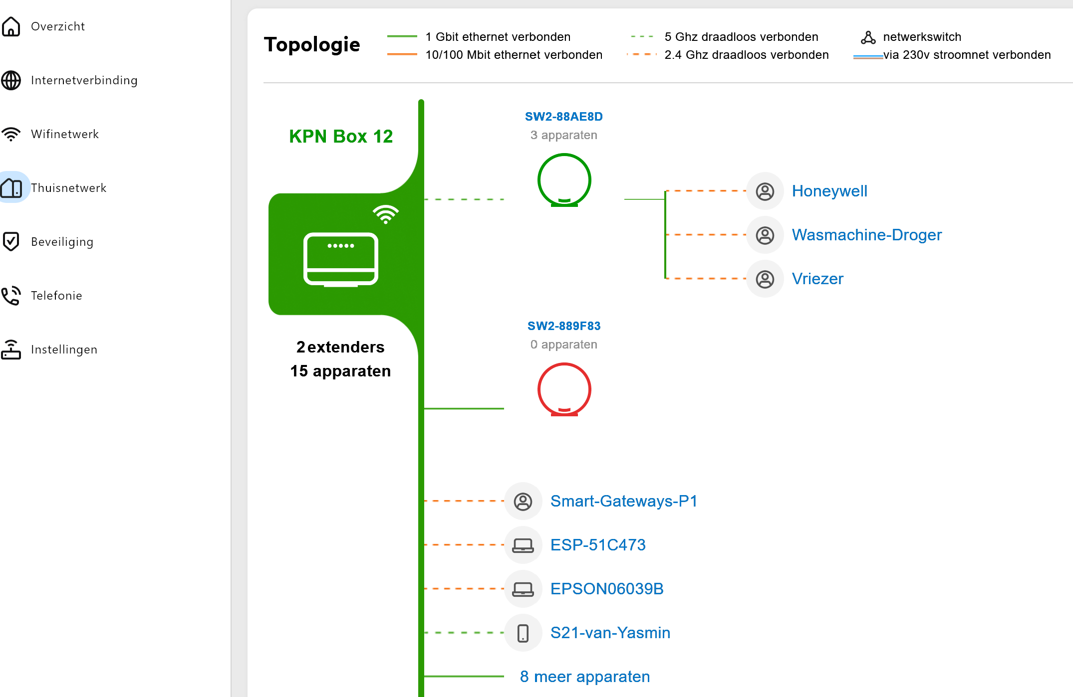

De ‘defecte’ SuperWifi versterker heeft dus dezelfde firmware als de goed opererende begrijp ik, dus dan ligt het niet aan de firmware. Wel vreemd dat ie een groene LED weergeeft, maar in de topologie een rode status krijgt. Kun je nog eens een screenshot laten zien hoe de SuperWifi's zijn opgenomen in de topologie?
Kun je voor de zekerheid eens een schone installatie doen van de SuperWifi versterkers en de Experia Box. Hierbij krijgt ook je modem een harde reset en dat wil wel eens helpen met het synchroniseren van de SuperWifi versterkers. Lees hieronder hoe je zo'n schone installatie doet. Ondertussen doe ik ook even navraag wat hier mogelijk kan spelen en of er een oplossing voor is.
Dag Arjan,
Had je laatste bericht gemist omdat ik geen melding had gekregen van de site.
Hierboven de topologie. Morgen zal ik een schone installatie doen en daarvan de resultaten plaatsen.
