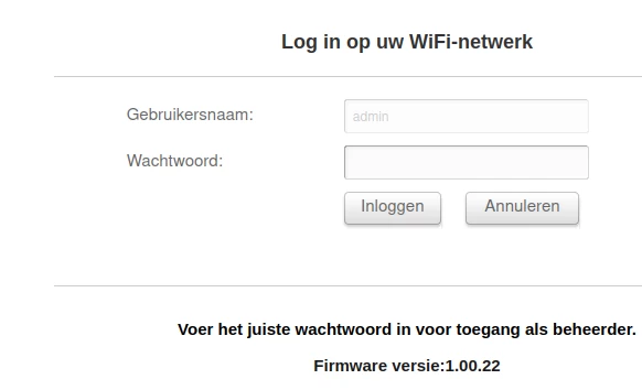

Het 1e punt is keurig mee gegaan, (SW1.C.25.07.02) de 2e functioneerde hierna niet meer. Ik heb wifi punten en modem gereset volgens jullie procedure. Het 1e punt werk correct, de 2 doet zich voor als "wifi bridge" en heeft vermoedelijk nog de oude firmware, ik kan deze nog via zijn eigen IP adres benaderen en inloggen, hieronder een screen shot :

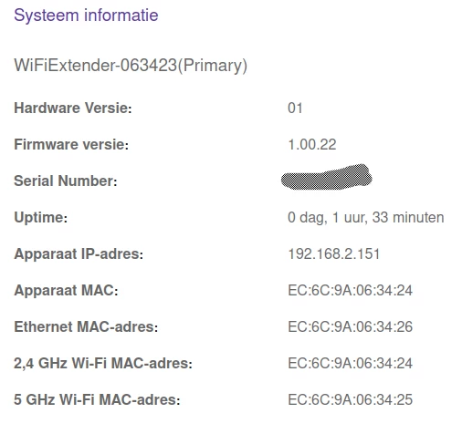

Punt 2 meld zich met een eigen SSID, instellingen zijn via IP te benaderen. (Ethernet)
Punt 2 zichtbaar in modem:
 Dit is het systeem overzicht van punt2 zelf:
Grote vraag is hoe het 2 wifi punt weer correct werkend te krijgen?
