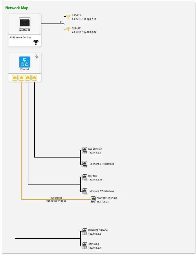

Goedenavond Denise, waar/hoe vind ik de softwareversie? Kunt u dat op onderstaand schema duiden?
De A25 en S21 zijn mobiele telefoons; DIW7022 is de tv in de woonkamer die een kabel-internetverbinding heeft. De aangesloten KPN-tv-box is eveneens voorzien van een internetaansluiting.
De tweede tv (Samsung op een slaapkamer) heeft ook een bekabelde internetverbinding die gaat naar de KPN-tv-box.
DIW7022 is de KPN-TV-box in de woonkamer die een kabel-internetverbinding heeft. De tv is eveneens voorzien van een internetaansluiting (Samsung). Dit betreft poort 1 van het modem.
De tweede tv (Samsung op een slaapkamer) heeft ook een bekabelde internetverbinding die gaat naar de KPN-tv-box (DIW7022). Dit is poort 2.
Poort 3 betreft de kabel naar zolder. Deze is aangesloten op de Experia versterker aldaar. Deze versterker gaat naar een tweede, witte KPN WiFi Versterker DualBand (Arcadyan). Vanaf deze laatste versterker gaan er kabels naar 3 aansluitpunten in andere kamers. Op een daarvan is de pc aangesloten waarmee ik nu probleemloos, bekabeld kan internetten. Wifi daarentegen werkt nu niet op de pc, zoals vermeld.
Deze situatie werkte tot voor kort prima, totdat de router defect bleek en vervangen is.
Poort 4 betreft de versterker naar de Box 12 beneden in de meterkast.
De versterkers zijn: EW-29AFCA en EW-293164
Maar ik weet niet hoe ik de softwareversie kan achterhalen.
Bedankt vast!
Nog even een verdere duiding:
