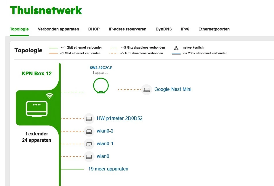

In de Box12 ga ik naar de netwerk topologie, klik dan op een SW2 punt, in het scherm wat dan opent klik je nogmaals op het ronde SW2 punt, dan ga je naar het inlogscherm van het SW2 punt. Wachtwoord is gelijk aan die van het modem.

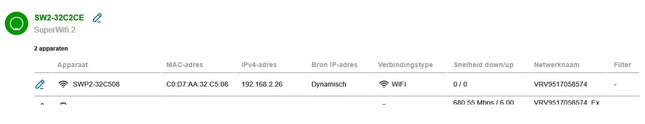

Leen59
  • okt 3, 2025 11:10 p.m. UTC
Aan de afbeelding te zien heeft die 2e SW nog oude software. Normaal gesproken zou dit met een factory reset en de koppelprocedure moeten werken. Zoals ik dat deed: SW reset met paperclip oid totdat die 5x rood knippert, dan wachten totdat lampje paars brandt, dan ethernetkabel erin. Als het goed is zie je na een paar seconden blauw knipper en daarna groen. Minimaal een half uur aangesloten laten en in het modem kijken of de nieuwe firmware erop staat. Daarna zou het goed moeten zijn. Zoniet, probeer dan vanuit het modem een herstart thuisnetwerk.

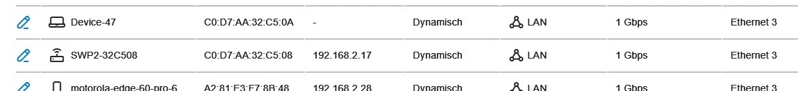

Aan je inzet ligt het zeker niet ​@Marcdry, jammer dat het nog niet gelukt is. 😕 Ik ben dit nog aan het onderzoeken met een collega, zou je willen inloggen op je SuperWifi (het punt dat problemen geeft) en hier een foto of schermafdruk willen plaatsen van de inlogpagina?
Poets eventuele privézaken uit deze foto weg voor de zekerheid. Dan kan ik er verder in duiken!
