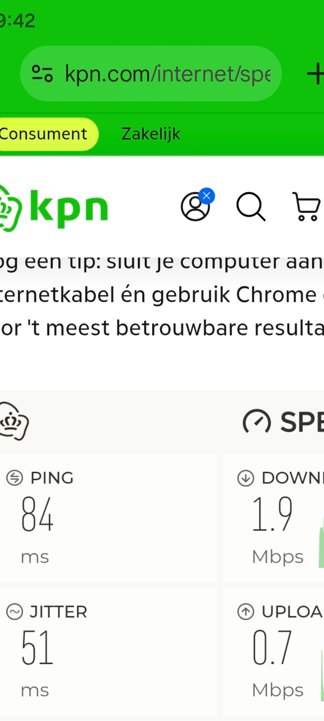

Verder heb ik jouw adresgegevens ook ingevoerd in ons lijnmeting systeem en dan komt eruit rollen dat er wel wat te verbeteren valt aan jouw verbinding. De verbinding is sowieso niet supersnel met een max van 7 Mbit/s, maar op dit moment registreren we nog lagere snelheden. Als het goed is heb je wel een 4G modem gekoppeld staan aan je Experia Box om je snelheid wat te boosten. Doet dat modem nu wel goed zijn werk? Ik raad je aan om eens telefonisch contact op te nemen met onze helpdesk om te zien wat er te doen valt aan jou verbinding en te checken of de 4G snelheid er goed bijkomt. Dat kan via een  terugbelafspraak op een moment dat het jou het beste uitkomt!

Wat betreft de snelheid heb ik al eerder vernomen van KPN dat er niet veel te verbeteren is. Vanwege de aanleg van de nieuwe A16 is mijn koperaansluiting verplaatst van een centrale in Rotterdam-Schiebroek naar een centrale in Berkel en Rodenrijs op ruim 6 km afstand. Toen is de snelheid gehalveerd en kreeg ik een 4G modem wat niet veel verbetering gaf. Na onderzoek van KPN kreeg ik te horen dat het 4G modem verbinding maakt met een mast waar heel veel gebruik van wordt gemaakt en wat voorrang heeft. Overdag amper 20 Mbps maar 's nachts om 3 uur bijvoorbeeld 60 Mbps.

En duidelijk wat betreft jouw DSL-snelheid situatie. Daar ben je dus al een keer achter aan gegaan en kunnen we dan voorlopig niet veel meer aan doen. Dan is het wachten totdat er (hopelijk binnenkort) glasvezel wordt aangelegd. Je zou dat kunnen controleren met onze postcodecheck op de website.

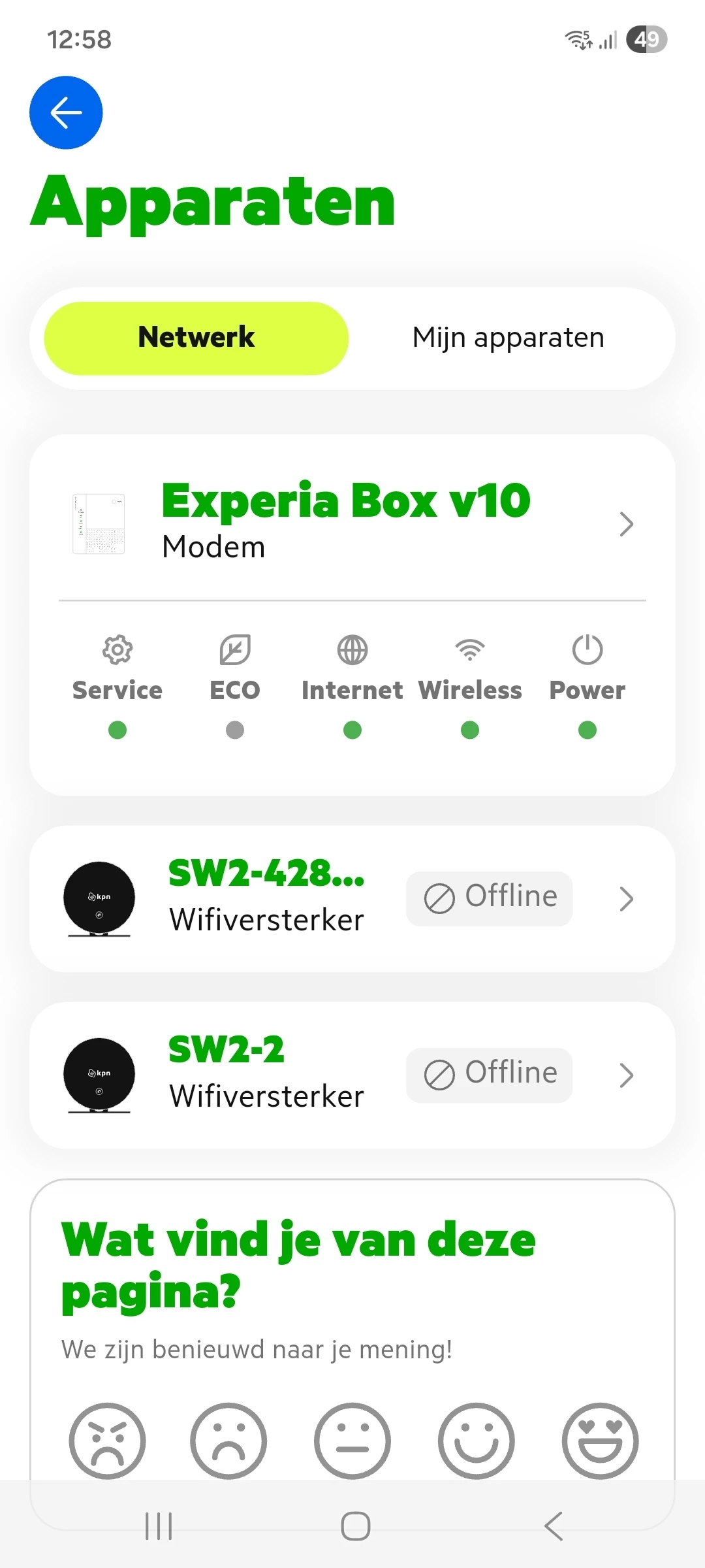

Elke keer na een aantal dagen zijn beide bedraad aangesloten SW2 versterkers niet meer zichtbaar in de topologie. Bij "Apparaten" staan ze wel maar bij "Verbonden apparaten" wordt niets aangegeven terwijl er wel degelijk apparaten bedraad zijn aangesloten. Ook staan beide SW2's dan "Paired". Na herstart van thuisnetwerk is alles weer zichtbaar in de topologie en staan ze weer "Synced". Maar na een kleine week weer hetzelfde probleem.
Dat is wat we vaker horen helaas en hebben we ook bij het modem team neergelegd. Met toekomstige updates werken we eraan om die onderlinge verbinding wat stabieler te houden. Hopelijk ben je voor de rest wel tevreden met je nieuwe SuperWifi's!

De 2 EW's deden niets meer na de update en ondanks alle hulp niet meer werkend gekregen. De 2 SW2's doen het 1 week goed en dan gaat het toch weer fout. Afgelopen weekend had een camera moeite met de verbinding die normaliter via wifi verbonden is met de SW2 in de schuur. Na inzien van de topologie bleek de SW2 rood aangegeven en was paired. Het thuisnetwerk bij instellingen wel 2 keer herstart maar gaf geen verbetering, bleef rood en paired. Uiteindelijk de SW2 even van de spanning en daarna werkte het weer. Maar omdat de SW2 in de schuur dus even niet goed werkte was de camera verbonden met de SW2 in huis. Maar de camera bleef verbonden met de SW2 in huis die ruim 20 meter verder staat dan de SW2 in de schuur. Trouwens blijven de groene leds van de bedraad aangesloten SW2’s altijd constant groen branden. Als ik in de app op mijn telefoon naar apparaten ga en een SW2 selecteer en dan bij verbonden apparaten een apparaat selecteer wat met wifi is verbonden dan kan ik Internet toeging met de switch uitschakelen maar dit heeft geen effect. Het apparaat blijft verbonden, wat is hier de bedoeling van?
Helaas kan het nog voorkomen dat de SuperWifi's de sync verliezen met het modem, maar dat zou stukken verbeterd moeten zijn met de nieuwe Product Update. Die wordt binnenkort uitgerold of kun je dan zelf ophalen via de upgrade-knop. Hopelijk hoef je daarna niet meer zelf iets te herstarten.

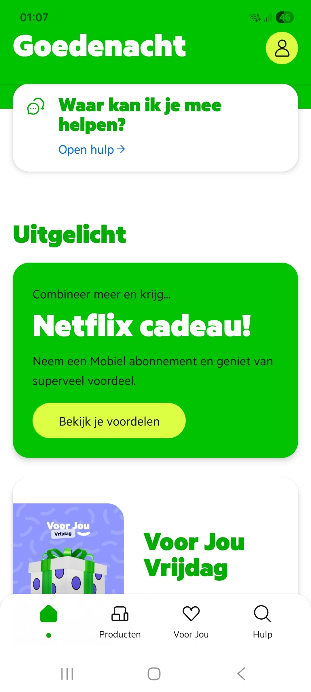

Het is wederom 1 week goed gegaan maar gisteren ging het weer mis. Toen ik de app op mijn telefoon opende waren de tegels "Mijn wifinetwerk, Wifi verbeteren en Mijn facturen" verdwenen zie afbeelding. Vandaag zijn de tegels er weer maar beide SW2's wel zichtbaar maar geven geen aangesloten apparaten aan ondanks dat er meerdere apparaten op aangesloten zijn. En ze zijn beiden weer paired.  Mijn zoon is na de update met zijn IPhone telkens de wifi kwijt. Hij zet dan de wifi uit en weer aan en dan heeft hij weer een tijdje wifi totdat het weer stopt. Is voor de update nooit eerder voorgekomen. De internettoegang uitschakelen van een apparaat werkt hier echt niet. Als ik de wifi voor een tablet uitschakel blijft deze gewoon verbonden. Ik zie nu ook dat er een schema verschijnt na het inschakelen waarop dag en tijd ingesteld kunnen worden. Maar wat ik ook invul, de wifi wordt niet uitgeschakeld.
  • February 10, 2026
Dat deze tegels misten in de MijnKPN app vernam ik ook van een andere gebruiker, dus het lijkt erop dat men op de achtergrond er even mee bezig is geweest. En als je ziet dat één (of beide) SuperWifi punten op status paired staat/staan, dan weet je dat mesh-netwerk niet meer optimaal functioneert. Dat kan ook verklaren waarom sommige knoppen in de MijnKPN app niet meer werken. Het beste wat je dan kunt doen is te gaan naar http://192.168.2.254 en in te loggen. Daarna ga je naar Instellingen, Systeem en kies je voor ‘herstart thuisnetwerk’. Dan worden alle onderlinge connecties weer even opnieuw opgestart en dat helpt meestal weer om je netwerk weer op orde te brengen.
Ik kijk meestal ook even in mijn eigen MijnKPN app als ik zo'n bericht moet beantwoorden en zag dat mijn SuperWifi 2 op ‘zwak signaal’ stond. Na een herstart geeft ie weer ‘super signaal’ aan. Als er bij jou niets veranderd is in de MijnKPN app na de herstart, dan horen we dat graag in het MijnKPN Product Update-topic. Daar verzamelen we deze signalen.
En voor de rest is het nog even wachten op de update naar firmware SW2.C.25.16.06. De verwachting is dat dat weer een hele verbetering moet geven wat betreft de netwerkstabiliteit.

En weer precies een week na herstart thuisnetwerk uitval van beide SW2 versterkers en staan beide paired. Camera's via wifi aangesloten op versterkers geen signaal meer. Waar blijft die update bijna 1 maand geleden aangekondigd? Glasvezel is al 2 jaar in de planning bij KPN. Als er niet snel verbetering komt dan toch maar naar Ziggo net als alle buren hier in het buitengebied.
