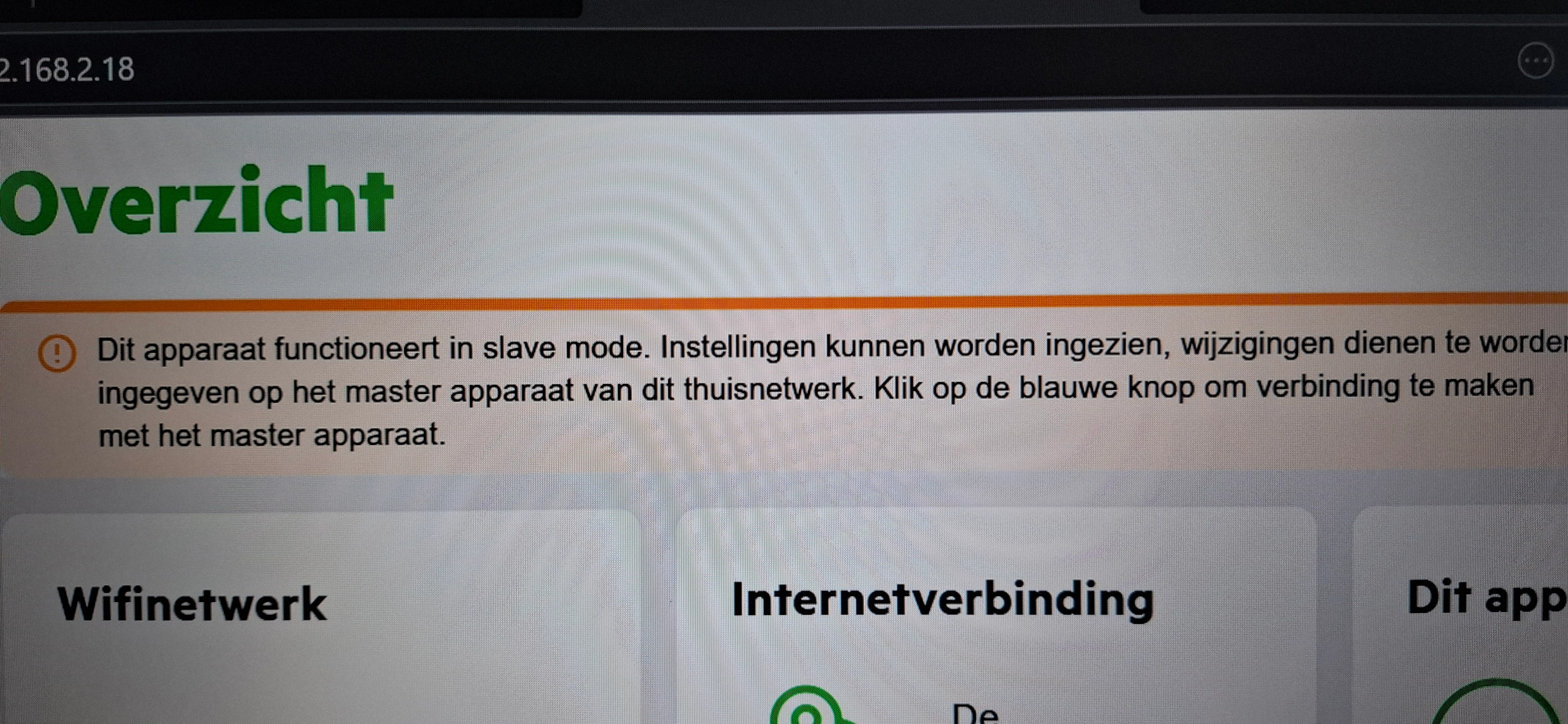

Ook hier is het helaas weer raak. Een sw2 punt is opeens weer slave geworden. Wifi aparaten zijn weer als lan apparaten weer gegeven. In de topologic wordt weergeven 2 extenders maar je ziet er maar een.
Ben dr wel klaar mee en ga de hele mik mak ook niet meer resetten en opnieuw installeren. Kom nu op het punt dat kpn zn router en sw punten retour mag hebben.
Een SuperWIifi 2 hoort ook slave te zijn als deze is aangesloten op een KPN modem. Het KPN modem is altijd de master, ook als je ervoor zou kiezen om de wifi op het modem uit te zetten.
Dat zal allemaal best. Maar als mijn ene wifi punt die draadloos in mijn huis staat het niet meer doet. Dan geeft deze aan slave bij status en een rode led. De software geeft dan ook aan dat deze in slave staat en niet goed werkt. Herstart ik dan de box 12 en een herstart van het betreffende wifipunt die draadloos dus is. Dan wordt het lampje weer groen en staat er vervolgens bij synced bij status en dan doet deze het zoals het hoort.
Trouwens foto staat een paar berichten hierboven.
De ander wifiepunt die ik heb is altijd bedraad aangesloten op de box 12 deze doet het altijd. En geeft ook altijd synced aan bij status.
Dit alles is na de laatste update van de box 12 gekomen.

Verder even weer een korte update/reactie hier om te laten weten dat we jullie, en jullie ervaringen, niet vergeten. Ik heb eerder vanmorgen in de SW2 product update wat geschreven, ik kopieer dat voor het gemak even hier:
Over paired-not-synced (dat is wat er aan de hand is als je SW punten in de interface rood zijn maar wel fysiek groene lampjes hebben). Wat er gebeurd bij deze status is dat de SuperWifi punten nog wel onderdeel zijn van je netwerk (paired) maar de synchronisatie (sync) met het modem is er niet. Wil zeggen dat ze in de basis wel werken, maar er is geen sturing meer die je wel nodig hebt voor een goede mesh. Dus, als een van je eindapparaten verbonden is met een SuperWifi met deze status, dan heeft ‘ie gewoon internet. Maar omdat de sturing dan ontbreekt kan je eindapparaat niet automatisch overgezet worden naar een van de andere Wifipunten of je modem als dat signaal beter is. Zo kan je dan krijgen dat er geen  enkel apparaat (uit zichzelf) met een SuperWifi verbindt als die de paired-not-synced status heeft.
En dat is zeker frustrerend voor je wifi-ervaring. Vooral als dit regelmatig gebeurt.
Herstarten van de SuperWifi in kwestie, of je hele thuisnetwerk met de knop in het modem (Systeem > Instellingen > Herstart thuisnetwerk), is de snelste manier om dit weer te verhelpen. Maar daarbij zien we dan inderdaad dat het probleem ook weer kan terugkomen.
De hele uitgebreide resetprocedure die ik eerder plaatste is iets waarvan we zien dat het voor langere tijd een oplossing kan zijn.
Aan permanente oplossing voor deze problemen wordt aan gewerkt. Maar, dat is niet iets dat alleen in de SuperWifi zit. Het is een wisselwerking met je modem. Dus dat betekent dat voor een goede oplossing, het modem ook een update nodig heeft. We verwachten op korte termijn updates voor de verschillende modems. Wat daar dan precies in zit aan verbeteringen en/of oplossingen rondom deze issues weet ik op dit moment nog niet, maar weet dat het de volle aandacht heeft. Zodra we hiervoor uitroldata hebben komen er ook product updates met informatie. Dus zorg dat je geabonneerd bent op de Product Updates als je dat nog niet was. Dan krijg je een mail zodra we een nieuwe publiceren.
